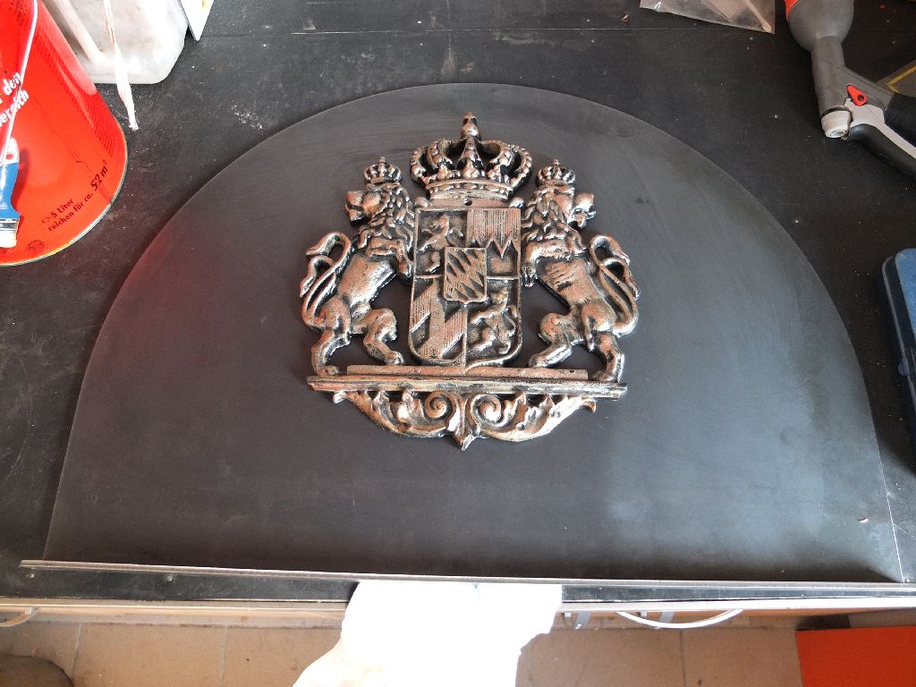

Fortschrittsbilder:
jetzt noch den Verschließmechanismuss und die Ofendichtschnur anbringen und das wars dann erstmal - evtl. später noch dahinter aufdoppeln - aber da bin ich mir noch nicht so sicher ;)

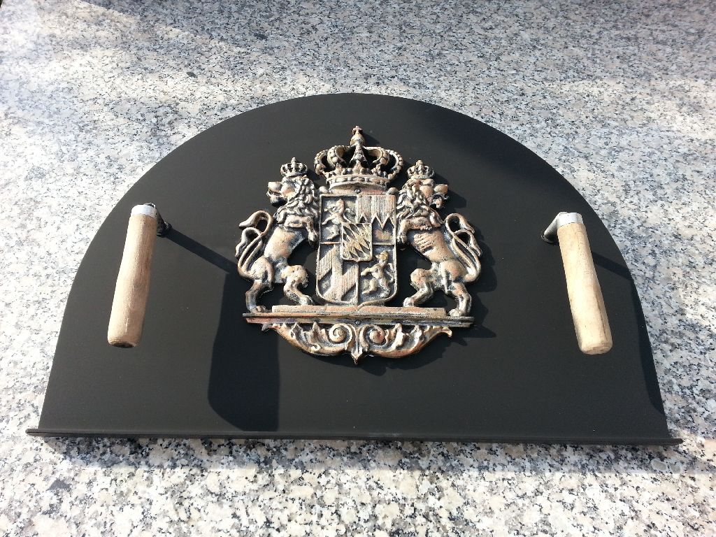

Tür wurde heute auch lackiert
Re: Brainstorming Backofentür
Mensch Börni, super Tür :gut: gefällt mir.......warum nur :frage: :muah: :muah: :muah:

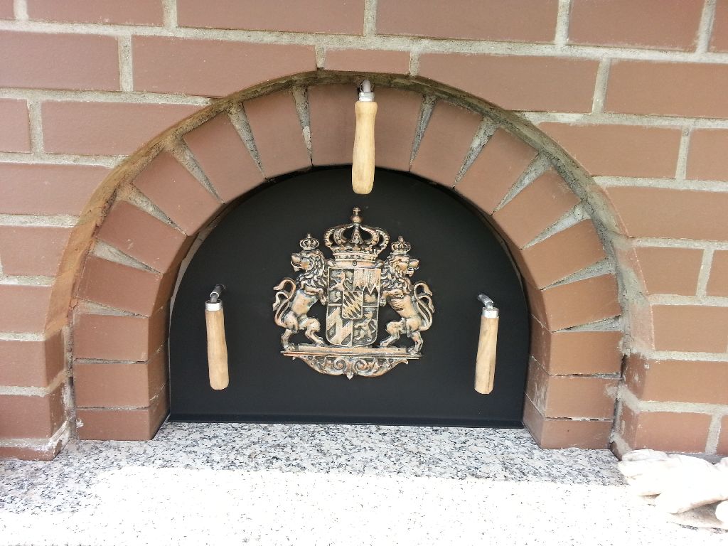

Sehr schön geworden, Börni :zustimm:
Viele Grüße, Heiko
Danke Jungs :danke:
@Chris - ja warum kann ich mir jetzt auch nicht erklären... :drink1:
Fehlt nur noch der Verriegelungsmechanismus im Schamottbogen und die Ofendichtschnur drum herum. Beides ist schon da muss "nur" noch verarbeitet werden.
:danke: :sbof: für die vielen Anregungen und Tipps die ihr mir hier zu teil werden lassen habt. :bier:
