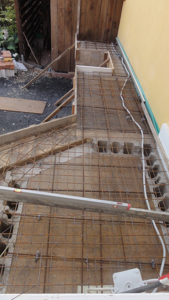

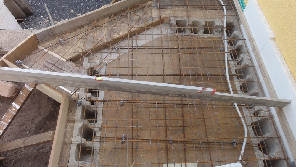

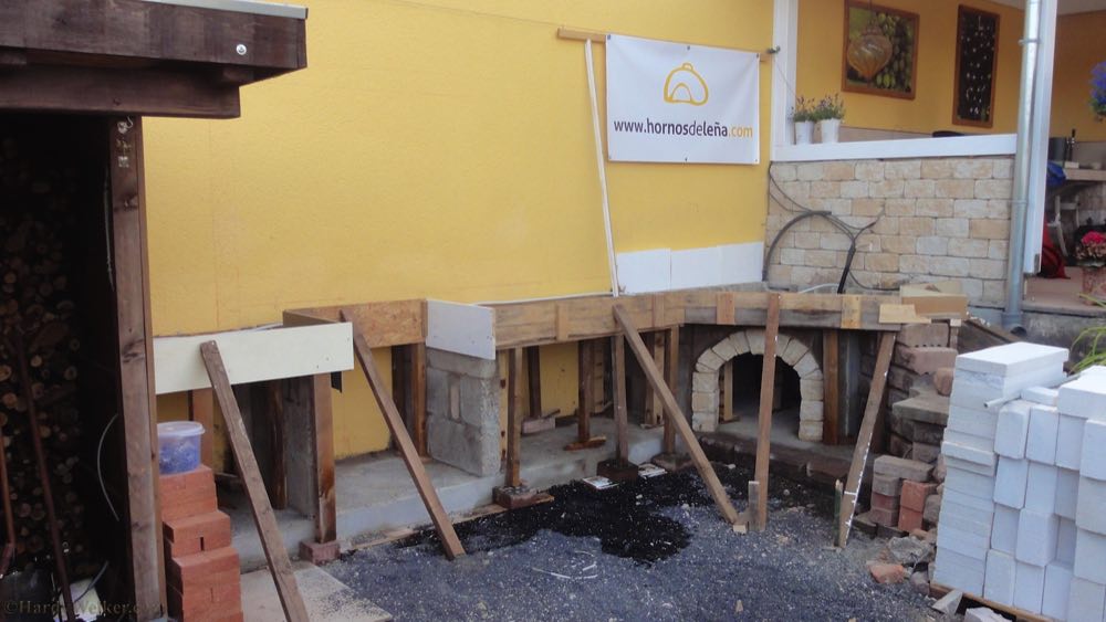

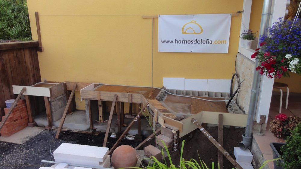

Kurzer Zwischenbericht.
Morgen verlege ich die Armierung und die Abziehleiste hinten. Dann muss ich mich entscheiden ob ich 40 Sack (je 40 kg) Betonestrich hole und anrühre (Vorteil die Masse ist etwas flüssiger) oder ob ich 2 x mit dem Hänger fahre und Fertigestrich hole und verdichte.
We will see (wie dem Hoiner sein Frenchman sagen würde).

Frag doch mal bei deinem Lieferanten, ob es Fließverbesserer gibt, die du auf der Baustelle noch untermischen kannst.Hardy hat geschrieben:Kurzer Zwischenbericht.
Ansonsten: Tolle Baustelle!

Und Hardy, wie hast du dich entschieden?
Ich bin gespannt wie Bolle.
@Martin,

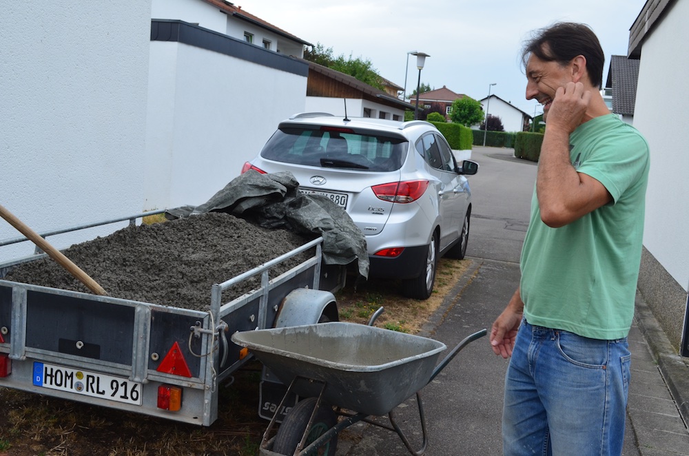

ich werde wohl Fertigbeton aus der Betontankstelle holen. Dann mit der Schiebkarre in den Garten, dort in eine Mörtelwanne - mit etwas Wasser von Hand weicher vermischen und dann reinschaufeln. Alleine das Wetter ist gegen meinen Plan. Ich muss 2 mal fahren wegen der Menge und bei über 30°C ist das nicht wirklich gut für den Beton. Einzigster Tag wäre Morgen Früh - ich bin aber "Hardy allein zu Haus" und als Solist kann ich es mir abschminken.
Geht eigentlich ein "zuviel" an Eisen. Wie auch immer ich habe fast nichts übrig behalten von meinem Einkauf und Steinis Abstandhalter kommen nun im 2. Ofen zum Tragen.

Ja Hardy, nur nix überstürzen.Hardy hat geschrieben: Geht eigentlich ein "zuviel" an Eisen. Wie auch immer ich habe fast nichts übrig behalten von meinem Einkauf und Steinis Abstandhalter kommen nun im 2. Ofen zum Tragen.
Zu deiner Frage: Ja, es gibt zuviel Eisen - wenn der Kies vom Beton nicht mehr durchpasst.
Ich habe das mal bei der Armierung einer schwimmenden Bodenplatte erlebt. Aber davon bist du noch weit entfernt.

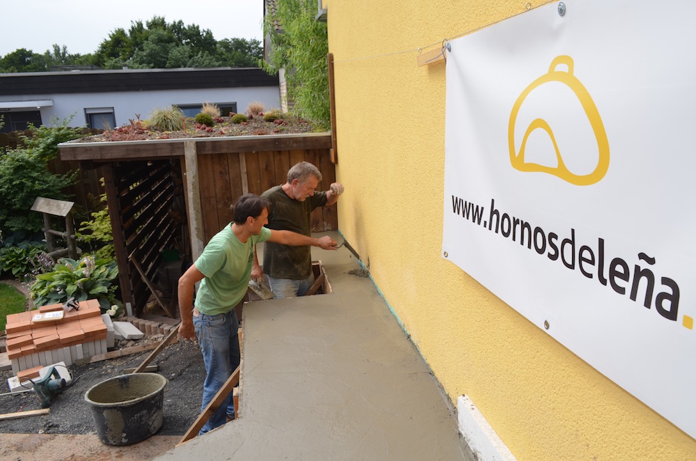

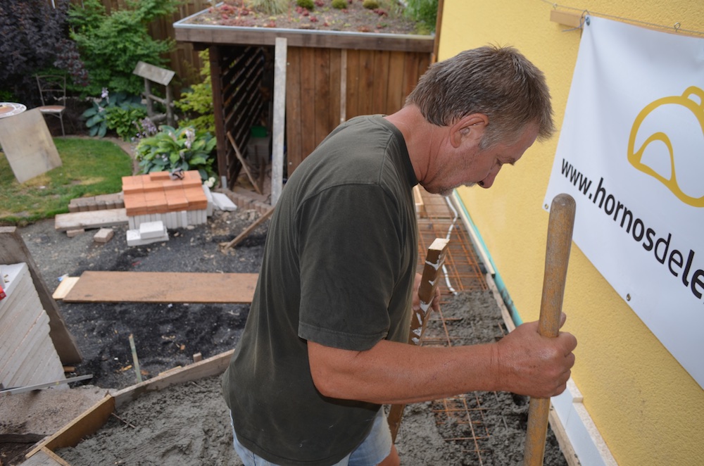

Ich habe fertig !

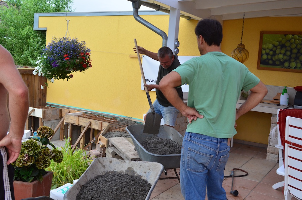

Heute Nacht noch lange mit den Zähnen geknirscht und mir Sorgen gemacht. An der Betontankstelle noch am überlegen, ob ich nicht alles hinschmeisse. Aber meine Kleine hat mich wieder angestachelt...... das ziehen wir jetzt durch....
Dann noch meinen Schwager mobilisiert, der Nachbar kam von selbst um zu helfen. Die 1700kg (der Hänger also wie immer gut voll) 30/37er Fertigbeton dann in den Garten die Terrasse hoch, mit Wasser durchgemischt und von dort den größten Teil auf die Schalung gefahren.
Nach einer starken Stunde sind wir durch
der Beton ist nicht hart geworden und es sieht einigermaßen vernünftig aus. Ihr könnt Euch nicht vorstellen wie groß der Stein ist, der von meinen Schultern fällt.
