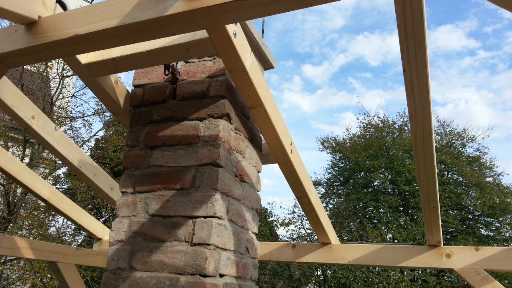

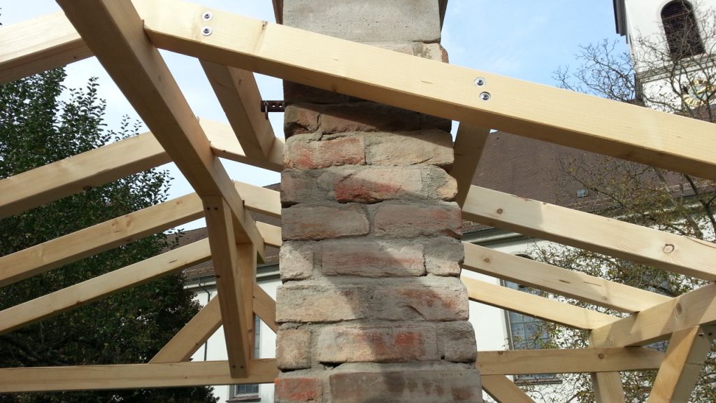

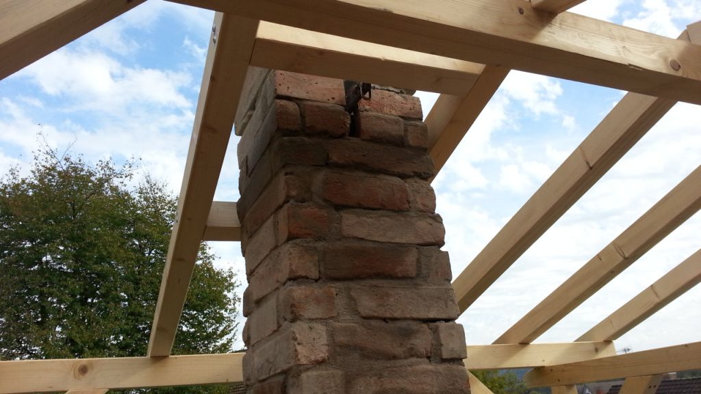

Hallo SBO-Freunde ,
ich habe das schöne Wetter noch genutzt und noch eine Einfassung für den Kamin gemacht.
Links oben brauche ich etwas mehr Platz für den Hebel der Klappe. Da muss ich mir noch Gedanken machen , wie ich das Lösse.
Von der anderen Seite sieht das ganze so aus.
Und dann so.
So das wars für heute .
Verfasst: Di 21. Okt 2014, 18:55
Gerd, da habe ich jetzt aber ein bisschen Bauchweh.
Holz sollte mindestens 20cm vom Kamin entfernt sein. Vor allem wenn er so heiß wird wie bei einem Backofen.
Gut, dein Kamin ist 2-schalig, aber ein Schutzblech wäre nicht fehl am Platz.
Was meinen die Bauprofis?
Als der Kaminbauer unseren Hausschornstein erneuert hat und ein Sparren trotz Betonkragen nur 19cm Abstand hatte hat unser Kaminfeger einen Riesenaufstand gemacht. Ich musste unterschreiben, dass das auf meine Gefahr läuft. Dabei ist die Stelle 2m vom nächsten Ofen weg. Und das ist nur ein Ölofen mit 6kW. Da wird der Kamin nicht mal handwarm.

Novum64 hat geschrieben:Gerd, da habe ich jetzt aber ein bisschen Bauchweh.
Servus,
Schornsteine müssen von Holzbalken einen Abstand von mind. 2cm haben. (Nach DIN V 18160 Teil 1...hat keiner von uns).
Die Fa. Schniedel ohne n erklärt es gut im Netz.
Gruß Walter
Verfasst: Mi 22. Okt 2014, 20:13
von Hochrheinbahner
Hallo SBO- Freunde,
ich habe mir auch schon Gedanken gemacht , wie ich das lösen könnte. Ich werde den Balkenabstand vergrößern und den Kamin mit Kupferblech einfassen und das ganze mit Steinwolle isolieren. Kupferblech habe ich ja noch genug, vom alten Dach . Es muss nur erst mal besseres Wetter werden, den mit meinem Knie traue ich mich noch nicht bei nassem Wetter auf die Leiter oder aufs Dach . Ausserdem möchte ich den Ofen erst mal richtig einheizen und dann die Temperaturen ringsherum kontrollieren.
Verfasst: Mi 22. Okt 2014, 20:16
Gerd - das hört sich nach einer guten durchdachten Idee an - außerdem in der Ruhe liegt die Kraft :zustimm:
