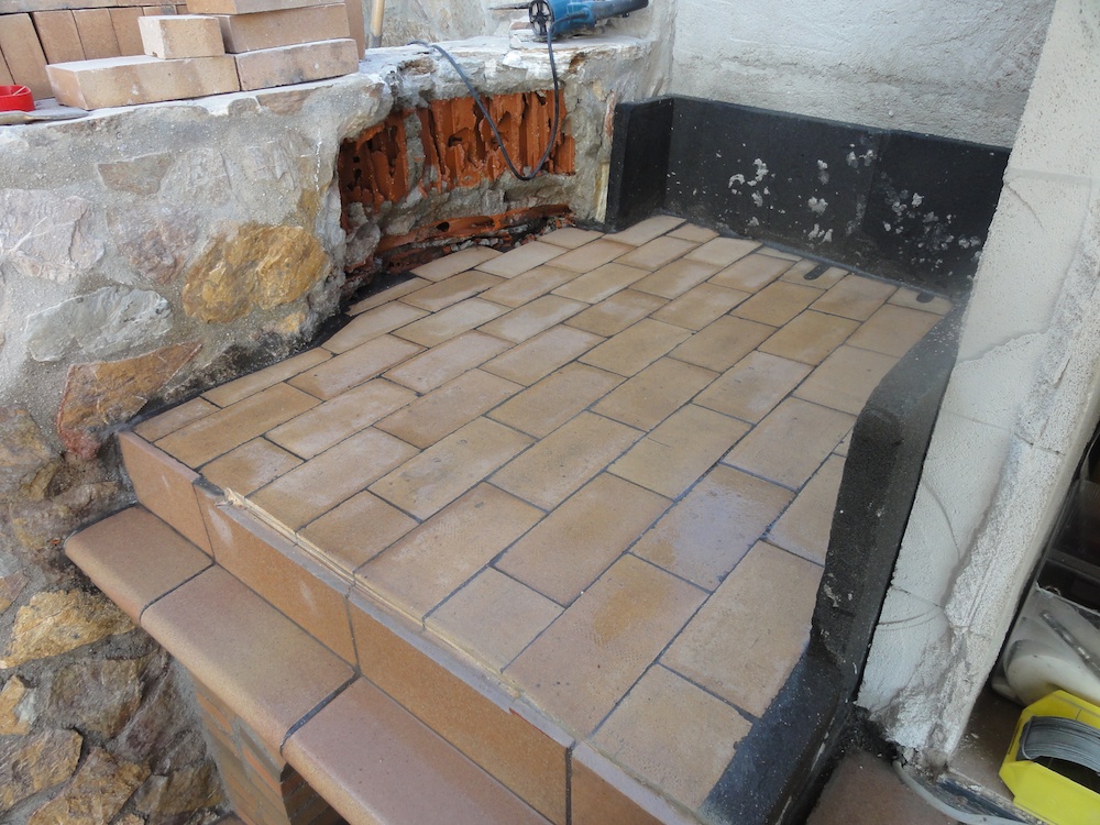

Verfasst: Do 18. Apr 2013, 16:04
Hola Amigos,
habe heute erst um 12.00 mit meiner Schicht begonnen. Hausputze, Spülmaschine, Frühstück, Hund Gassi und sonstige Kleinigkeiten ...... Schawups wars 12.00 Uhr.
Und die letzten 3 1/2 Stunden nur Kleinkram gefummelt. War eben erschrocken wie spät es schon wieder ist.
Jetzt nachdem der Backboden drin ist, zeigt sich, daß ich die Mauer doch noch etwas abbrechen muss. Nun mache ich es aber gleich richtig und lassen quasi nur noch die Deckplatte stehen. Der Rest wird später eh beibetoniert.
Ansonsten habe ich aus Reststücken, die ich mir zusammengesucht habe die Einfassung gemacht. Heute reiss ich die Mauer noch ab, damit ich morgen was Anderes machen kann.
Jetzt geh ich erstmal gucken wie kalt der Pool ist. Ich denke, da nehme ich die Flaschen Bild ab, sonst ersauf ich rückwärts, wenn er Unterlaib hochtreibt.
Hier ein paar Fotos

Verfasst: Do 18. Apr 2013, 19:56
Hardy hat geschrieben:HIch denke, da nehme ich die Flaschen Bild ab, sonst ersauf ich rückwärts, wenn er Unterlaib hochtreibt.
:gut:
Hardy hat geschrieben:Manche Lösungen liegen so nah!
Boah, Hardy, solche Bilder hier veröffentlichen, während sich der Großteil hier von uns einen abrackert... Gemeinheit! :dagegen: ;)
Hardy hat geschrieben:Nun habe ich Platz für die Kuppel
Hm, für mich siehts immer noch ein bisserl knapp aus. Denk dran - STAMPFmasse. D.h. du musst den Feuerbeton von aussen ordentlich beklatschen.
Wenns zu knapp ist, reißt Du Dir zigmal die Gräten auf. :mmeinung: (aber vielleicht täuscht es auch nur auf dem Foto)
Insgesamt: :respekt:
Du scheinst also nicht nur auf der faulen Haut rumzuliegen - geht ja auch gar nicht, die ist wohl immer noch im Nor-Par-de-Calais.. :undwech:
:rofl:
(nur Späßle, und nix für ungut - ich kenn sie ja gar nicht. Wahrscheinlich ist sie eher eine gute anstatt einer faulen Haut).
Verfasst: Do 18. Apr 2013, 20:34
@Diavolo,
die ist zur Zeit im Saarland und erzählt mir jeden Tag es wäre wärmer dort. Kommt am 24. erst zurück, bis dahin muß ich die Bude wieder klar Schiff haben.
Und ne faule Haut ist sie absolut und ganz und garnicht! So ganz alleine hier ist schon was blöd. Die ganzen "mal eben nebenher Dinge" wie Spülen, Staubsaugen, Putzen, Essen machen, Gassi gehen...... die gehen enorm aufs Zeitkonto und dann muß ich mich ja noch baden und im Strandkorb bisschen überlegen!
