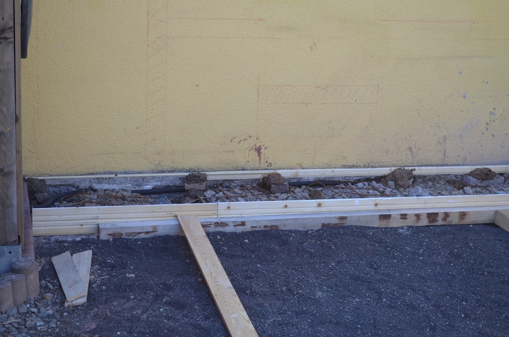

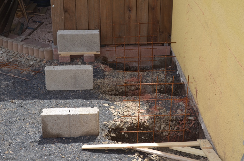

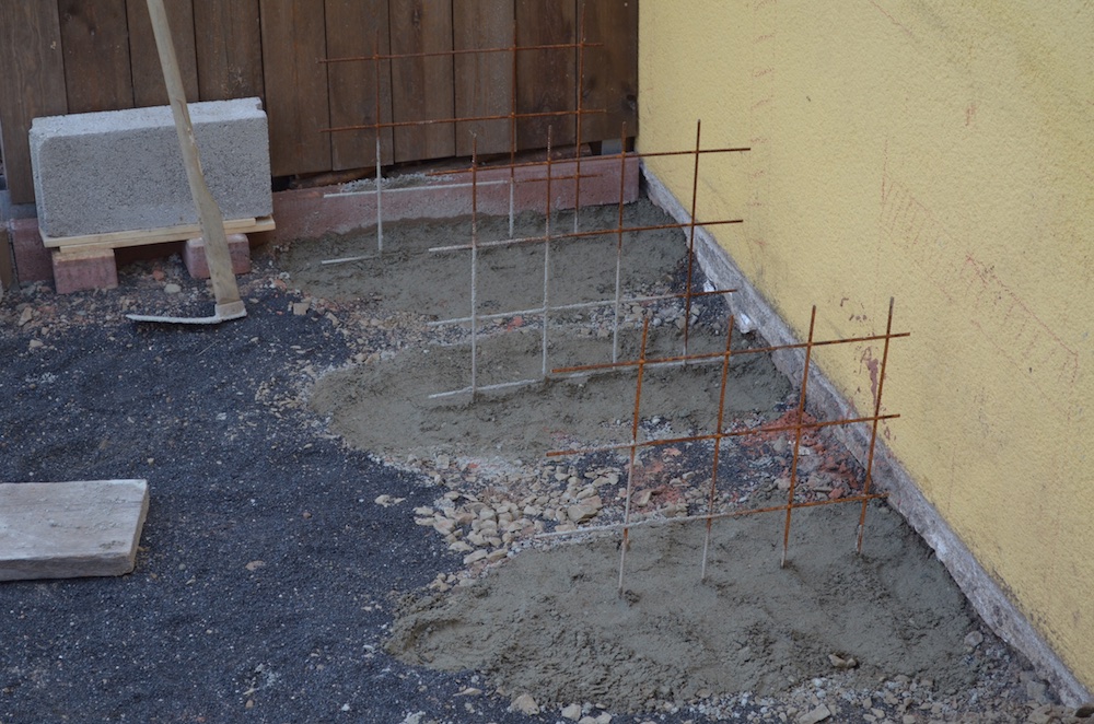

Heute die 3 Streifenfundament für die restliche Außenküche gemacht. Das wird in einem Atemzug mitgemacht und später die Arbeitsplatte an einem Stück draufgegossen.
Nun wurde mir (nicht nur mit dem Aushub) sondern auch vom Nachbarn bestätigt, dass mein Haus dort steht wo das Lager der alten Ziegelei war. Nun wundere ich mich nicht mehr über den Dreck im Boden.

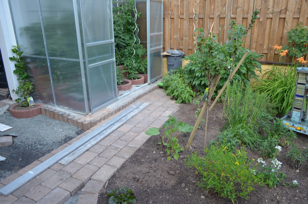

420 Liter Beton verbuddelt. Was nicht in die Löcher ging habe ich schnell noch am Gewächshaus unters Pflaster gemacht.
Für heute ist erst mal Feierabend.
Morgen wird eingeschalt und Kleinigkeiten gemacht, sowie Steine besorgt. Übermorgen kommt dann der Beton rein, damit ist dann die Bodenplatte fertig.

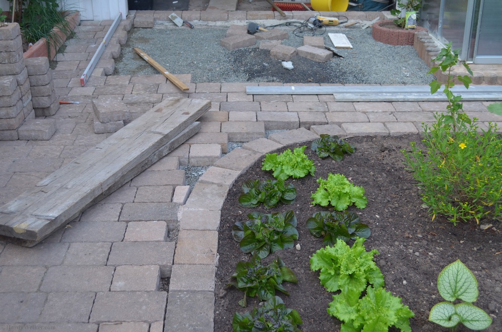

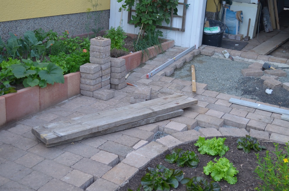

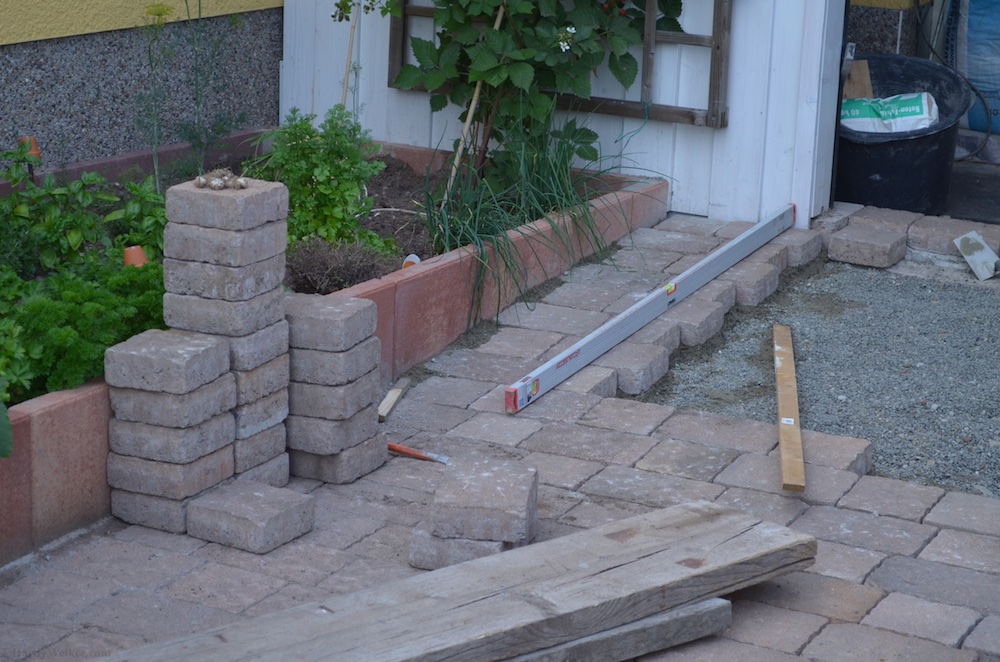

sieht wie immer gut aus. Machst Du bei den Bodensteinen eigentlich irgendwas gegen Grün in den Fugen?
@Ovi
ich kehre so einen Sand ein, dem ist ein Härter (Polymerbasiert) beigemischt. Einkehren und Wasserbrause drüber, das wird hart und lässt aber Regenwasser einsickern. Lässt aber auf der anderen Seite kein Unkraut durch. 25 kg 19,90 ist zwar kein Schnäppchen, aber wir haben Ruhe. Das ist ein Fugenmörtel. Der Fugensand kostet 9,90
hier zum Produkt
Dieses Pflaster lege ich oben komplett in Beton. Fahre da wohlmöglich mal mit schwerem Gerät drüber und kann da aber kaum einen Rüttler einsetzen.

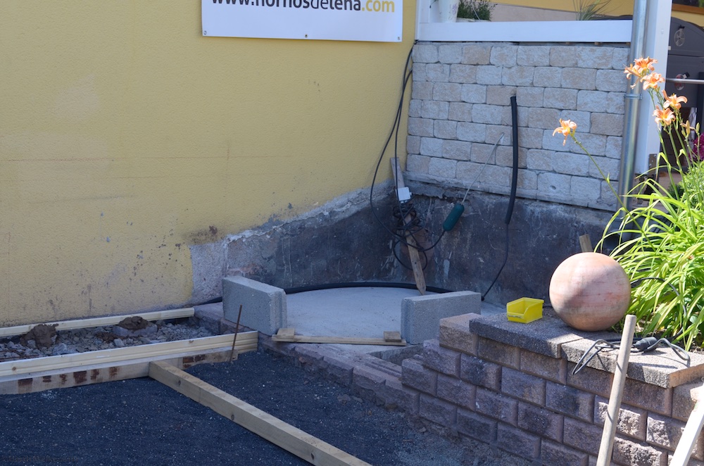

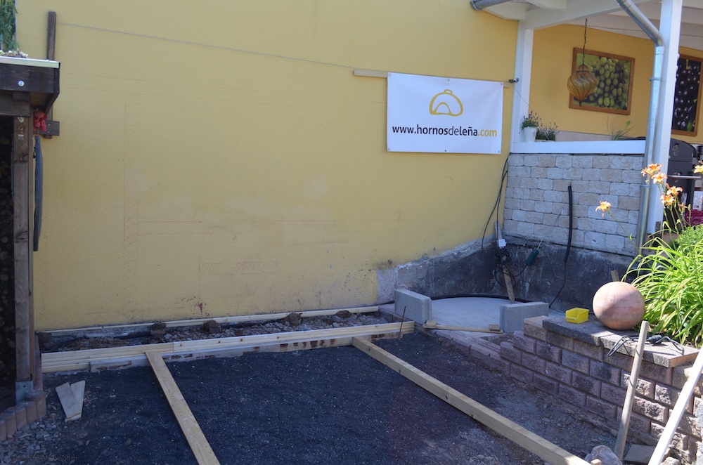

Heute: Vorbereitungen für die Betonplatte gemacht und Elektroleitungen verlegt. Nun wird die grüne Abzweigdose (die seit letztes Jahr klaglos ihren Dienst tut) bald aufgetüteld und versteckt werden. Börni wird ein Kreuz schlagen.
Jetzt gehe ich noch ein paar Eimer Beton machen und verlege noch ein paar Pflastersteine.
Morgen Nachmittag ist Fertigbeton geplant. Ab 15.00 habe ich Schatten in der Ecke, dann heißt es schnell machen, damit die Betontankstelle nicht zu ist bis ich den 2. Hänger voll brauche. Die Platte wird nun doch dicker als geplant. Aber wer weiß vielleicht baut mein Nachbesitzer dort mal ein 12-Stöckiges Asylantenheim hin. Über den Ofen, der dort stehen wird sage ich jetzt bewußt nichts!
