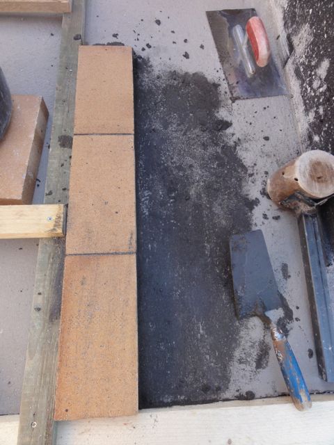

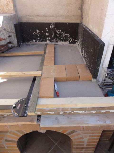

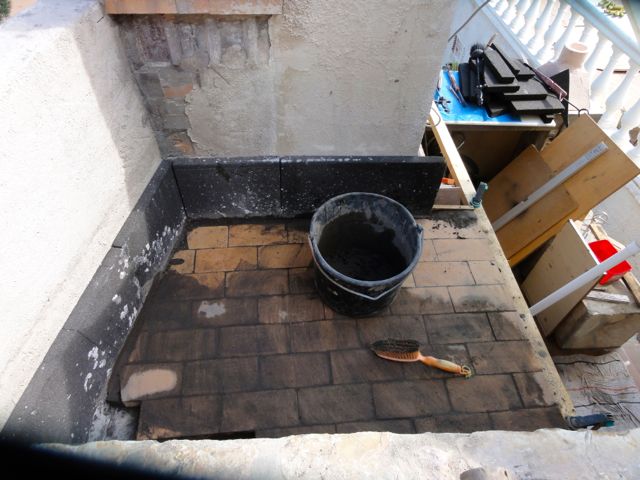

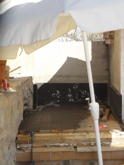

Also. Zunächst einmal versucht an meinem Bauwerk mit 6 Ungeraden eine Winkelfeste Anlage zu machen. Die Hauptfuge ist in der Mitte, wenn man durch den Ofen nach hinten schaut in einer Flucht. Drumum wird mit Steinen oder Feuerbeton aufgefüllt. Das verschwindet nachher eh im Bauwerk.
1. Schritt einen Winkel zur vorderen Kante (die soll die Hauptrolle spielen) gelegt und Anschlaghölzer angeschraubt. So kann ich den Stein auch mit dem Hammer "auf Linie" trimmen.
Nun die wichtigste 1. Reihe gesetzt. Immer schön an der Latte entlang. (Den Spruch habe ich früher immer meiner Frau ans Ohr gehaucht).

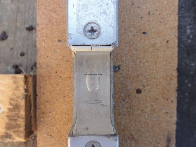

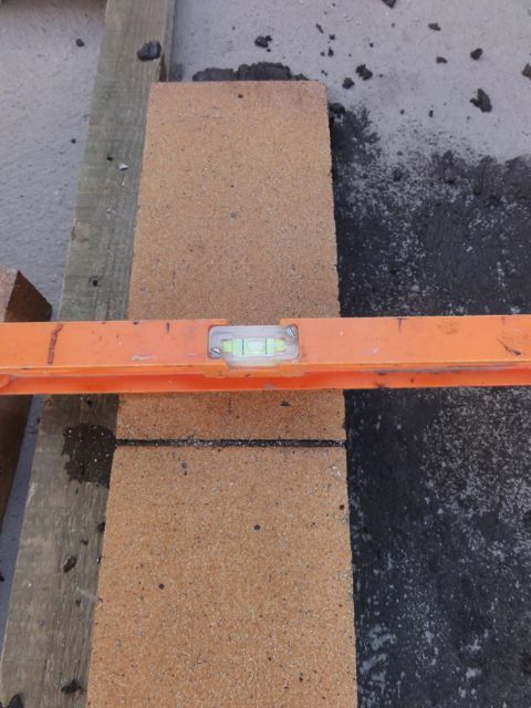

Das Gefälle des Backbodens. Quer in Blei und nach hinten aufsteigend.
Ich habe das mal irgendwo gelesen, daß das die Handhabung mit den Schiebern erleichtert.
Quer
Nach hinten aufsteigend (Höhendifferenz ca. 4km auf der Strecke von hier zum Mond) Will damit sagen die Steigung habe ich glatt aus der Luft gegriffen.

Wie man sieht sind die Steine nicht Maßhaltig und die Ränder teilweise ziemlich abgerubbelt. Aber das ist die kostenlose "Patina - ab Bauhof"

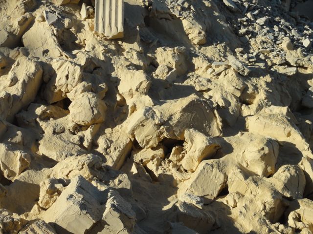

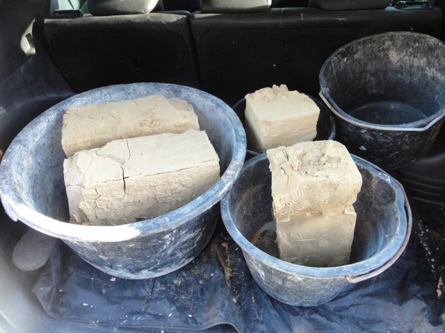

Ich war mit Gipsy Gassi in La Bisbal. Das ist eine Töpferstadt. Ein Töpferladen neben dem Anderen und auch Ziegel, Stein und sonstige Ton-Fabriken.
Logisch gibt es dort Rohstoffe. Darunter ein Laden der Tonblöcke für die Töpfereien herstellt und mit dem Abfall Tonziegelsteine bäckt. Vor allem hat der Laden eine Kippe (Müllhalde) wo leicht verschmutze Tonblöcke "entsorgt" werden. Ja und die Kippe habe ich heute besucht und bin sicher, der Inhaber des Ladens wäre begeistert gewesen, wenn er gesehen hätte, daß ich mich um Abfall kümmere.
Nun kann ich meinen Sand mit Ton mischen und habe dann eine schöne Masse mit der ich meine Negativform machen kann. Ich weiche die Tonbrocken morgen mal ein, damit sie weich sind, wenn ich sie (wohl mit den Füßen) verstampfen werde. na, das wird'ne schöne Sauerei.

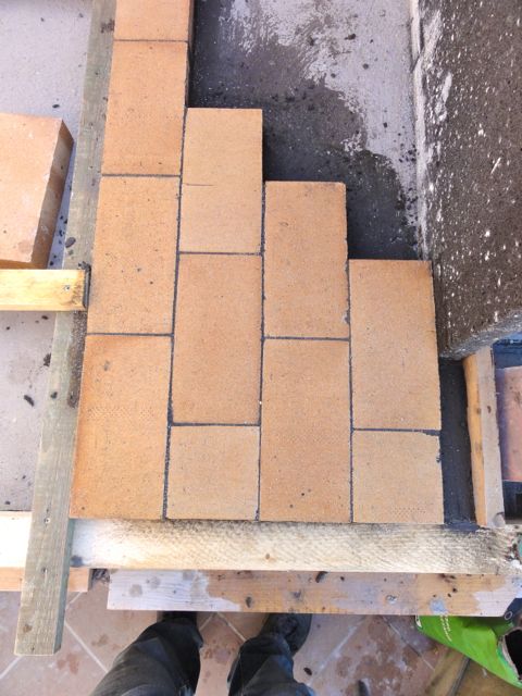

Mein Backboden ist fertig, muß nur nochmal mit dem Feuerbeton über die Fugen. Die Steine sind doch ziemlich "Windschief" aber was solls. Das reicht.
Der Wind und die Sonne trocknen alles schneller aus als mir das lieb ist.

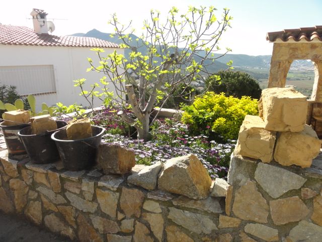

Mittlerweile sammeln sich auf meiner Mauer die "Fundstücke" vom Gassi gehen bringe ich mir immer einen Bruchstein mit möglichst geraden Kanten mit. Für die Einmauerung.

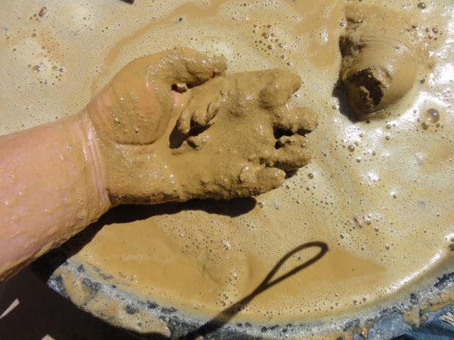

Die Tonsteine sind zum Teil schon im Wasser um aufzuweichen und werden nun nach und nach mit Sand vermischt
