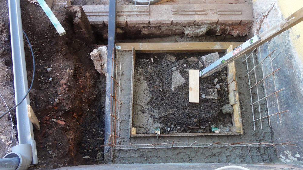

Die kleine Erdsäule im Fundamentszentrum hättest du aber auch gleich weglassen können, da wäre das graben einfacher gewesen.

Meine Streifen sind drin. 0,5 cbm (also 500 Liter) Betonestrich bis jetzt und eine halbe Baustahlmatte.
Ich lasse morgen austrocknen, damit ich die Matten gefahrlos umbiegen kann. Dann kommt Übermorgen wahrscheinlich die Bodenplatte komplett drüber. Bin noch am Überlegen wie ich dann hochmauere. Wohl mit Kellersteinen.
Ich habe die IP Steckdose mal in einen Eimer Wasser gehängt um zu sehen wann die Sicherung fliegt. Die heißt doch deswegen "Fliegende Sicherung".
Achso - weil ich das gerade in einem anderen Thread gelesen habe. Mein Fundament ist 20-30 cm breit und 80+ cm tief. Darauf kommt jetzt noch ca. 15 cm Betondeckel. Vielleicht auch nur 10 cm und ich lege innen dann Beton-Gehwegplatten in den Mörtel. Das kommt drauf an, ob ich dort zu einem vernünftigen Maß komme ohne viel zu schneiden.
Ich weiß das ist zuviel. Aber was da dann drauf kommt soll auch halten und nicht nach ein paar Jahren schräg am Hang hängen.

Hardy - zu viel gibt es nicht bei Beton
Hau alles rein was Du nicht mehr brauchst ...

Ich weiß ich baue für die Ewigkeit.
Aber wie Börni im anderen Thread schon schrubte, wir reden über Peanuts bei den Kosten vom Fundament - wenn man an den Rest denkt. Also baue ich weiter an meinem Bunker.

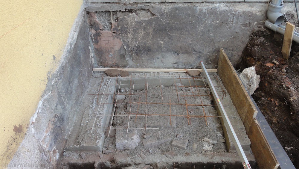

Heute die Eisenmatten eingelegt und verdrillt und die seitliche Schalung gestellt. Dann 2 Setzlatten in Blei gelegt damit ich den (verdichteten) Mörtel später einfach in Waage legen und abziehen kann.
Morgen früh hole ich den Beton. Die Platte wird weniger dick als erwartet, aber ich mauere ja auf den 80cm tiefen Fundamenten hoch und in der Mitte der Boden wird nur meinen Hund aushalten müssen. Die Bodenplatte wird im Schnitt wohl ca. 12 cm dick. Ich fülle da nichts mehr auf, sondern stampfe alles mit Beton voll.

Sauber Hardy, jetzt geht's voran. Ich kann das erste Brot aus dem SBO schon riechen
