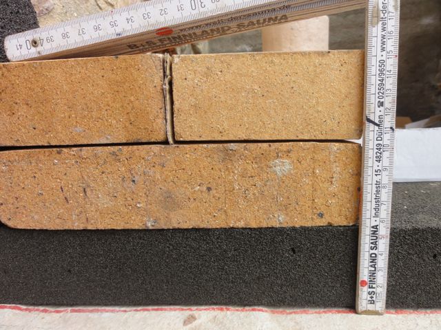

So als erstes möchte ich Euch mal auf die letzten Änderungen aufmerksam machen. Ich fasse das zwar auf meiner Homepage in einem art blog zusammen :klickmich: aber da schaut ja nicht jeder.
Der Backofen wird also nun als Kuppel in Schamottemörtel gebaut.
Kuppelstärke 10 cm. Darauf dann Isolierung etc.
Der Backboden wird aus Schamottesteinen oder aber aus Schamottesteinen + Mörtel erstellt und dazu später Fragen.
Die Ablufthaube ist aus Schamotte und wird in die Kuppel direkt hinterm Torbogen eingemauert.
So meine Fragen.

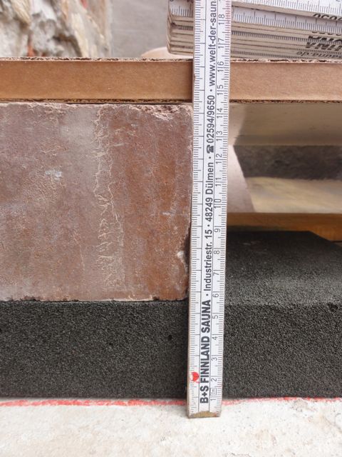

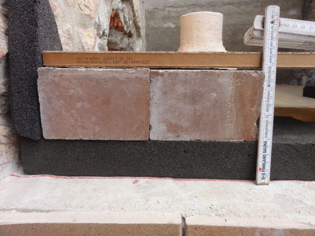

Boden
1. Alternative
Foamglas + vorhandene Schamottesteine (aus einem Nachtspeicherofen) + Feuermörtel. Da die Schamottesteine vorhanden sind - ist diese Variante günstiger.
Aufbau:
Auf Foamglas 55mm kommen die Schamottesteine 90mm und darüber ein Glattstrich aus ca. 15mm starken Feuerbeton (hier im Foto als aufgelegte Platte dargestellt) / Schamottemörtel was dazu besser geeignet ist.
Gesamtbodenstärke dadurch 160mm !!

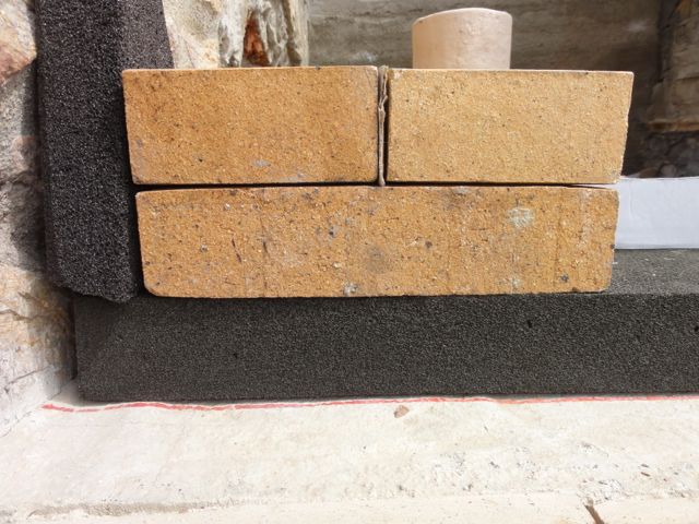

2. Alternative
Der Boden wird komplett aus neuen Schamotte-Klinkern mit je 50mm gemacht. Verlegt mit ganz dünnen Fugen (Pappstreifen im Bild). Die Oberfläche wird entgratet, damit ein ebener Backboden entsteht.
Aufbau 55mm Foamglas, 50mm 1. Lage, 50mm 2. Lage = 100 mm Backbodenstärke.
Wie gesagt die Kuppel wird durchschn. 100mm stark.
Wie ist Eure Meinung dazu? Von der Logik denke ich die 100mm wären richtiger. Aber ist das wirklich so dramatisch ?
Danke für die Mitarbeit.
