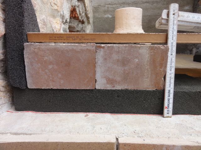

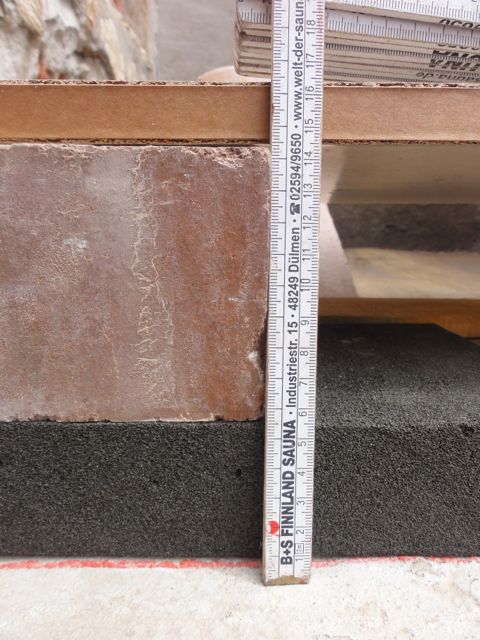

Foamglas + vorhandene Schamottesteine (aus einem Nachtspeicherofen) + Feuermörtel. Da die Schamottesteine vorhanden sind - ist diese Variante günstiger.
Aufbau: Auf Foamglas 55mm kommen die Schamottesteine 90mm und darüber ein Glattstrich aus ca. 15mm starken Feuerbeton (hier im Foto als aufgelegte Platte dargestellt) / Schamottemörtel was dazu besser geeignet ist.
Gesamtbodenstärke dadurch 160mm !!

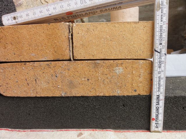

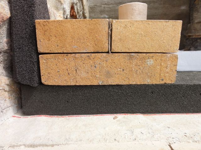

2. Alternative Der Boden wird komplett aus neuen Schamotte-Klinkern mit je 50mm gemacht. Verlegt mit ganz dünnen Fugen (Pappstreifen im Bild). Die Oberfläche wird entgratet, damit ein ebener Backboden entsteht.
Aufbau 55mm Foamglas, 50mm 1. Lage, 50mm 2. Lage = 100 mm Backbodenstärke.
