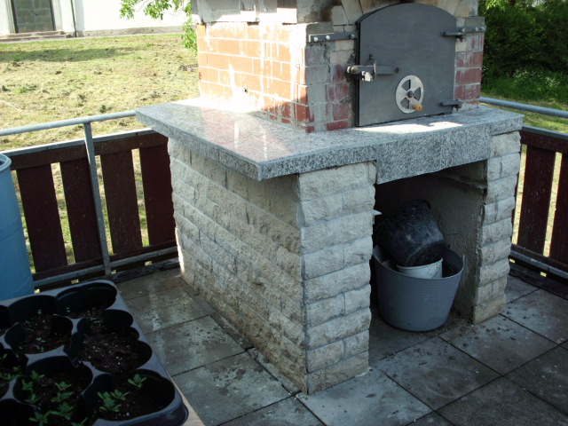

Hallo Steini,
:danke: noch mal für die Bemaßung, so wie ich das sehe sind die Abweichungen nicht so groß. Hier und da einen cm zugeben oder abnehmen und ich habe die perfekte Tür.
Habe aber noch 2 Frage. Ich konnte keine Verriegelung an den Türen sehen, Hast du die so pass genau gemacht, dass sie ein wenig klemmen und so zu bleiben oder ist der Rahmen extra nicht ganz im Lot das sich die Tür durch das Eigengewicht zuhält?
Hält bei dir der Rahmen durch eine Dichtschnur oder hast du ihn verdübelt?

Hallo Steini,
die 2 Fragen von Hardy interessieren mich auch dringend.
1. wie hast du den Rahmen am Ofen befestigt?
2. wie wird die Tür selbst verriegelt?
Danke

Hallo Thomas,
Der Rahmen ist nur eingesteckt und hält durch die obere Lasche und die untere Schwelle sehr gut und spannungsfrei.
Die Schlupftür hat eine Verriegelung (Knebel) und die große Tür einen Riegel.
Schau mal hier: Türdetails

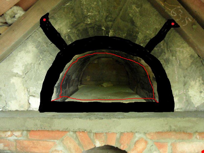

Wie den Türrahmen befestigen?
Sims - Türe.jpg (121.99 KiB) 5817 mal betrachtet
Auf dem Sims soll die Türe aufgesetzt werden.
Aber wie kann die Türe befestigt werden?
Der Türrahmen soll 3-5 cm größer sein als das Gewölbe
Dann werden Backsteine drum herum gemauert (Verblendung) so dass die Türe etwas nach hinten versetzt ist.
Aber wie befestige ich den Türrahmen?
Anker eignen sich nicht wegen der unterschiedlichen Ausdehnung von Metall und Schamotte, die zereisen das Mauerwerk (hab ich gelesen)
Eine Idee ist 2 Laschen nach oben bis an die Balken und dort die Laschen mit dem Balken verschraubehn.
Die Laschen liegen auf der Vorderfront des Ofens.
Die Vorderfront will ich mit Backsteinen verblenden. Die Laschen würden dann hinter den Backsteinen verschwinden.
Falls sich die Laschen durch Hitze verdrehen würden, werden zuerst die Backsteine weggedrückt....
Vielleicht kannst du mir einen Tipp geben?
Vielen Dank
Thomas

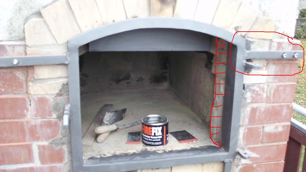

Re: Verbesserungsvorschläge für Backofentüre
Hallo Thomas ,
wenn du den Türrahmen nach hinten , mit starken Blechen, 4-5 mm dick 150-200 mm , verlängern kannst , dann wäre es besser. Du kannst ihn somit besser festmachen und abdichten.
Sims - Türe.jpg (63.93 KiB) 5812 mal betrachtet
Er gleicht auch noch das Gleichgewicht aus , wenn du die Türe aufmachst . Denn durch das Gewicht und den Hebelarm beim aufmachen würde sich im oberen Scharnierbereich der Türrahmen immer versuchen nach aussen zu drücken . Es könnte dir passieren , dass er immer wieder loose wird.
Bei meinem Rahmen habe ich genauso im Oberen Bereich Schwierigkeiten mit dem festmachen. (roter Kreis ) Trotz Maueranker und Messingdübel im Mauerwerk.
Der gestreifte Teil wäre beim nächsten mal herausnehmen , die Verlängerung.
Im Moment sieht es so aus und scheint zu halten.
