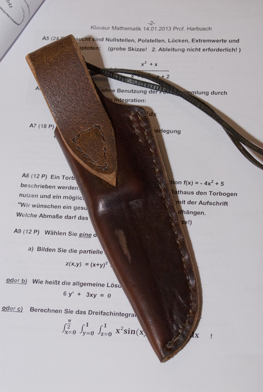

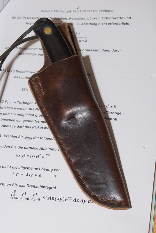

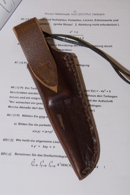

Ich habe mir vorhin in Braunschweig ein Stück dickes Leder gekauft um endlich eine Scheide für eines meiner beiden Jagdmesser daraus zu machen. So ungefähr hatte ich mir das gedacht. Gut, nachdem ich es ohne vorher zu kleben (weil mein Pattex eingetrocknet ist :x ) genäht hatte, mir dabei selbstredend eine Ledernadel abgebrochen ist, habe ich den Rand am Bandschleifer egalisiert.
nagelneu und schon mit "used" - look
Natürlich nicht ohne dabei kurz in die Fläche zu schleifen :wall: . Schließlich um es geschmeidig zu machen, mit Spiritus eingerieben und zur Formgebung mit Messer in die Schraubstockbacken gespannt. Dicker, relativ zäher Kunststoffschaum oder dicker, steifer Filz wäre besser gewesen, weil der nicht diese häßlichen Abdrücke hinterlassen hätte - hatte ich natürlich nicht.
es kann nur besser werden, aber als Werkzeughalterung soll es genügen...
Was soll's, seinen Zweck wird sie erfüllen - zumindest liegt der Nicker nun nicht mehr "nackt" herum.

Michel, du hast keine Filzbacken für deinen Schraubstock?
Das ist dann natürlich klar, dass da schnell unerwünschte Macken ins Material geraten.
Das Teil sieht trotzdem schon echt super aus.

Steini hat geschrieben:Das ist dann natürlich klar, dass da schnell unerwünschte Macken ins Material geraten.
Ich finde, es sieht gut aus - Handarbeit eben... :dafuer:
