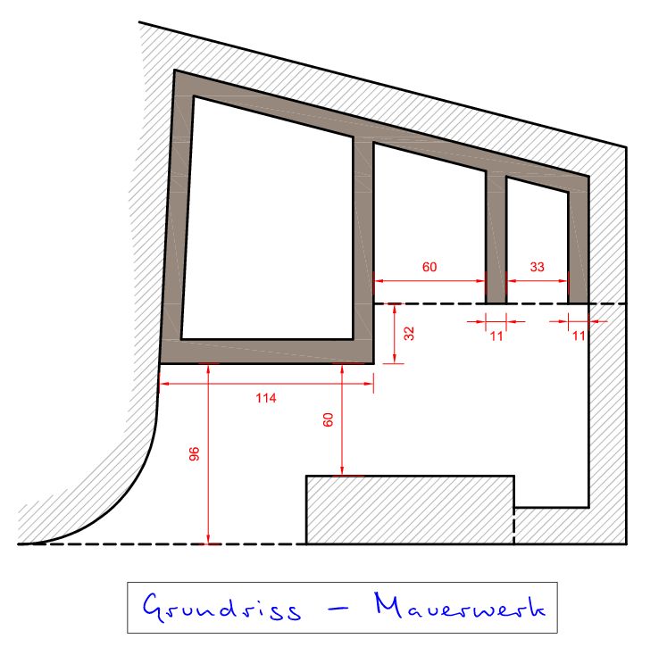

Hallo Steini,
als erstes eine Bitte. Mach Dir um Himmels Willen nicht so eine Arbeit. Ich mauere in ca. 10 Tagen das Unterteil hoch und mache die Platte drauf. Das geht mehr oder Weniger vor Ort "frei Schnauze", denn in Spanien stimmt eh kein Winkel! Appropos Winkel. Ich habe leider nichts hier um die Winkel zu messen. Das ergibt sich aber durch die Zeichnung, denke ich.
An der Platte wird es erst interessant die ganzen Durchgänge richtig zu machen. Für Ascheabwurf/würfe und evtl. Räucherofen. Dann werde ich das Gewölbe hochmauern mit den Steinen die es vor Ort gibt
Aber wie besprochen hier ist die Skizze:
Hier geht es zu den anderen bemaßten Skizzen in großem Format: LINK
Hier geht es zu dem Album mit allen Fotos ALBUM MIT FOTOS

uups, da hatte ich die "zwischengelagerten Steine" doch tatsächlich als Mauer angesehen.
So können Bilder täuschen.
Ich versuche mal, die Maße zu übertragen. Wenn was fehlt, melde ich mich.

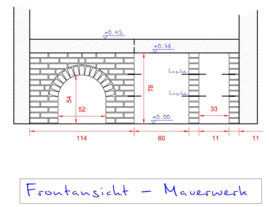

Verfasst: Fr 6. Jan 2012, 19:52
Ja Steini, das ist was unübersichtlich, wenn man es nicht kennt.
Hier sieht man etwas mehr. Diese breite Mauer sollte eigentlich so eine art Sitzbank werken. Mittlerweile weiß ich, daß mir Platz fehlt. Ich werde wohl ein Gestell draufstülpen und eine Edelstahlarbeitsplatte oder eine Marmorplatte draufmachen.
Verfasst: So 8. Jan 2012, 12:58
Nachdem ich den Platz nun ordentlich vermessen habe und weiß was ich will habe ich die Steine noch einmal ausgelegt und komme zu folgendem skizzierten Endergebnis.
Die große Skizze dazu hier klicken
Das "Etwas" unterm Grillofen soll mein Hund sein, der sich diese Ecke sicherlich aussucht. Ist mir auch lieber als Holz reinzumachen. Wir haben nämlich Vipern hier im Gelände und die könnten da unten, ohne Fluchtweg, ziemlich lästig werden.

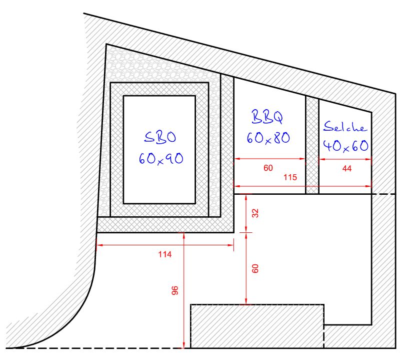

Verfasst: So 8. Jan 2012, 13:56
Hallo Hardy,
so in etwa müsste das vom Platz her passen:

Verfasst: So 8. Jan 2012, 16:45
Hallo Hardy,
ich habe nochmal ein bisschen an deiner Ofenkombi geplant.
Vielleicht hilft das weiter?
Ich würde aber erst einmal den SBO im Detail planen,
damit du die exakte Lage des Ascheabwurfes und der Backbodendämmung hast.
Diese Infos benötigst du spätestens beim Einschalen der Betonplatte.
