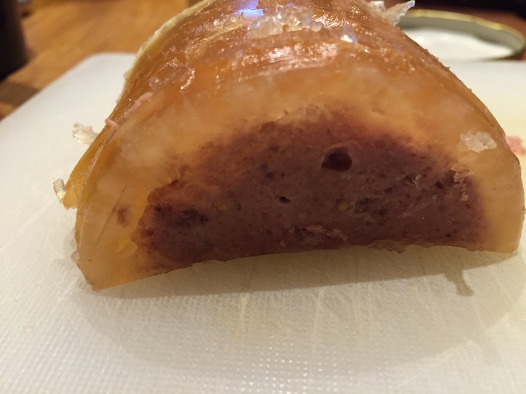

Über Nacht konnte die "Wurst" schön langsam abkühlen und ist auch schon recht fest geworden.
Ich konnte es auch nicht mehr länger abwarten, um den Anschnitt zu vollziehen.
Ich habe die Wurst im oberen Viertel gteilt.
Im unteren Bereich ist der Geleerand fühlbar gleichmäßig vorhanden.
Das Aspik ist klar.
Nur im oberen Bereich ist es etwas "verlustig", da es scheinbar eine undichte Stelle gab.
Geschmacklich ist das Mett der absolute "Oberhammer".
Eine Wiederholung folgt in jedem Fall.

PS. Eine "Undichtigkeit" hättest du bemerken müssen, Kochwasser trübe!
Ich glaube eher, dass Brühe und Aspikpulver zu wenig waren.
Egal, mir gefällt deine "Arbeit" :!:

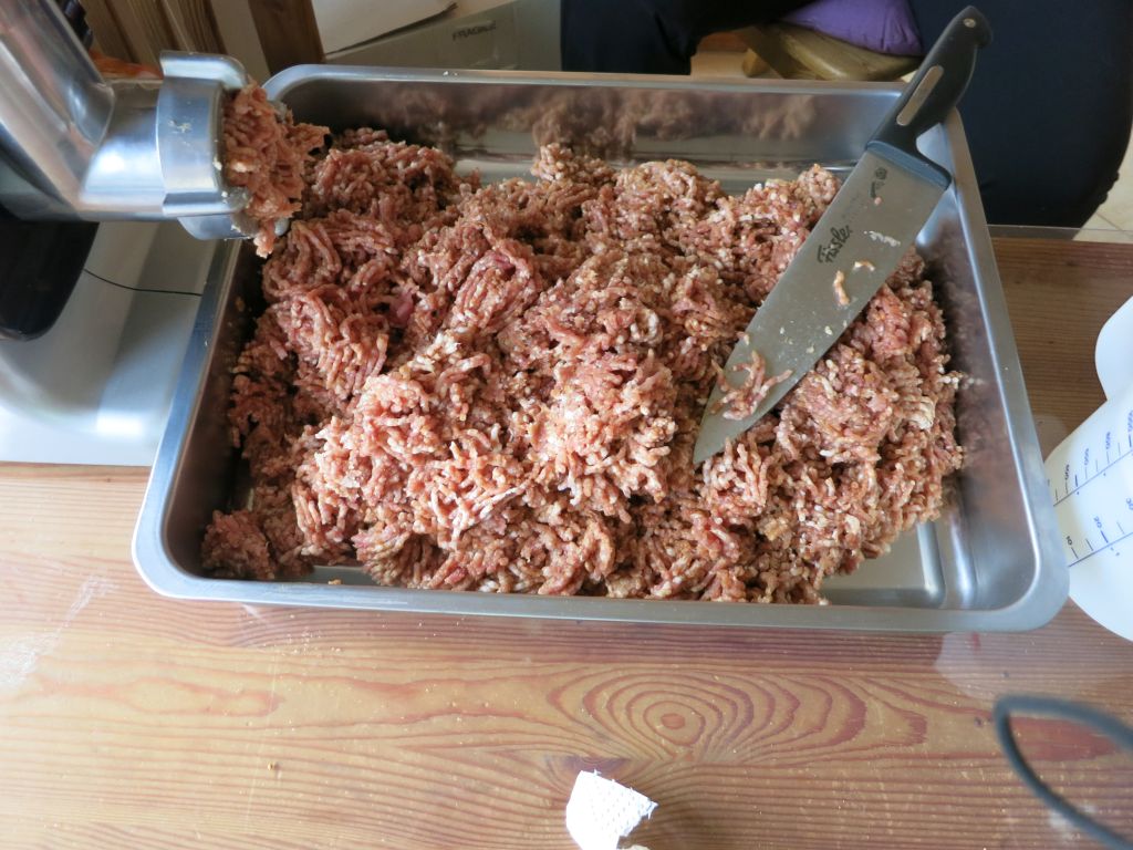

Die gewolfte Fleischmasse, im Anschluß kam jetzt noch Gelantine mit 200 Bloom hinzu sowie die entsprechnde Menge lauwarmes Wasser.
Mett in Gelee 6.jpg (152.51 KiB) 10252 mal betrachtet
