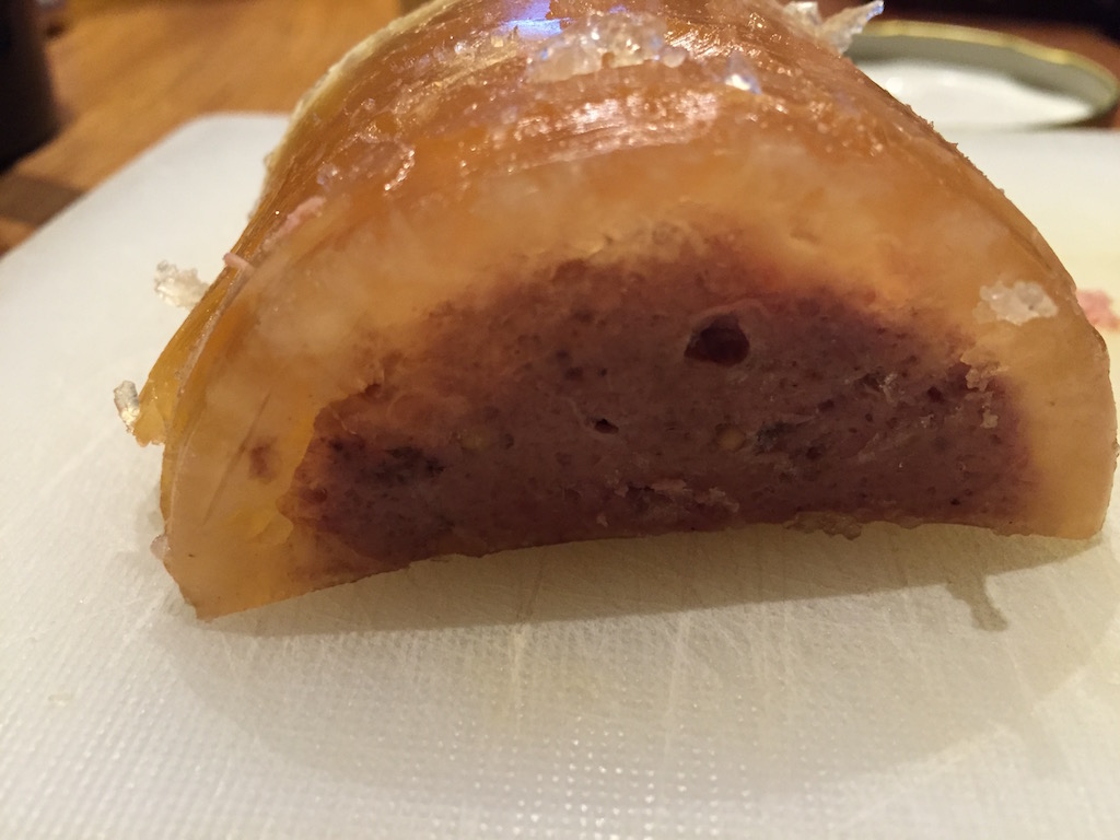

Über Nacht konnte die "Wurst" schön langsam abkühlen und ist auch schon recht fest geworden.
Ich konnte es auch nicht mehr länger abwarten, um den Anschnitt zu vollziehen.
Ich habe die Wurst im oberen Viertel gteilt.
Im unteren Bereich ist der Geleerand fühlbar gleichmäßig vorhanden.
Das Aspik ist klar.
Nur im oberen Bereich ist es etwas "verlustig", da es scheinbar eine undichte Stelle gab.
Geschmacklich ist das Mett der absolute "Oberhammer".
Eine Wiederholung folgt in jedem Fall.

PS. Eine "Undichtigkeit" hättest du bemerken müssen, Kochwasser trübe!
Ich glaube eher, dass Brühe und Aspikpulver zu wenig waren.
Egal, mir gefällt deine "Arbeit" :!:

auf jeden Fall hast du bewiesen, dass man das Aspikpulver nicht unbedingt vorher auflösen muss.
Der Geleerand bildet sich auch so.
Warum der Darm im oberen Bereich faltig wurde kann ich nicht sagen,
im Kessel sah die Wurst prall gefüllt aus.
Weiter "unten" in der Wurst, sieht der Geleerand bestimmt perfekt aus.
Das Brät hast du sehr schön hinbekommen, Körnung, Konsistenz und Farbe sehen spitze aus. :applaus:

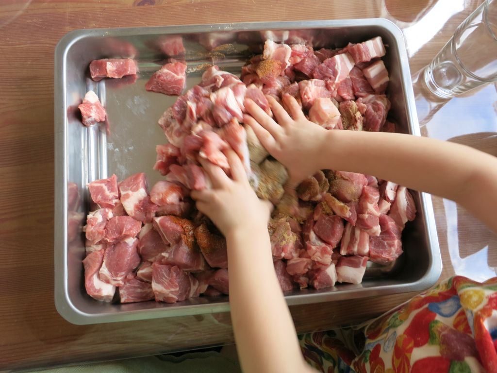

Die Fleischstücke wolfgerecht zugeschnitten.
Mett in Gelee 3.jpg (156.72 KiB) 10247 mal betrachtet
Anschließend rührt der Jungmetzger die Gewürze unter die Fleischstücke.
