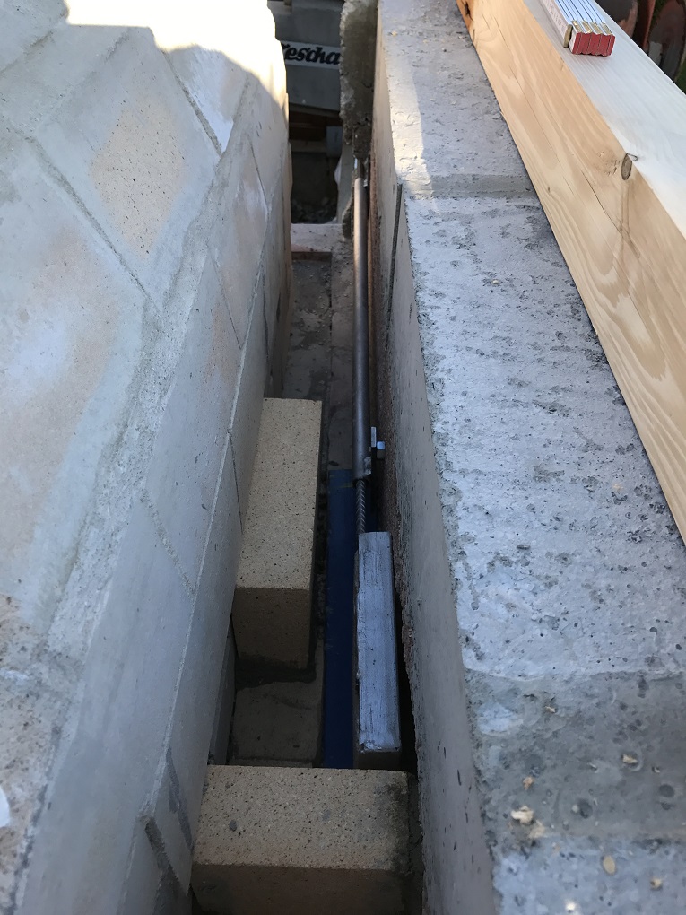

Trotz alledem hat mein Kumpel Schlosser den Lüftungsschieber fertig gestellt - dafür :danke:
Großes Teil geworden ...
Den musste ich dann natürlich noch schnell einbauen. Hoffe ihr erkennt das System.
Da ich später nicht mehr gut an den Ofen von hinten komme ...
... wollte ich die Regulierung der Zuluft von vorne.
Wird natürlich noch voll zugemauert, damit nur Luft von außen rein kommt.

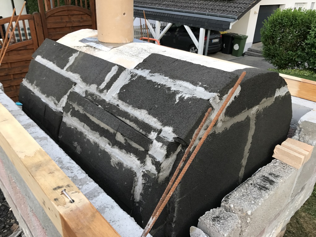

Schon mal ein wenig mit Dämmung kleben angefangen ...

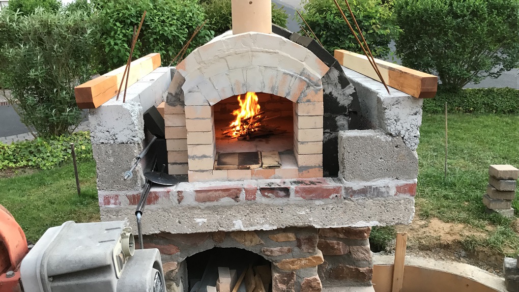

Und was soll ich sagen, da wir die letzte Zeit immer viel Sonne hatten, konnte ich mich gestern nicht beherrschen und ...
ICH HABE FEUER GEMACHT
Aber nur ein kleines.
War aber trotzdem schön :bussi: :bussi:

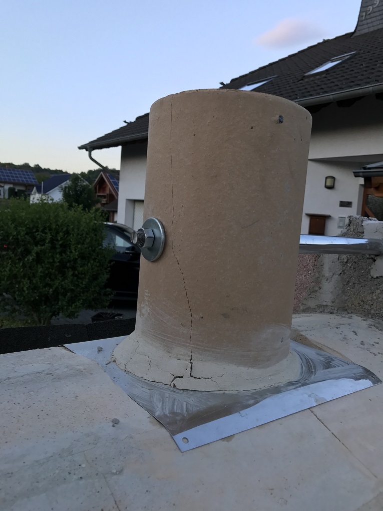

Habe noch ein oder zwei mal ein WIRKLICH kleines Feuerchen gemacht.

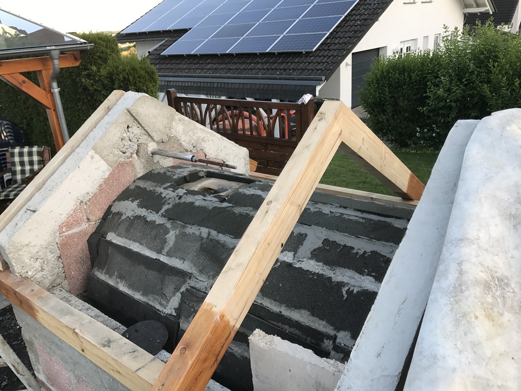

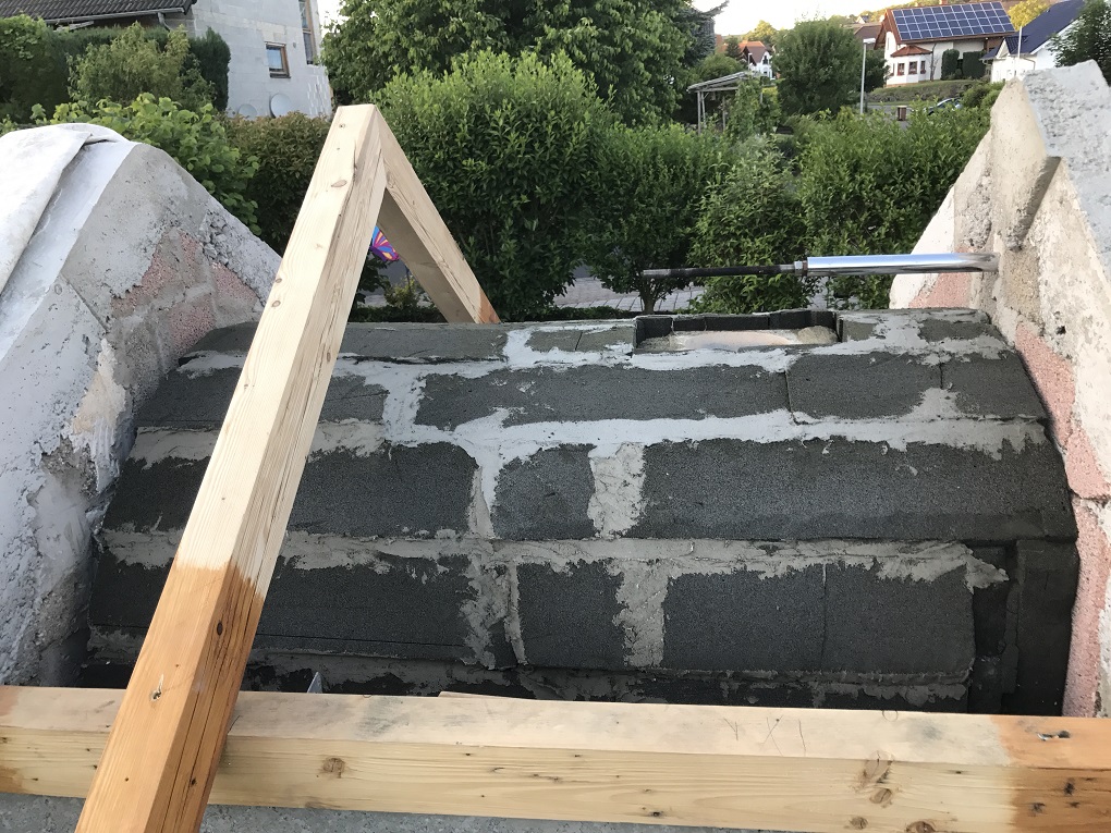

Und was soll ich sagen. Beim letzten Mal gab es direkt am Anfang einen etwas lauteren Knall. Dachte es wäre der trockene Harz aus dem Fichteholz.
Aber er war es nicht - seht selbst :wall: :patsch: :wall:
Einfach so längs gerissen
Ich kann es mir nicht erklären und könnte kotzen.
Also habe ich mir jetzt ein Edelstahlrohr bestellt.
Gestern noch den vorderen Ringanker betoniert. Hoffe es geht jetzt zügig weiter und ich kann euch weiter mit :bilder: versorgen.

So ein Riss ist ärgerlich, aber ich würde vermuten das die Zusammenarbeit von dem Metallgestänge und dem Schamottrohr nicht
funktioniert hat. Metall dehnt sich bei Hitze anders als Schamott.
Re: Neubau eines Ofens im Westerwald
Verfasst: Fr 9. Jun 2017, 11:16
von uu3
Ein Riss ist es erst wenn du die Hand reinstecken kannst sagen hier Viele. Bei mir sin die Kaminrohre auch gerissen, na und macht doch nix. Wenn du nun Edelstahl einbaust reißt dein Ofen. Der Ausdehnungskoeffizient von Edelstahl ist ungefähr doppelt so groß wie der von Schamotte. Ich kenne einen Ofen da ist das Kaminanschlußstück Metall, der Ofen hat Risse bekommen.
LG Ralf
Verfasst: Mo 12. Jun 2017, 11:32
von Westerwälder

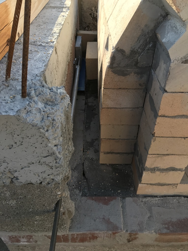

So, am Wochenende nur wenig Zeit gehabt, daher leider nur die Dämmung aus Foamglas rundum fertig gestellt. :motz: :motz:
Das gerissene Schamottrohr habe ich ausgebaut und ein neues besorgt.
Nach Rücksprache mit Schornsteinfeger und Schamottrohr-Hersteller denke ich, dass der Riss im Rohr durch die Dehnung vom eingebauten Dehnfugenblech aus Edelstahl gekommen ist.
Eigentlich sollten die Schamottrohre die Temperatur aushalten. Also noch ein Sockelstück besorgt und eingebaut. Jetzt bleibe ich im gleichen System und hoffe das es nicht mehr reißt.
Heute das neue Rohr wieder bohren und befestigen. Bis zum Wochenende soll die weitere Dämmung (Steinwolle und Perlitte und was sonst noch so rumliegt :applaus: ) drin sein und auch zugeschalt, damit das olle abdecken mal ein Ende hat.

Möchte das bei mir genauso machen. Wie hast du eigentlich das Schamottrohr gebohrt?
Gruß Wolfram
Verfasst: Di 13. Jun 2017, 07:55
von Westerwälder
Hallo Wolfram,
mit normalen Steinbohrer - von klein nach groß - ohne Schlag.
Ging eigentlich bei (nun) beiden Rohren problemlos.

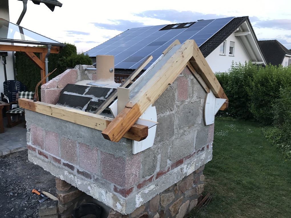

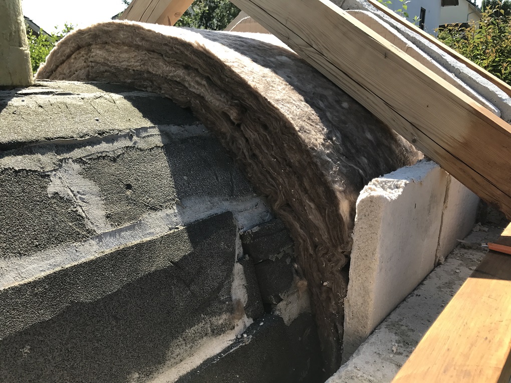

Mittwoch wurde die Dämmung eingebracht. Es war genügend vorhanden, also immer rein damit :applaus: :applaus:
3x 40 mm Steinwolle auf Formglas 60 mm

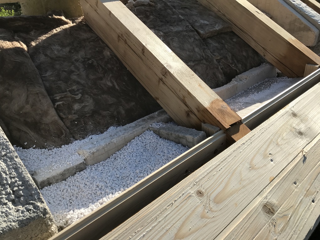

An der Traufe noch ein wenig Perlite zusätzlich für die Fugen
IMG_0314 - Kopie.JPG (351.48 KiB) 9837 mal betrachtet
Auf der Rückseite habe ich Formglas 120 mm stark geklebt und den verbleibenden Spalt mit Perlite und Formglas gefüllt.

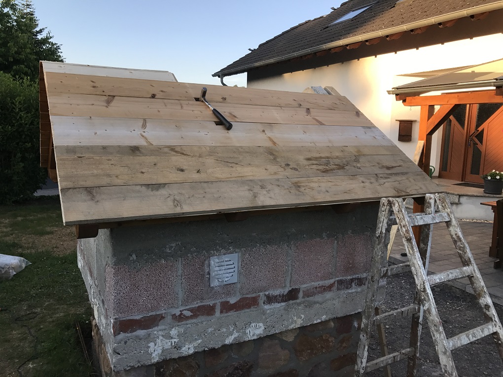

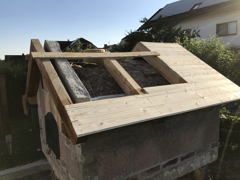

Dann die restlichen Sparren befestigt und N+F-Bretter im Sichtbereich aufgebracht.
Über das ganze dann noch eine Lage 24 Schalung, damit auch jede Art der Dacheindeckung möglich ist.
Hammerhalter waren zufällig drin
Das ganze dann noch mit V13 abgepappt und der Mittwoch war gut rum. :drink1: :durst: :drink1:
Aber es regnet nicht mehr rein und ich muss nicht mehr abdecken!! :applaus:

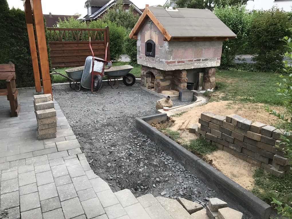

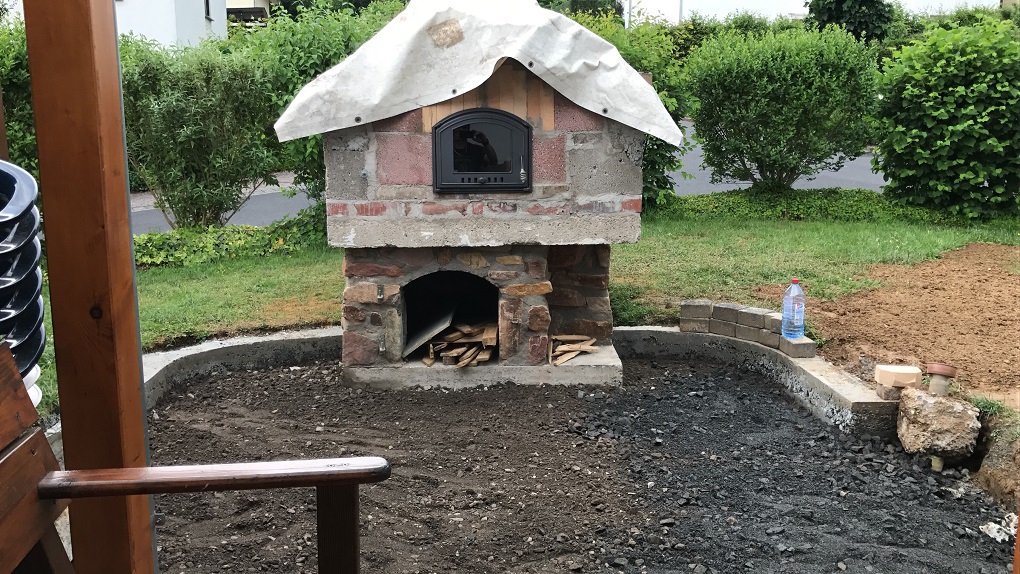

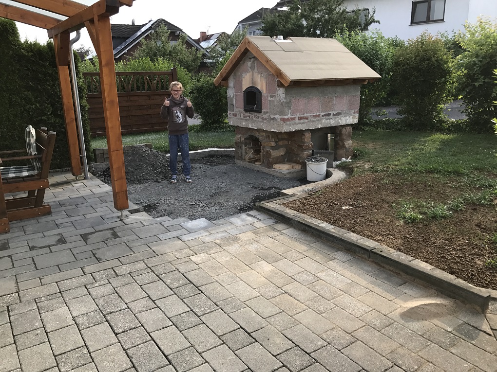

Den Rest des Wochenendes damit verbracht mal Werkzeug zu sortieren, Bauabfälle wegzubringen und den Hof/Terrasse schon mal wieder annähernd beigepflaster.
Alten Randsteine angepasst und versetzt
Bestehendes Pflaster ergänzt. Den Rest muss ich nachkaufen.
Hof wieder frei zugänglich und Juniorchef zufrieden
Zwischendurch immer mal wieder ein Feuerchen gemacht - als nächstes wird nicht nur der Ofen geheizt, sondern auch ein wenig Teig mit Belag gebräunt :koch: :koch:
