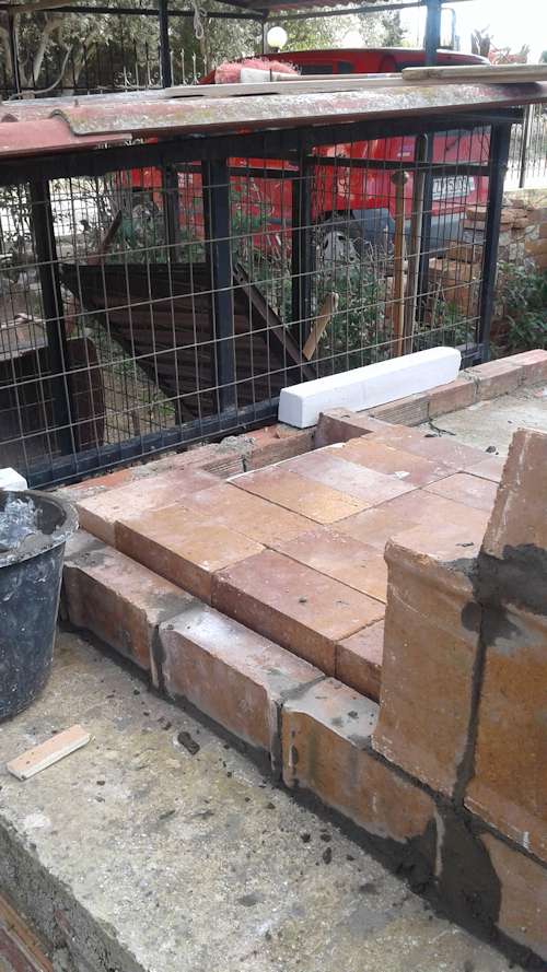

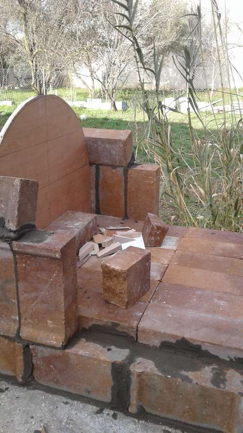

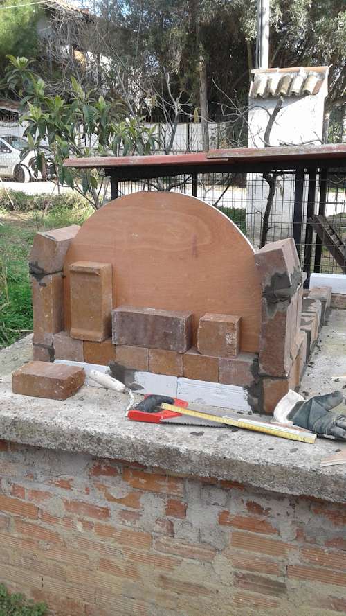

Verfasst: Mi 15. Feb 2017, 08:21
von fjuergens
Kalimera......
so der Startschuss ist gefallen.........
hier die ersten Bilder........
- athens-11.jpg (72.15 KiB) 7964 mal betrachtet
- athens-22.jpg (77.34 KiB) 7964 mal betrachtet
- athens-33.jpg (69.03 KiB) 7964 mal betrachtet
Heute Wetter wirder richtig geil zum weiterbauen........
Re: Projekt Athen
Verfasst: Mi 15. Feb 2017, 18:27
von JohnDooe
Sind das Schamotte von alten Elektroheizöfen?
DANN musst Du auf den Boden eh noch was drübermachen. So eine Lage Ton-Bieberschwänze oder so. Kostet nix, irgendwo unter 10 Euro.
Re: Projekt Athen
Verfasst: Mi 15. Feb 2017, 18:38
von fjuergens
Danke für den Hinweis, die stammen aus einem alten Backofen.........
aber der Tipp mit den Bieberschwänzen ist prima......
aber wo bekomme ich hier in GR Bieberchwänze her.... na mal schauen.....
Einfach mit Schamottmörtel draufkleben ????
