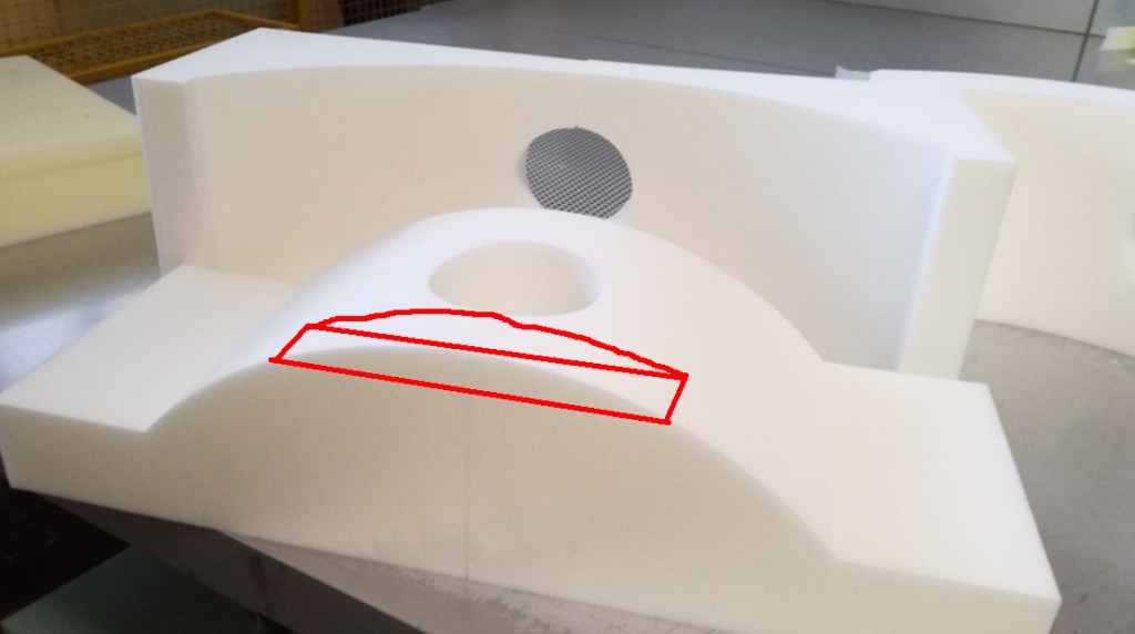

So....
vor dem Wochenende, noch ein paar Bilder der Negativ-Form vom Bogen mit Abzugsöffung für den Kamin. (gestern Abend noch schnell programmiert und geschnitten)
Am Montag wird die Silikonschicht aufgetragen und am Mittwoch betoniert. :D

ist das für deine Formen Styropor, wie bekommst du es so glatt, vielleicht mit einer CNC-Fräse?
Viele Grüße vom Hochrheinbahner aus dem Südschwarzwald

Hallo Steffen,
Dein Projekt gefällt mir. Vorschlag: Erzeuge vor dem Rauchabzug eine Staukante, dann kommt nicht so viel Rauch aus der Tür.
Zum Beispiel, in dem Du bei dem inneren Kern vorne noch eine Ecke ausnimmst, so etwa:
Grüße,
Re: SBO Module
Verfasst: Fr 27. Jan 2017, 22:44
Dein Einwand ist berechtigt, ovi.
Aber ich denke, dass diese Struktur aus Beton etwas "bruchanfällig" ist.
Von daher wäre es in meinen Augen sinnvoller, den Rauchabweiser in den Einschubrahmen der Ofentür zu integrieren.

Hallo Hochrheinbahner,
Es ist sehr fester Schaumstoff, mit einer hohen Dichte.
Bearbeitet wird der Schaumstoff mit einem CNC gesteuerten oszillierendem Messer.
Schneidet auf den Millimeter.
Hätte auch nicht gedacht, dass man in so einer Form masshaltig betonieren kann....
Aber......es funktioniert.
Zum Rauchabzug....bzw. Staukante.
Habe in meinem jetzigen SBO eine Art Rauch bzw. Hitzeblech, funktioniert ganz gut. Mache bei Gelegenheit mal ein Bild davon.
Ich vermute, der Bogen ist durch das Kaminloch schon genug geschwächt. Aber....Darüber nachdenken kann man immer.
Grüße
