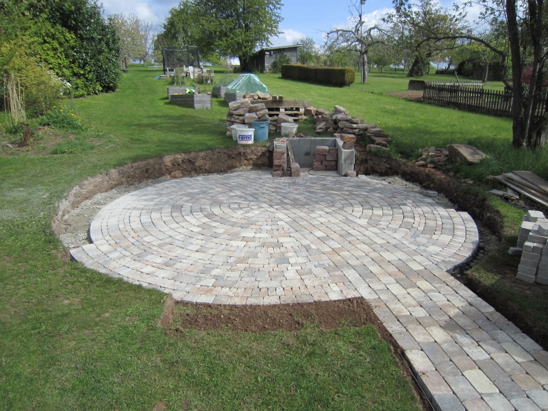

Hallo :sbof: ,

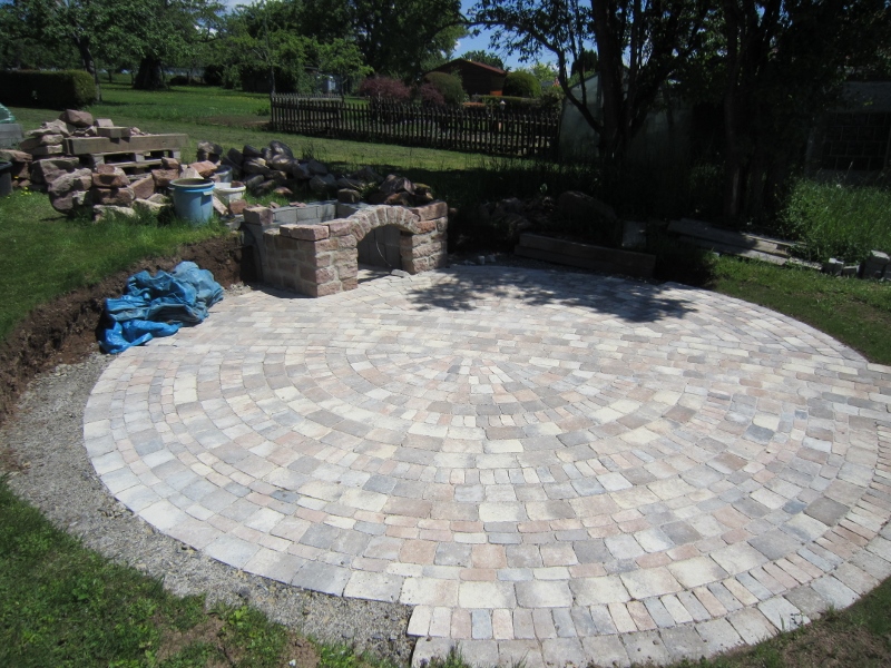

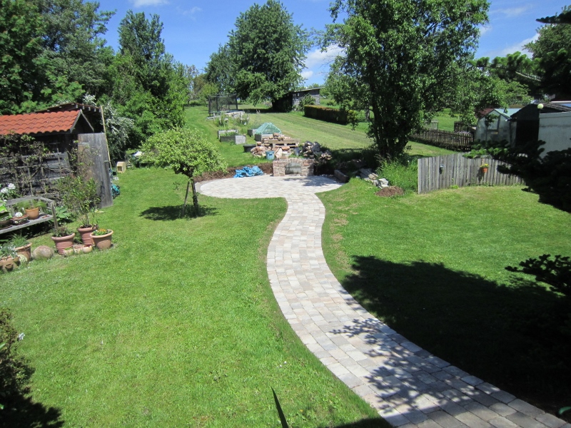

auf meiner Baustelle hat sich einiges getan.
Die Pflasterarbeiten sind so gut wie erledigt.
IMG_3555 (800x600).jpg (387.34 KiB) 8660 mal betrachtet
Die Rasenfläche auf das Niveau der Pflaster gebracht und Rasen eingesät.
IMG_3564 (800x600).jpg (395.71 KiB) 8660 mal betrachtet

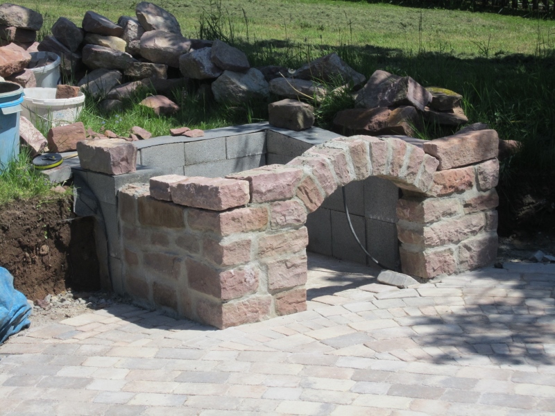

Jetzt kann ich endlich am Ofen weiter bauen.
IMG_3571 (800x600).jpg (342.86 KiB) 8660 mal betrachtet
IMG_3572 (800x600).jpg (305.72 KiB) 8660 mal betrachtet

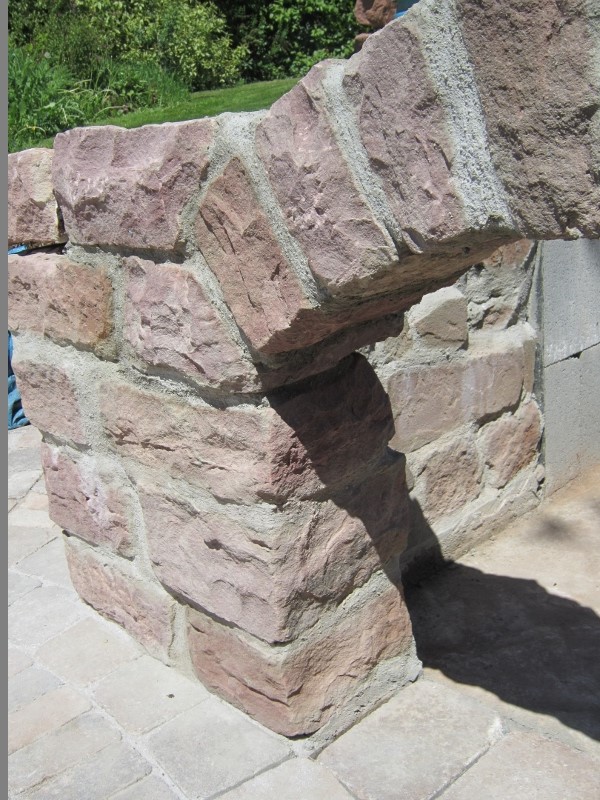

Hier noch ein Detailbild.
IMG_3569 (800x600).jpg (199.25 KiB) 8660 mal betrachtet

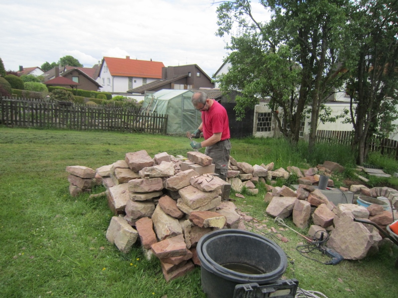

Und da bin ich, beim Bearbeiten der Steine.
IMG_3556 (800x600).jpg (345.84 KiB) 8660 mal betrachtet
Viel Spaß beim Anschauen der Bilder
Wolfram

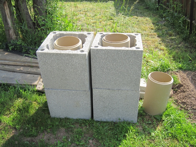

ist zwar noch ein bisschen zu früh, hab mir aber schon mal einen Kamin gekauft. Über Quoka zwei Orte weiter.
Mit 180 mm Durchmesser und einer Gesamthöhe von ca. 130cm
IMG_3574 (800x600).jpg (421.29 KiB) 8594 mal betrachtet
@Rolf: Das kommt dir doch bekannt vor, oder nicht?
