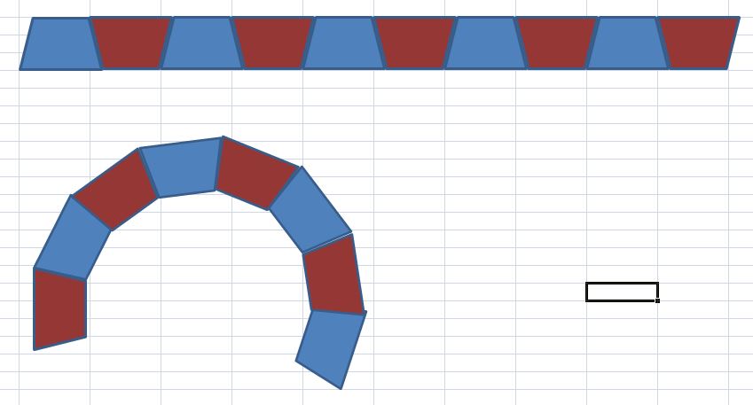

Wenn ich die Schaumglasplatten "halbrund" biegen könnte, würde ich das Gewölbe auch damit dämmen. Einfach in Streifen schneiden und aneinander legen??

Schaumglas lässt sich mit der Dreieckstechnik sogar an Birnen-Kuppeln anpassen (siehe Steinis Ofen), aber du verlierst natürlich etwas an Isolierwirkung weil die Streifen/Dreiecke natürlich viele Fugen bilden.
Aber als Basis unter der Steinwolle/Perlite sicher eine gute Lösung.

bei Schaumglasplatten biegst du gar nix...die musst dir vorstellen wie ein Knäckebrot ;)

Wenn die Schaumglasplatte beidseitig identisch ist, dachte ich an so eine Schnittführung: (Natürlich kleinere Streifen, so ca. 6-7cm an der kleinen Basis, dann passt ein Streifen immer genau auf eine Steinreihe inkl. Fuge)
Platten Aufschnitt.JPG (48.76 KiB) 9601 mal betrachtet
Ich habe aber irgendwo gelesen, dass die T4 einseitig bituminös ist und diese Seite natürlich weg von der Ofenwand gewandt sein muss.
Mit den Schamottesteinen werde ich sicherlich genauso wenig Probleme beim verlegen bekommen wie mit Platten. Nur behandeln wir ja grade das Thema Schichtstärken.
Wenn ich Platten nehme, bin ich von den 6,4cm unabhängig. Dann noch nachgepresste und der Backboden sollte schön glatt sein 8-)

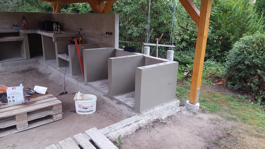

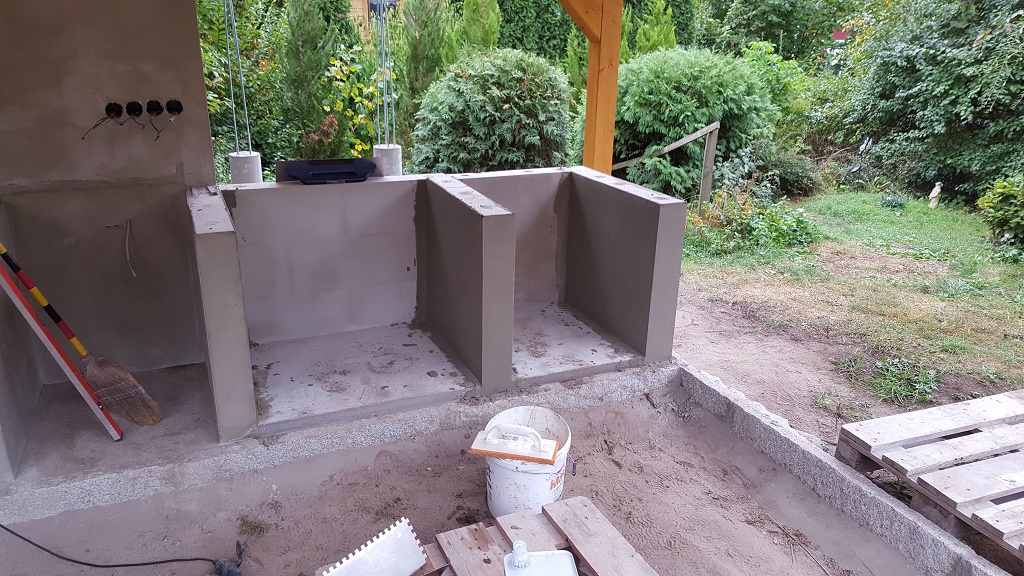

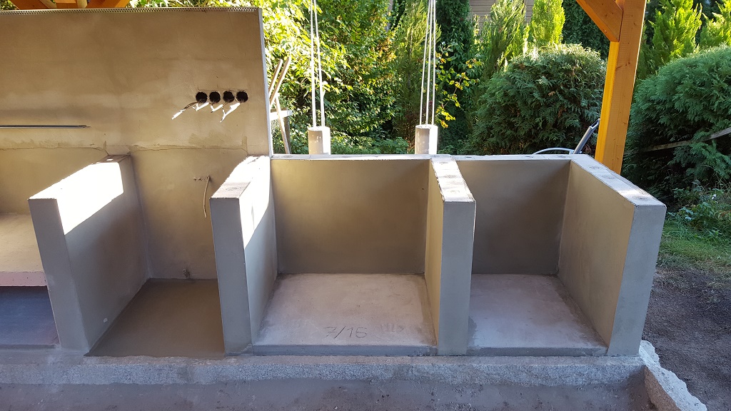

Ein klein Wenig weiter ging es gestern und heute auch.
Ich habe den Bereich des SBO´s mit Grundputz und Dichtschlämme zugeschmoddert...
...und Frauchen hat die etwas verunglückten "Sichtbetonstützen" verspachtelt.

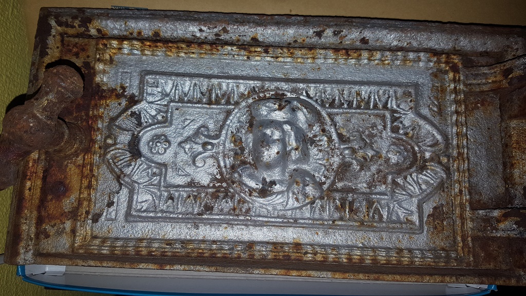

Dann kam noch meine erste Ofentüre. Sie soll von hinten den Zugang zum Fuchs ermöglichen. Aber zuerst einmal muss Sie gründlich überarbeitet werden.

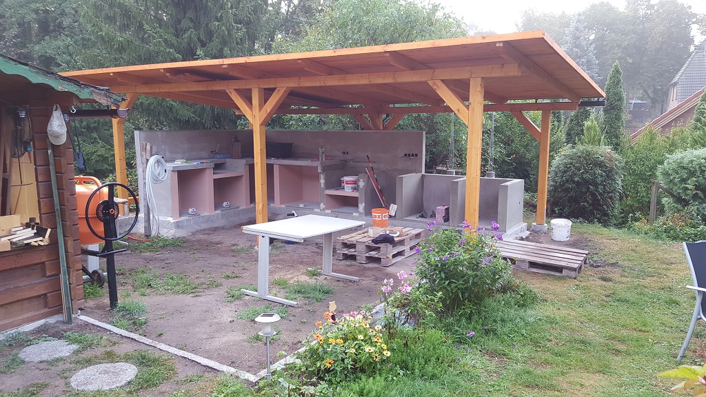

Da ich aber jede Woche auf Montage bin, kann ich immer nur Freitags und Samstags was machen. Seit dem 11.06.2016 hat sich aber doch schon ein Wenig getan ;)

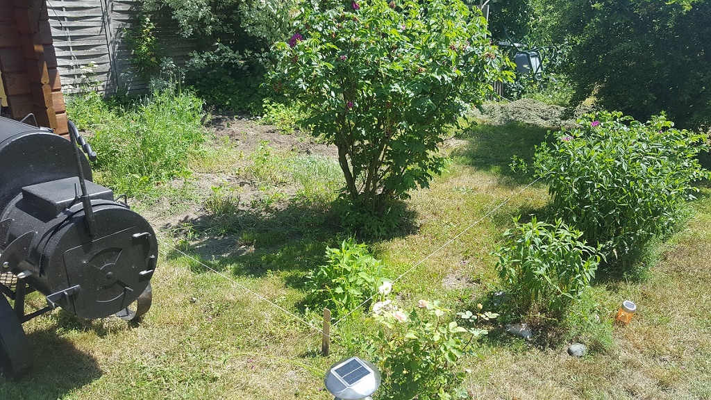

11.06.2016 die erste Schnur ist gespannt:
Und das ist der Stand heute morgen, nach ca. 34 Arbeitstagen, alles nur mit meinem Frauchen und mir :bier:
Jacky

Hallo Jacky,
eine schöne Ansicht. Nix für ungut - aber eine Sache macht mir Sorgen: Hast Du in Querrichtung nur die eine schräge Verstrebung an der hinteren mittleren Stütze? Das erscheint mir etwas wenig. :frage:

von Jacky
Danke Euch :danke: .
ovi hat geschrieben:Hallo Jacky,
Nein ovi, keine Sorge. Ich habe an der hinteren und vorderen mittleren Stütze jeweils einen Querverband und wenn du ganau schaust, hinter dem Handrad vom Betonmischer liegt noch ein 8m Balken auf dem Boden. Damit baue ich noch ein komplettes Kreuz in die Linke Stützenreihe, also 2x 4m ca.
Lediglich die rechte Seite möchte ich offen lassen, dort steht mein Smoker außerhalb der Terrasse. Da möchte ich ungerne einen Balken vor dem Kopf haben :wirr:
Wenn es aber sein muß, ich habe noch ca. 4m Balken übrig, dann würde ich von der 120er Stütze zum 60er Sparren noch Zwei Querbalken ziehen. Das wird allerdings ein winkeltechnisches Meisterstück ;). Der Sparren ist nicht in der Achse der Stütze und das Dach fällt zusätzlich nach hinten ab. Aber ich denke mit einer Schablone geht das... irgendwie... .

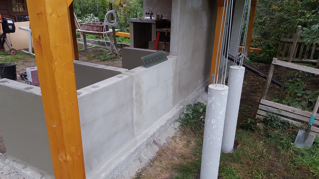

Heute habe ich dann den SBO Bereich noch komplett verputzt und andere Kleinigkeiten erledigt...:
