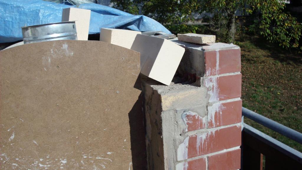

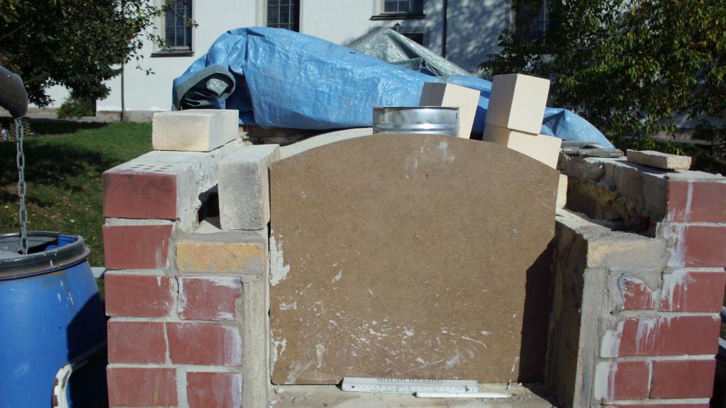

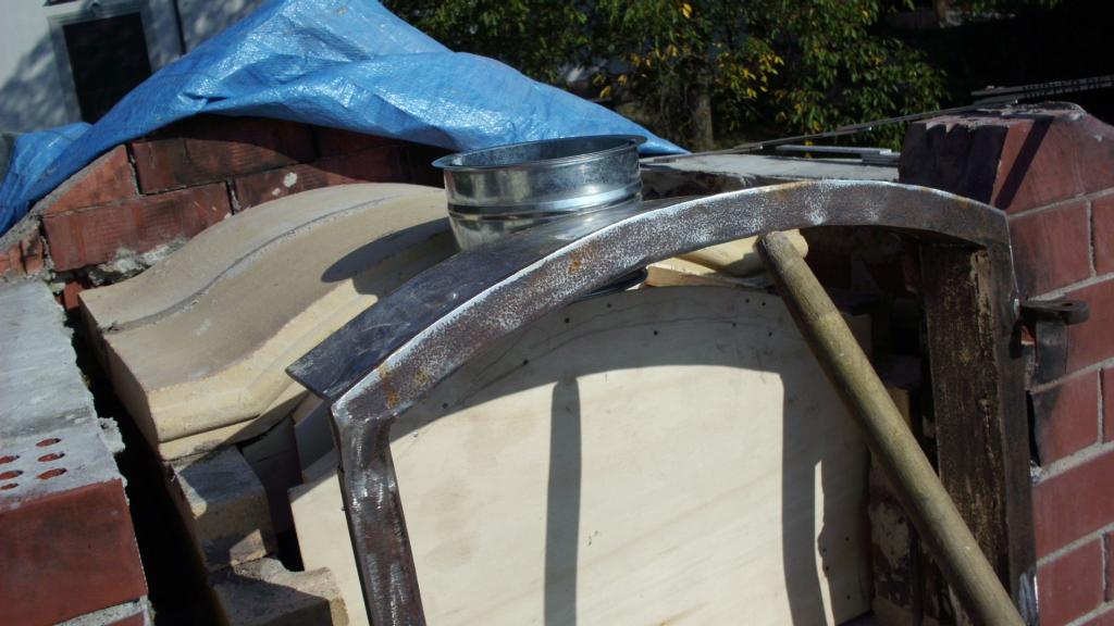

Hallo SBO-Freunde, es geht weiter. Für das Vordere Gewölbe habe ich mir eine Schablone gemacht. Ganz einfach aus Sperrholzresten die ich noch übrig hatte.
Schablone
Schablone
Das ganze geht bis an den Türrahmen.
Sieht von schräg oben so aus.
schräg oben
schräg oben

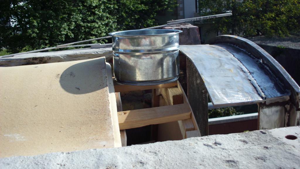

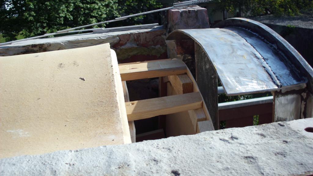

Ich habe im Baumarkt ein150 mm Futterrohr geholt, innenmass 143 mm und kann dann das Kaminrohr mit dem Durchmesser von 139 mm durchstecken.
Futterrohr
Futterrohr
Von schräg oben.
Futterrohr schräg oben

die allseitige Fuge zwischen Ofenrohr und -futter (2 mm) würde ich mit Kesselkitt schließen.
Ist das Ofenrohrfutter feueraluminiert oder verzinkt?
Verfasst: Do 29. Sep 2011, 17:03
von Hochrheinbahner
Hallo und guten Tag, hallo Steini das Ofenrohrfutter ist Verzinkt. Das Kaminrohr aber ist 4 mm Stark und aus Edelstahl .

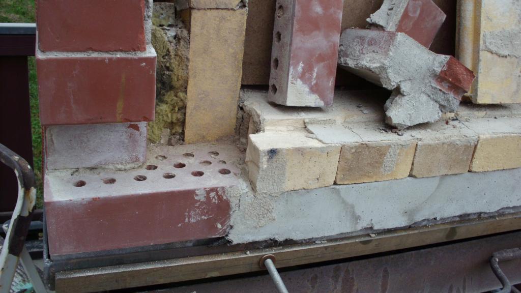

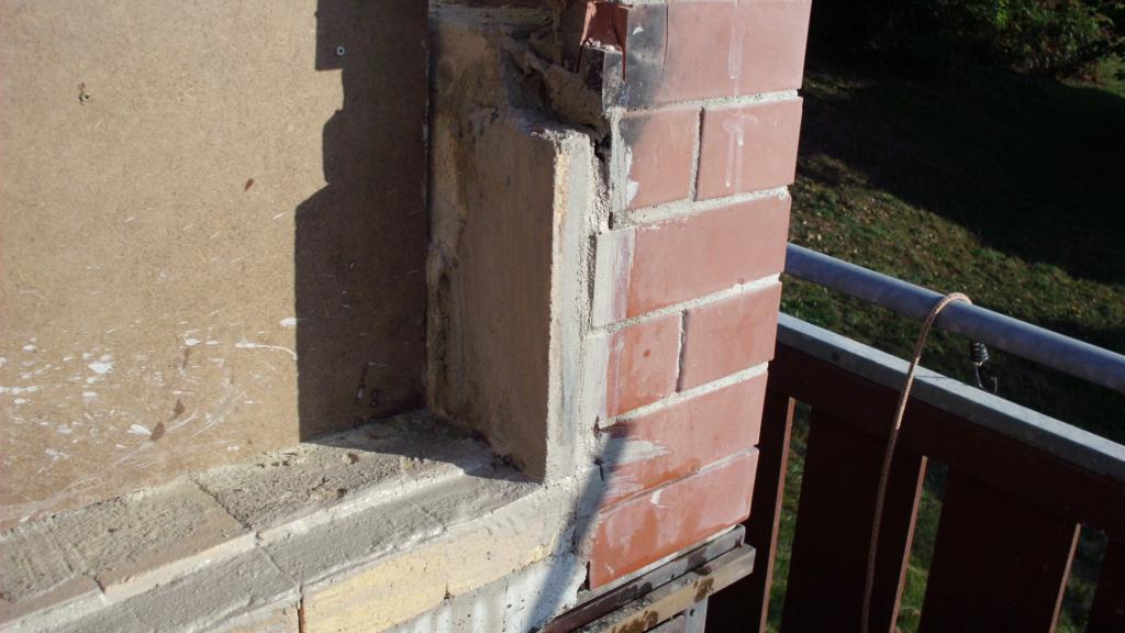

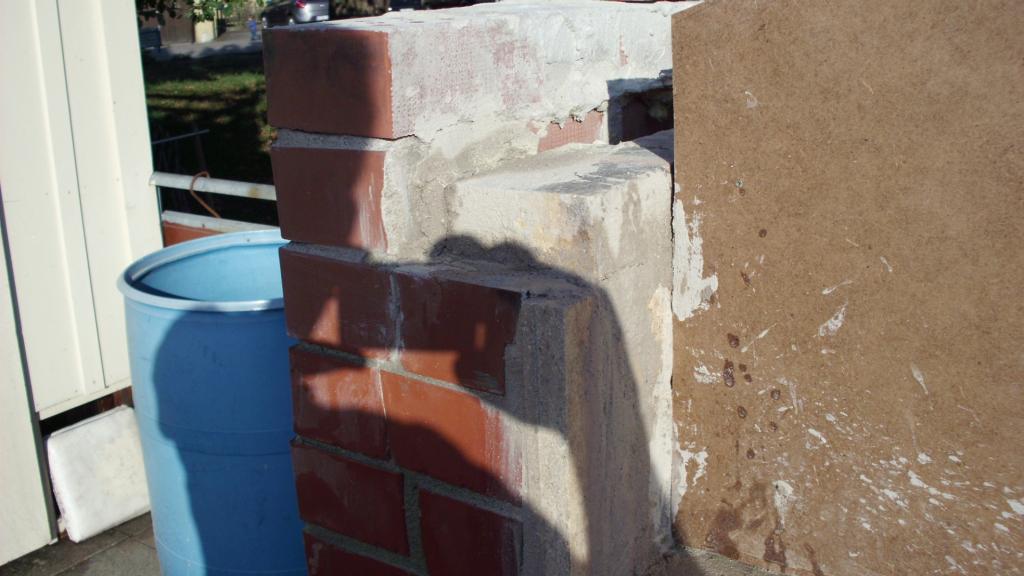

Ich habe Heute noch weiter gemacht und die loosen Steine an der Seite heraus genommen .auf dem Bild gut zu sehen.
Seite auch loose
Seite auch loose
Man sieht auch genau die Glaswolle in der Mitte.Noch ein Bild von der Seite.
Seitlich
Seitlich
Und auch die Schamottsteine seitlich wieder eingemauert. Ich konte Reste nehmen und die genauer einpassen.
Wird schon besser
Wird schon besser

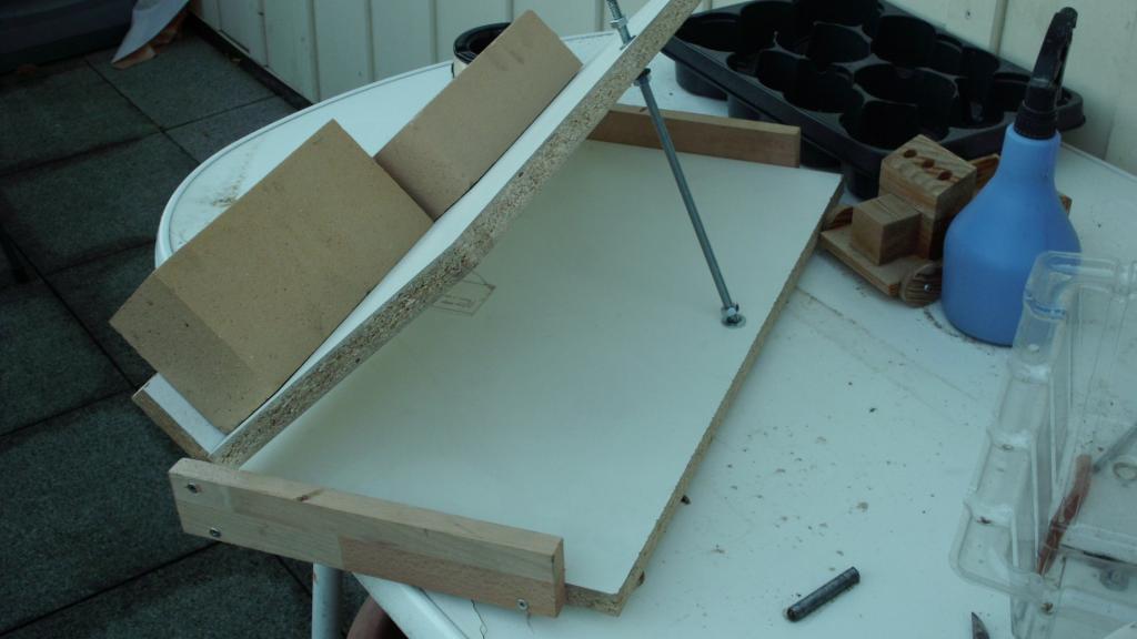

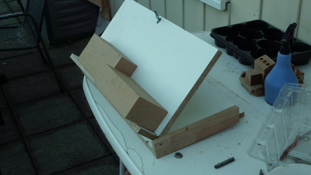

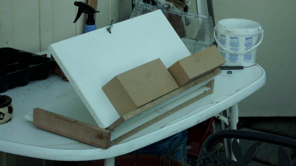

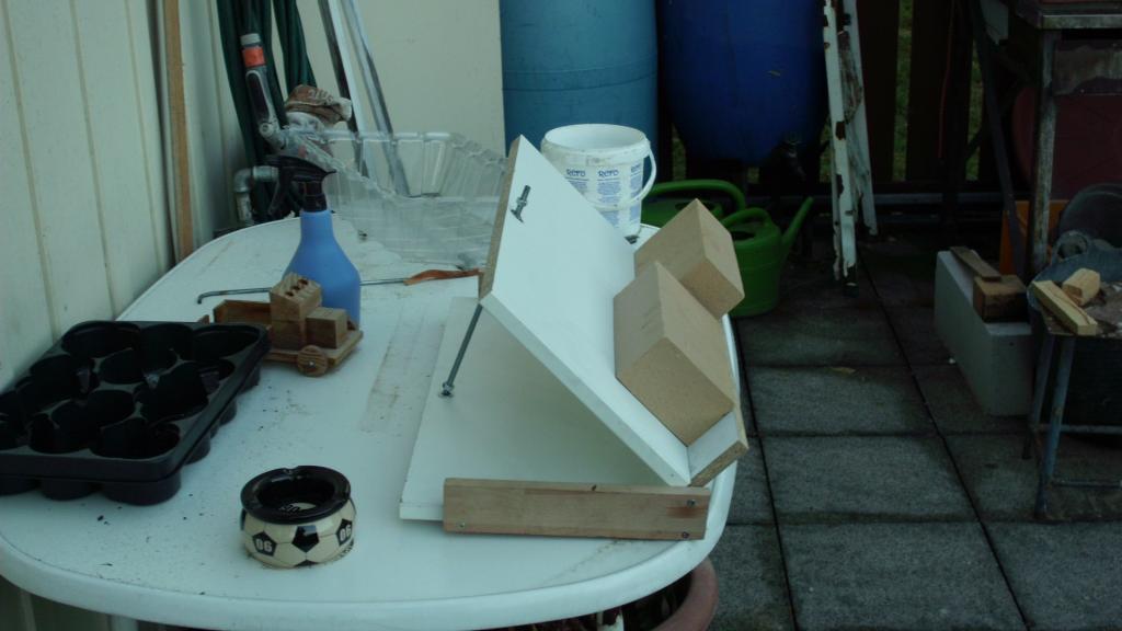

Hallo SBO- Freunde , nachdem das Wetter nicht so schön ist, alles nur Wolken in allen Farben , nur kein Blauer Himmel , habe ich mich in die Werkstatt zurückgezogen. Die Halter des Türrahmens noch angeschweisst , alles entrostet und das erste mal mit Ofenlack gestrichen.
Desweiteren ist so ganz nebenbei noch eine kleine Vorrichtung zum Steine schneiden herausgekommen.
Diese Vorrichtung kann stufenlos mit der Gewindestange verstellt werden und die Steine können in allen Lagen bearbeitet werden.
Das gleiche von der anderen Seite .
Gut zu sehen ist auch die Gewindestange zum einstellen.
Einstellstange
Einstellstange

Verfasst: Mo 10. Okt 2011, 19:04
von Jürgen
Hallo Gerd
Wenn du dir eine Steinmaschine ausleihen willst, dann bedenke aber das es im Normalfall eine Nassschneidemaschine ist.
Deine Holzkonstruktion wird wohl recht bald aufquellen und sich auflösen!!
Ich habe mir so etwas ähnliches gebaut, aber aus Eisen.
Mit den Schrauben kann ich den Winkel einstellen. Hat bei meinem Ofen super geklappt.
Jürgen
