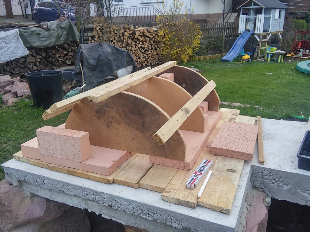

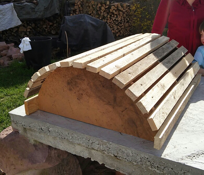

hier noch ein paar Bilder:
Tipps und Anregungen gerne gesehen
- 20160411_184927_HDR_resized.jpg (353.64 KiB) 5592 mal betrachtet
- 20160411_181214_HDR_resized.jpg (289.01 KiB) 5592 mal betrachtet
Re: Steinbackofen /Grill kombination im Schwarzwald ;)
Hallo Timo,
wird das nicht etwas zu flach?
Und die Schamottebackfläche zu dünn?
Was machen die Bretter dadrunter?
Die Bretter sind dann zum Anheizen

Halli hallo,
ich glaub ich muss echt besser aufpassen was ich bei euch poste an Bildern
- Da fehlt noch die Isolationsschicht aus Glasschaumplatten, welche ich nun in der zwischenzeit schon drauf geklebt habe. (wegen dem niedrigen)
- die Platten sind 4 cm stark die ich für den Boden nehme, werde aber in den Ofen nochmals eine Backfleche (leicht erhöht) von nochmals 4 cm einbauen.
- Die Bretter sind blos zum schutz der steine da. haben diese mehrmahl hin und her geschoben und auf dem Beton raspelt sich immer schön die fläche der Schamottsteine ab.
hier im anhang ein Bild von der 1 Schicht mit den Glasschaumplatten. und mein unterbau für den Bogen.
- 20160412_171134_HDR_resized.jpg (380.31 KiB) 5550 mal betrachtet
- 20160412_161500_HDR-1_resized.jpg (231.87 KiB) 5550 mal betrachtet
Hallo Timo,
mit zu flach meinte ich natürlich den Tunnel
Ja ca.6cm Schamotteboden solltest Du min. haben aus meiner Sicht.
Bezgl. der Bilder - es wird alles angesprochen was auffällig erscheint - hier sind schon die dollsten Dinger passiert
Hallo Timo,
denk dran, wenn du deinen Bogen mauerst, die Schablone dafür musste auch wieder raus bekommen....
...also etwas unterlegen
Kurt
Kurt
Bäcker2.0
Ja der tunnel schein ein wenig niedrig.mit dee isolierung usw. Gibt es aber eine für mich angenehme höhe
Habe mich für 4cm starke boden platten entschieden. Werden sehen ob es gut genug ist
Danke für den tipp mit dem unterlegen. Was habt ihr den unterlegt um es wieder zu lösen ?
