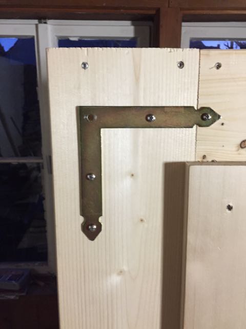

So, wieder ein kleines Update:

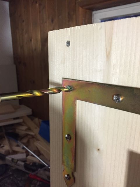

nachdem gestern nun die Beschläge kamen, hab ich mal angefangen die Teile zu verbinden.
Zunächst habe ich die Winkel angeschraubt
und dann jeweils das Eckloch auf 6mm aufgebohrt
dann hab ich die Wände mit Schraubzwingen fixiert und möglichst senkrecht in allen Ebenen die Bohrungen angebracht, der Bohrer hätte auch gerne 5mm länger sein dürfen :pfeifend:

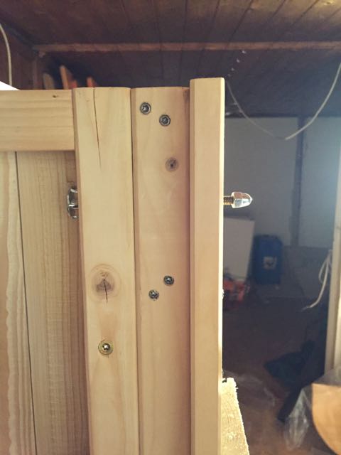

Dann entsprechend Gewindestangen abgeschnitten und die Einschlagmuttern zum Einsatz gebracht...
ich muss sagen...genauso hatte ich mir das vorgestellt..haben sich schön ins Holz gefressen

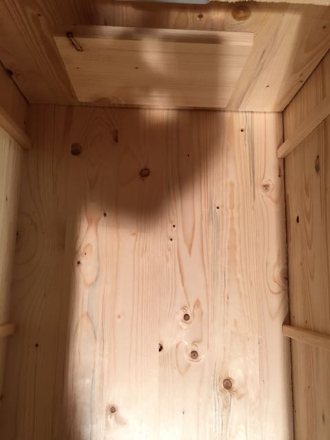

Nun stand das Teil mal schön stabil, hier mal ein Blick nach innen, oben erkennt man vielleicht die "Prallplatte" für den Rauch

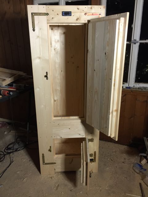

....Fortsetzung!

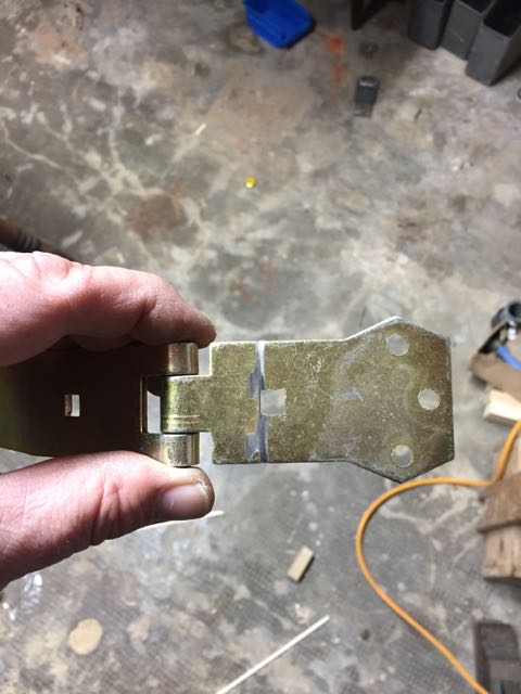

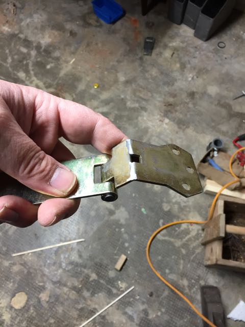

Die Scharniere musste ich kröpfen! Ich habe hierfür eine Sollbruchstelle :pfeifend: geflext
und anschliessend mit dem Hammer bearbeitet :undwech:
mal sehen ob es hält...glaubs aber schon!
...und dann ging alles ganz schnell :pfeifend:

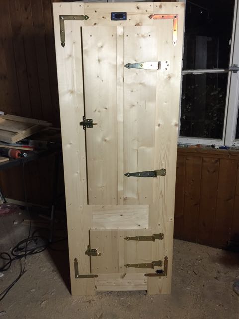

geöffnet
Noch was...heute kam die Euro-Steckdose... leider für meine Zwecke viel zu groß...da hab ich das Computerteil wieder eingelötet.....sehr erfreuliches Unterfangen... :wall:
Gruß, Andreas

K L A S S E !!
Re: Räucherofen aus Holz - zerlegbar
Verfasst: Fr 20. Nov 2015, 07:11
von wursti
Fehlt nur noch das Anschnittbild ...
Ne Spässle , sehr schön geworden die Fleischsauna . :gut:
Verfasst: Fr 20. Nov 2015, 08:57
sieht auf jeden Fall topp aus - fast zu schade um es innen zu bräunen :pfeifend: :hihi: :zustimm:

von hufpfleger
Rombach-Castle hat geschrieben:
Über die Sollbruchstelle hast du aber hoffentlich eine Schweißnaht gelegt?
......denn irgendwie erinnert mich das Teil eher an einen Tresor :undwech:
Spaß beiseite, top Arbeit, kannste ins Wohnzimmer stellen :zustimm:
:idea: Jetzt noch ein Peltierelement rein und du kannst kühlen und heizen :idea:

von Rombach-Castle
hufpfleger hat geschrieben:
Zum ersten Punkt: ... ne, ich warte mal, bis mir das Ding auf die Füße fällt!
Ich wollte es eigentlich komplett durchtrennen und dann wieder verschweißen...da hätte ich aber wieder ein Schweißgerät gebraucht ...
Zum zweiten Punkt:
Pssst...nix verraten ... wer weiß...
nur soviel...die Steuerung kann 2 Geräte ... :pfeifend:
