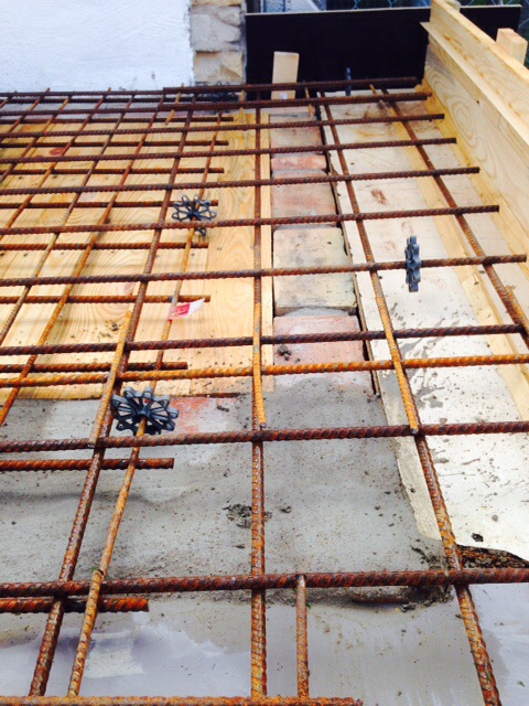

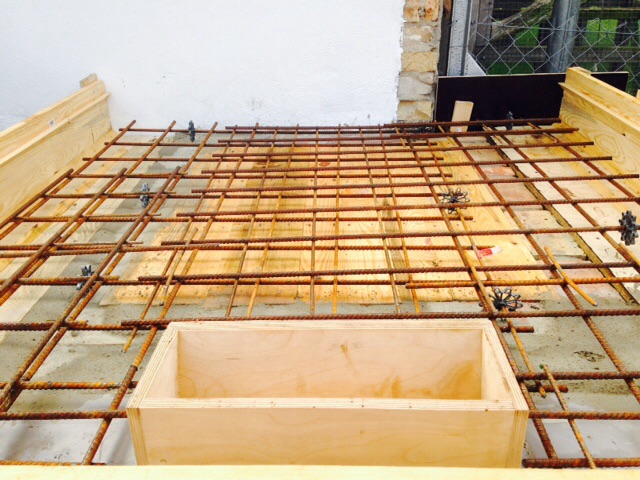

Hallo und guten Abend,

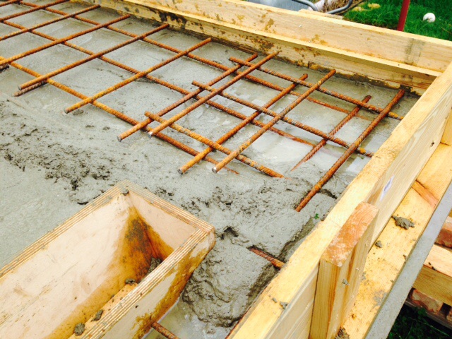

zwischenzeitlich habe ich die Zwischenplatte armiert. Zumindest die Zugbewährung (Unterbewährung) wurde vorab eingebaut. Rundherum wurden nach dem einlegen der Zugbewährung noch die Matte zur Schalung hin um 3 cm gekürzt, damit ich später eine ausreichende Überdeckung habe.
Durch einen Kumpel kam ich relativ "sehr" günstig an eine q636 Matte die ich als "Alter Angststatiker" gerne eingebaut habe.
Die Druckbewährung lege ich während des Betoniervorgang ein.....
Seht selbst
Viele Grüße und :n8:
gerd
Zugbewährung_3
Zugbewährung_3
Zugbewährung_2
Zugbewährung_2
Zugbewährung_1
Zugbewährung_1
Baustahlmatte q636
Baustahlmatte q636

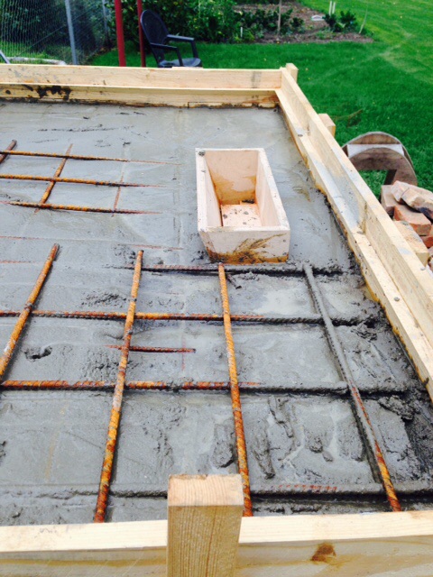

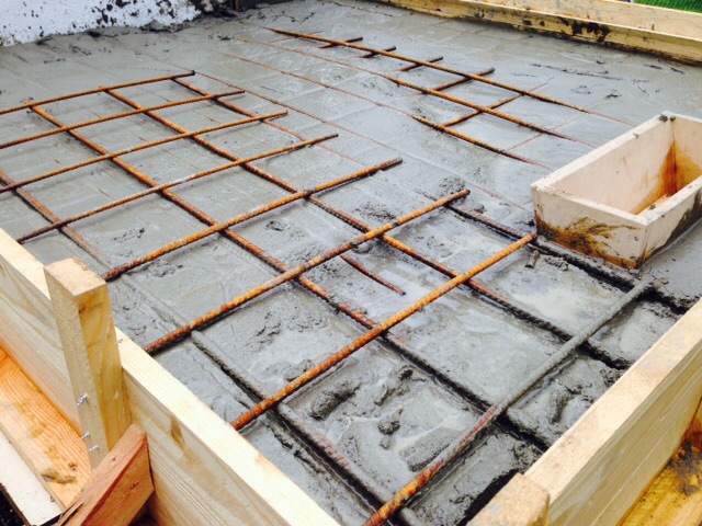

Guten Morgen liebe :sbof:
zwischenzeitlich (Anfang September) hatte ich dann auch die Zwischenplatte betoniert.
Komplett von Hand als Ortsbeton betoniert (Mischungsverhältnis 3 / 1; Betonkies / Zement ) und pro Mischung noch eine Schaufel Zement extra ( soll ja auch halten)
Leider kam kurz bevor ich fertig war ein starker Regenschauer der mir die bereits teilweise abgezogene Platte etwas ausgewaschen hat....... :patsch: :wall:
Aber seht selbst......
Viele Grüße Gerd

Druckbewährung während des betonieren eingebaut

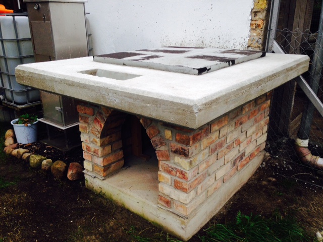

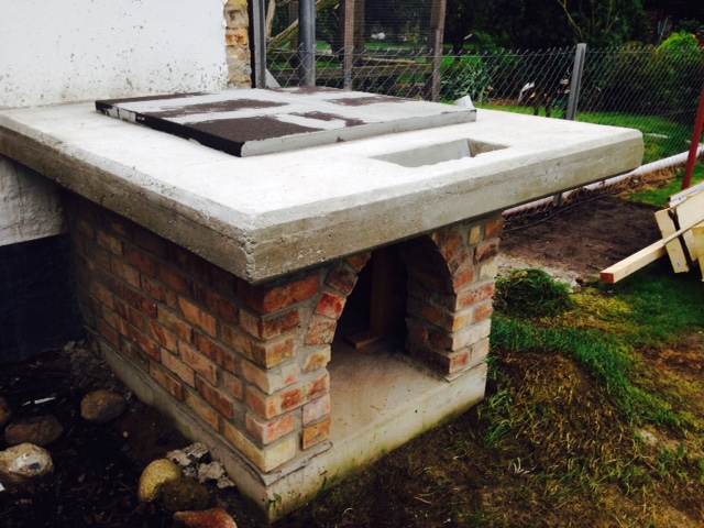

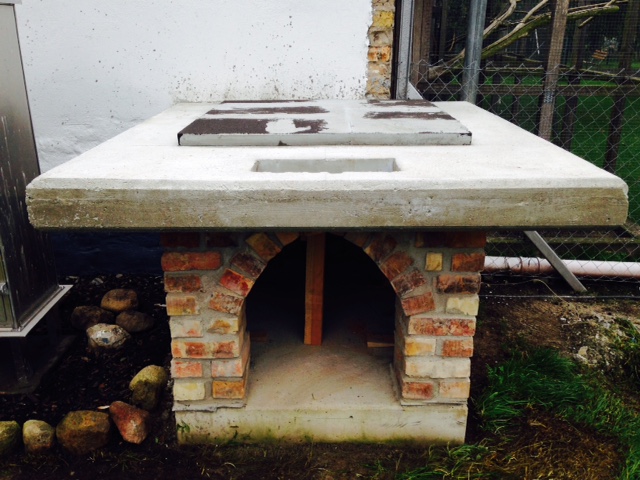

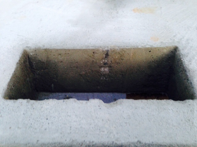

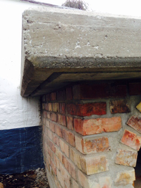

Guten Abend :sbof:

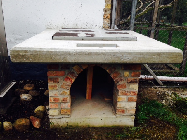

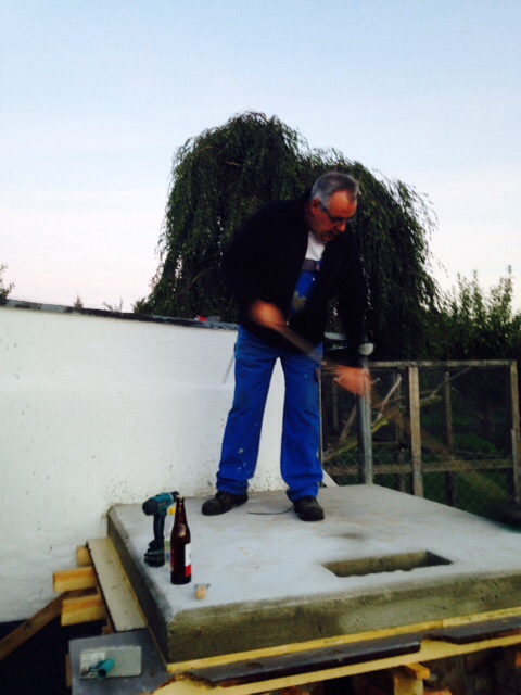

Eine Woche nach dem betonieren habe ich dann erst mal die Randschalung ausgeschalt und die Zwischenplatte dann auch gleich einem ersten richtigen Belastungstest ausgesetzt.

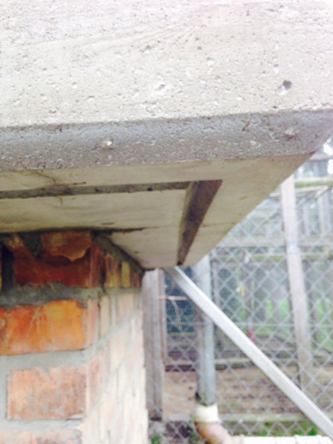

Eine weitere Woche später habe ich dann auch die Kragplatten ausgeschalt, hier könnt Ihr auch bei den Detailaufnahmen sehr schön die eingeschalt Tropfkante sehen.
Viele Grüße
Gerd

ausgeschalte Glutrutsche
Belastungstest
Belastungstest
Belastungstest erfolgreich
Tropfkante links
Tropfkante links
Tropfkante
Tropfkante

Hallo Gerd,
sehr, sehr sauber gearbeitet, die Tropf-kante ist ein tolles Detail,
Bei uns ist die Schalung nach zwei Tagen weg gekommen ....

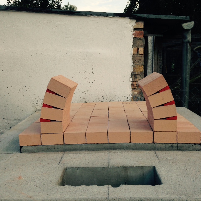

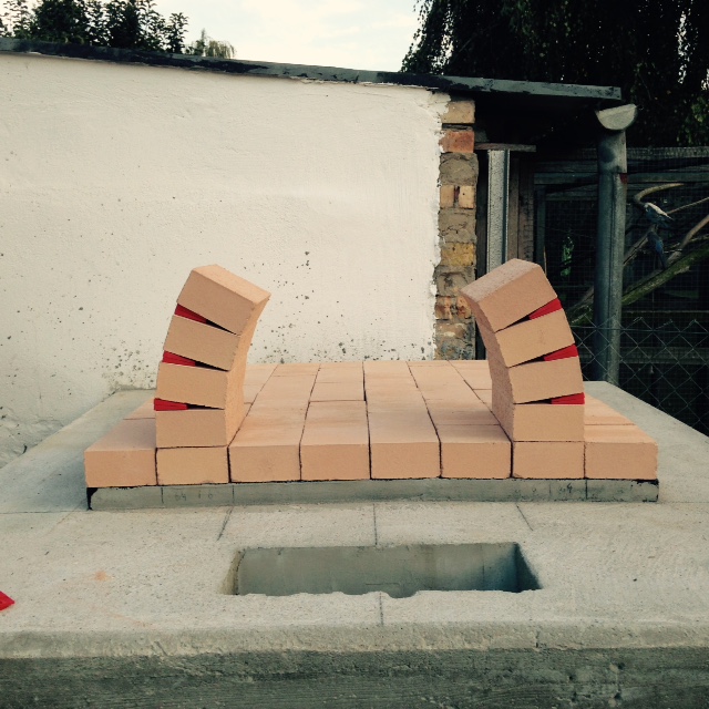

Hallo zusammen,

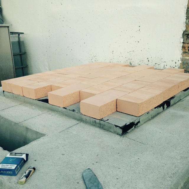

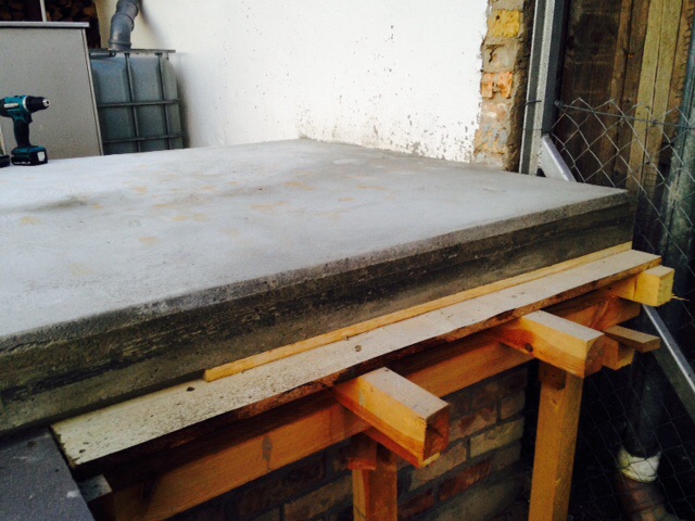

mittlerweile bin ich noch ein wenig weiter gekommen.
Die Zwischenplatte ist (nahezu) komplett ausgeschalt, auch ist die Platte unten vom Holzlager aus gesehen, ausgeschalt. Das war ja der kritische Punkt mit den von oben genagelten Brettern; allerdings war es kein großer Akt dies auszuschalen. Stützen weggenommen, dann mit einem "Kuhfuß" nacheinander" die Auflager Wechsel von den Brettern gelöst und der Rest war dann Formsache. Leider habe ich davon keine Bilder.......
Allerdings habe ich mittlerweile auch schon die 4,0 cm Foamglas Isolierung aufgeklebt und den Backboden mit Lebensmittelechter, Radeburger Schamotte im NF2 Format "trocken" zur Probe ausgelegt.
Die Bilder zeigen jetzt den derzeitigen Zustand / Fertigungsstand meines Ofens.....
Also :buddeln:
Aber......seht selbst den Status Quo meines "Ofen"
PS.: hab jetzt mal über die Vorschau die Bilder hier angeschaut......und nein das ist nicht alles rund" irgendwie verzerrt die "Apfel-Handy-Kamera" :motz: :wall: :frage:
Könnte sogar was werden.....

Und das mit der Tropfkante ist ne super Idee :applaus:
Ich hoffe, hast nix dagegen, dass ich das bei mir auch so übernehmen werde :pfeifend:

Nee was soll ich dagegen haben!!! Ich finde davon lebt so ein Forum ja.........
Viel Erfolg bei Deinem Projekt...
