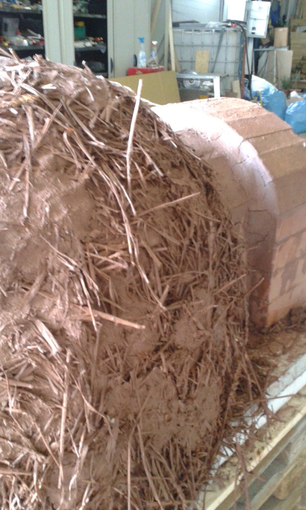

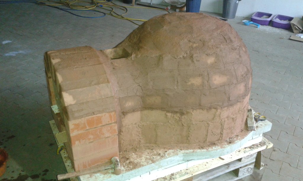

Denn die Lehnstrohisolierschicht muß man ja auch zeigen
Mir widerstrebt es ja schon die auf diese 1024er Thumbnailgröße zu verkleinern um sie überhaupt hochladen zu können.
Ich kann ja durchaus verstehen, daß Speicherplatz Geld kostet, aber warum man keine höhere Auflösung und dafür einfach eine
höhere JPG-Komprimierung verwenden kann, erschließt sich mir nicht. Ist aber auch nicht mein Bier. Ich bin hier Gast und richte
mich nach den Gepflogenheiten wie man es gerne möchte.
Solange ich damit eingermaßen zurecht komme.
Also ich versuch jetzt mal 2 Bilder
- Mist falschrum also erst die Bilder die später kommen sollen
- Forum23.jpg (128.84 KiB) 6314 mal betrachtet
- Und dann die die früher??
- Forum22.jpg (149.35 KiB) 6314 mal betrachtet
