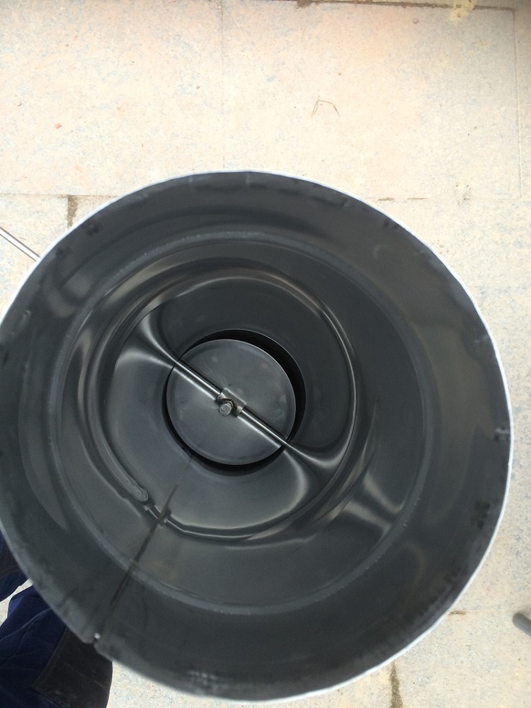

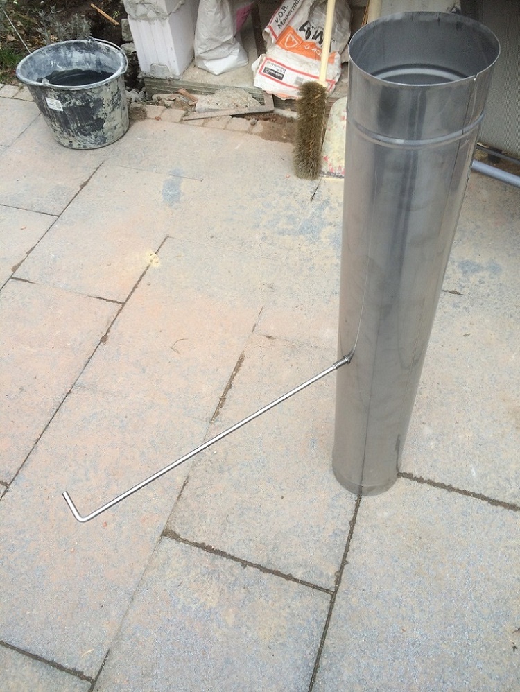

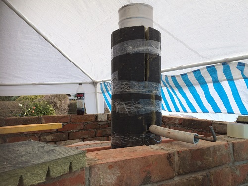

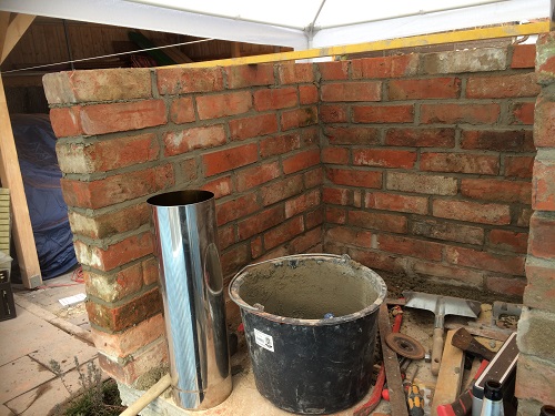

Das Abgasrohr ist da :

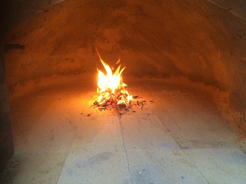

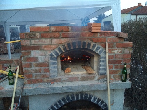

Die ersten kleinen Trocknungsfeuer:

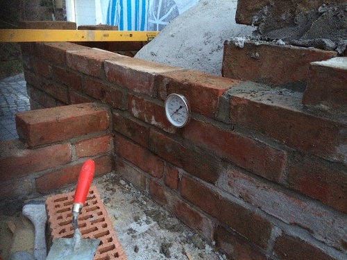

Mein Thermometer ist auch drin:
Die Wände wachsen.....

Hallo Doc, schöne Arbeit, gefällt mir gut.
Kannst Du mir sagen, wo Du das Abgasrohr her hast?
Das gefällt mir und ich müßte meine Kiste etwas modifizieren.

Klaro Siggi hier:
http://www.beckmann-schornstein.com/
Ich habe das über meinen Großhandel bezogen, geht aber bestimmt auch direkt! Ich musste mit den Leuten da telefonieren um meine Vorstellungen (längerer Hebel und geschlossene Klappe) Kundzutun. Das haben Sie dann innerhalb von 3 Tagen gefertigt und mir zugeschickt. War klasse!
Solltest du als privater Kunde nicht bestellen können, kann ich da vermitteln.....

Danke Doc, ich habe es mir abgespeichert.

Schöne Doku hast Du da - übetreib es mit dem Feuer aber nicht, das sieht mir schon recht groß aus!
Da ist noch enorm viel Wasser im Beton und wenn Du über 100 Grad kommst kann es Dir die Kuppel sprengen!
Welchen Feuerbeton hast Du verwendet?
Der Ofen gefällt mir bisher ausgesprochen gut, die alten Backsteine und die blauen Pflasterklinker sind top! :zustimm:

Hallo Fabian,
vielen Dank für die Blumen...
Ich habe recht vorsichtig angeheizt. Bisher alles gut. Ich habe diesen Beton von Heynen Feuerfest hier bei mir in der nähe verwendet:
Feuerbeton HF Comprit B72-6
1450 °C; hydraulisch abbindend 25-kg-Sack
Einsatzgebiet: > Gießen oder Stampfen in Brennkammern und Feuerstätten ab 3 cm Schichtdicke >
Herstellen von frei formbaren Backofenkuppeln >
(ehemals Comprit 145, 0-6 mm)
Hat gut geklappt nur die Wasserangaben waren Mist (zu trocken).

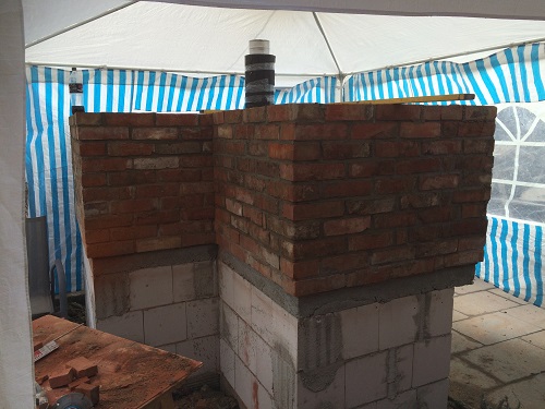

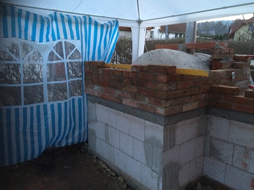

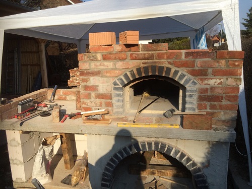

Mal wieder Mauern
Muddi macht Pause....
und weiter Mauern:

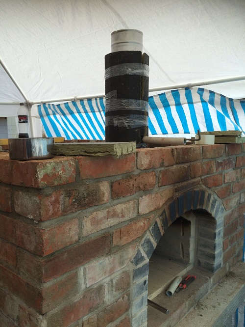

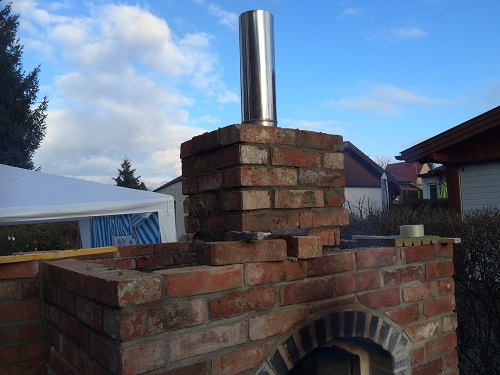

Der Schornstein wird bei mir auch Isoliert (kann ja nicht Schaden...)
Meine Arbeitsfläche wird ummauert
Der Schornstein wird gemauert:
Ich habe den Schornstein wie auch schon einige andere auf zwei Ziegelstürzen gegründet. Klappt sehr gut und keine Last auf der Kuppel.

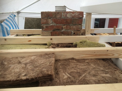

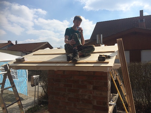

Der Zwischenraum zwischen der Kuppel und der Aussenwand ist inzwischen auch Isoliert. An der engsten stelle 10cm Steinwolle und Schüttung und nach oben hin komplett mit Steinwolle aufgefüllt.

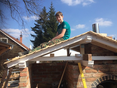

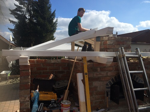

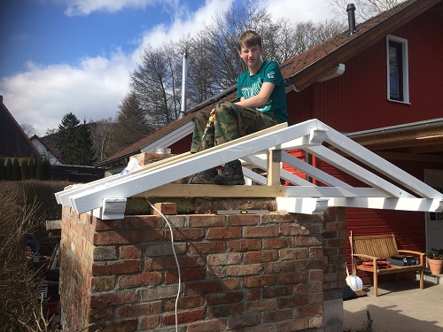

Soo, nun also der Dachstuhl, Das Kind ist natürlich wieder mit dabei

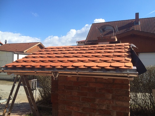

Pause muss sein denn das Dach ist zu
Arbeiterdenkmal :pfeifend:

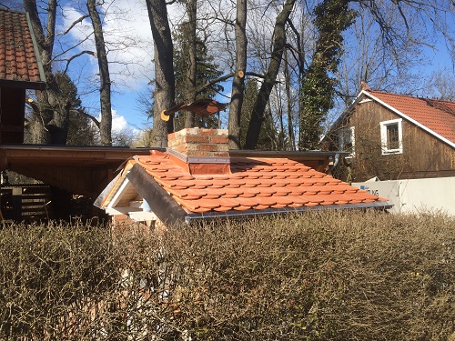

Als Dachbekleidung habe ich mich für Tonbiberschwänze in Kronendeckung entschieden. Der Ortgang wird aus Schiefer gemacht.
Meine ersten Backergebnisse
