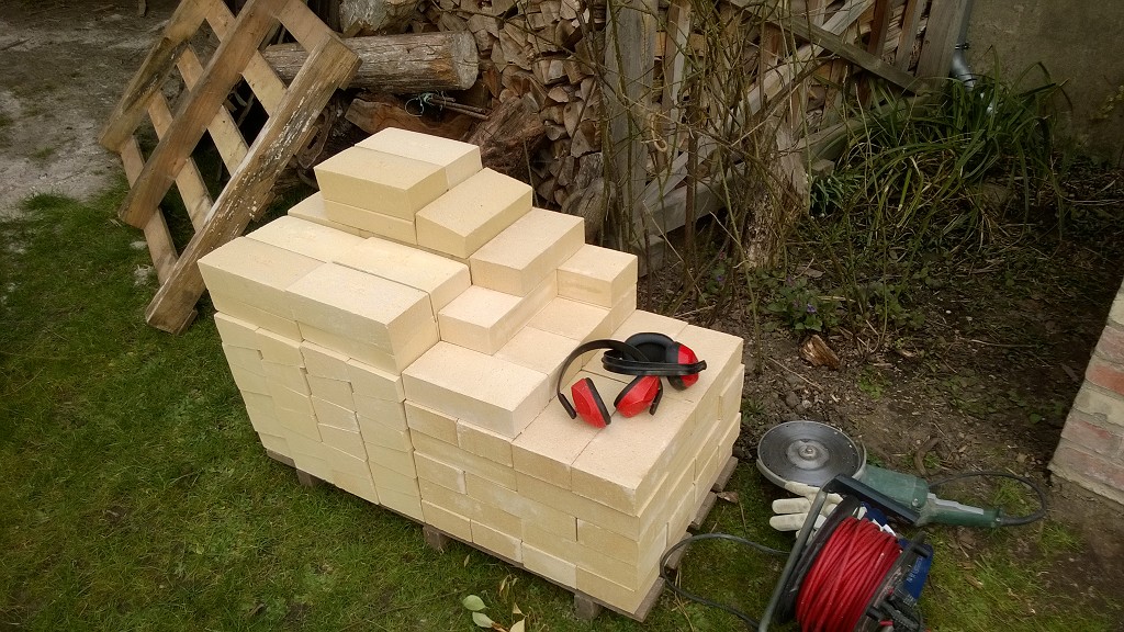

Ich habe heute mal die Schamottesteine nach oben zum werdenden Ofen getragen. Ein großer Berg NF und Halbwölber 2 H24.

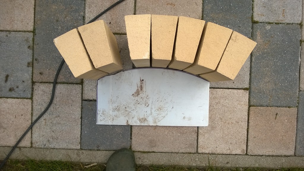

Habe dann den Bogen mal ausgelegt, Maß genommen und eine Schablonenvorlage gefertigt, mit der ich die Mauer-Schablone anfertigen werde.

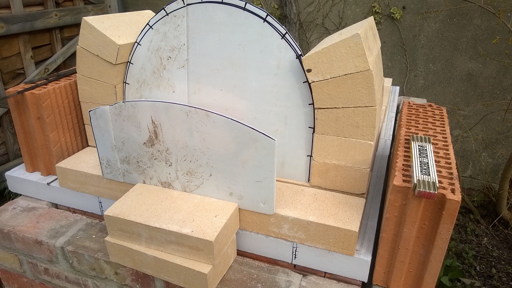

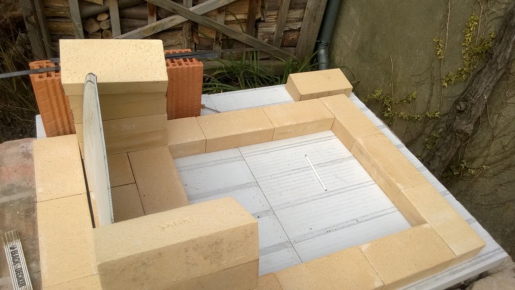

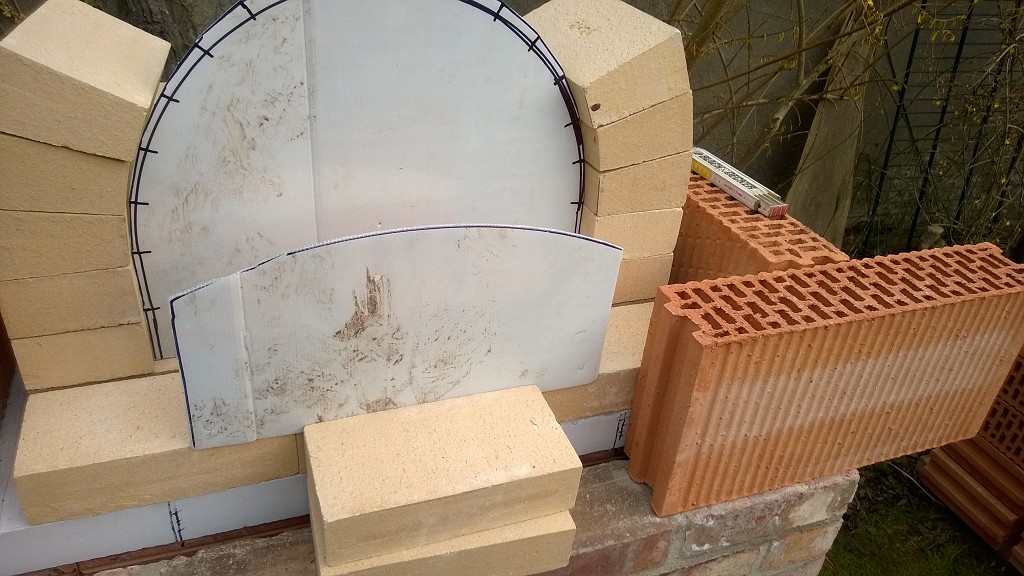

Um eine räumliche Vorstellung zu bekommen, setze ich Teile des Backbodens auf, den Bogen deute ich an, dazu die Schablone:
Die Backofentüre ist niedriger und hat einen flacheren Bogen:
Da werde ich wahrscheinlich 2 H 16- oder 2 H 10-Halbwölber brauchen oder ich muss die 2 H 24 mit der Flex ein wenig umformatieren.

Nun aber zu meinem kleinen Problem. Vielleicht bin ich zu müde heute und mein räumliches Vorstellungsvermögen versagt ein wenig.
Meine Backofentür wird ein Stückchen vor dem Ofengewölbe sitzen. Da sie niedriger und anders gekrümmt ist, wird eine direkte Mauerwerksverbindung zwischen Ofengewölbe und Türgewölbe nicht funktionieren. Das ist nicht schön, denn so kann ich das Türgewölbe nur stumpf vor das Ofengewölbe setzen.
Re: Neuer Ofen am Fallstein
Verfasst: Sa 28. Mär 2015, 21:26
von fallstein
Mir ist nicht klar, wie ich eine durchgehend Wärmebrücke vom Ofengewölbe zum Türgewölbe verhindern kann.
Noch dazu: die Schamottesteine sollten ja auch um die Tür herum wohl nicht die äußerste Steinlage sein, denn ich denke, die lassen sich nicht gut und dauerhaft verputzen. Zumindets nicht ohne Putzgewebe, denn die Temperaturänderungen werden Putz reißen lassen. Ich könnte also vor das Türgewölbe aus Schamotte noch eine Schicht Poroton-Mauerwerk (brauchbare Wärmedämmung) plus Putz oder aber eine Schicht Backsteine bzw. Klinker setzen - einschließlich Türgewölbe. Die Tür wäre dann 12 cm einstehend innerhalb einer Mauerwerkszarge. Oder ich setzen die Tür außen vor die Klinkerschicht und hoffe, dass die Klinker die Temperatur von einigen hundert Grad beim Feuern überstehen. Für diesen Fall könnte ich natürlich auch direkt an das Ofengewölbe anschließend einen Türbogen aus Klinkern setzen (24 cm tief) und außen die Türe bündig davor. Haltet Ihr diese Lösung vom Wärmeverlust her und von der Wärmebelastung für die Klinker für vernünftig?

Michael, für meinen Geschmack ist außen rum zu wenig Platz für die Isolierung.
Ist das bewusst so? Oder kannst Du für die Wände oben noch deutlich schmalere Steine nehmen?
