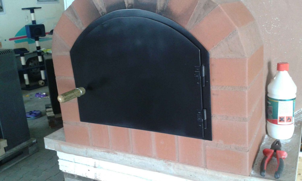

PS: Bin mal gespannt wie lange es die Türe macht. Die ist aus 2,5mm Blechresten aus der Grabbelkisten vom Nachbarn mundgebissen.
Bisher (2 Einsätze) kein Verzug, kein Problem. Gut, thermisch gedämmt geht sicherlich anders, aber dafür, daß nichts aus dem Ofen
fliegt, wenn ich in nach der Pizza/Flammkuchen Session mit dem Stapler wieder in die Halle aufräume reicht es prima. Und die Temperatur
hält er für 2 Durchgänge Semmeln auch noch locker.
PPS: Und die Katzen schlafen jetzt auch nicht mehr im restwarmen Ofen ;-) Ist für die Fellfarbe extrem zuträglich :-)
