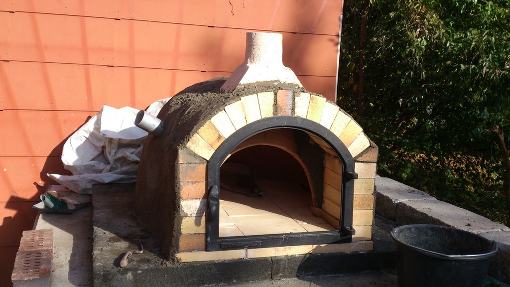

Heute haben wir richtig was geschafft

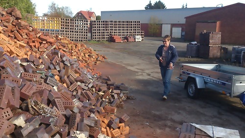

Steine geholt von einem Restehaufen einer Zigelei in Duderstadt, den Bogen haben die Bunkerbauer gemauert, ach hätte ich es lieber lebst geklebt.
Aber geht schon. Ich habe heute die Kuppel mit Hasendraht umwickelt und 125kg Schamottzement drum gepackt
Acherje beim betrachten der Bilder sehe ich das das Thermometer vergessen wurde.....

Mensch Bojar, ist doch garnicht so schlecht. Wobei ich mir die Front schöner vorgestellt hätte, hätte das auch anders gelöst. Gerade der Kopfstein sitzt blöd drin. Ein paar andere Kinken sind leider auch drin - aber Hauptsache es funktioniert. Z.B. dass ihr im unteren Bereich einen ganzen Stein vorgemauert habt. Hätte ich nicht gemacht. Den ganzen Stein hätte ich oben genommen. Der Einschub ist nun ziemlich tief und Deine Kleine hat so kurze Arme.
Wird sich bei einem kleinen (KLEINEN!) Feuer zeigen ob der Abzug funktioniert, das ist das Wichtigste. Ggf müsste man nachbessern. D.h. ich würde nun, bevor ich weitermache erst einmal ein klitzekleines Trocknungsfeuer machen und erst wenn alles funktioniert das Ding einhausen.
Wie schließt die Tür mit dem Backboden ab?? Haben sie das bündig eingebaut?? Steht der Portalboden auf dem Backboden?? Kommt auf den Fotos nicht ganz rüber.
Steine aus der Fabrik - Klasse. Aber oh Schreck.....
Du Sack lässt Deine Frau Steine tragen - Haste wieder Rücken??
Mit dem Thermometer wirds nun aber eng! Denke auch, durch die tiefere Vormauerung wird er zu kurz sein? Wobei das ist nicht Lebenswichtig und er gibt eh nur eine "cirka-Temperatur" an. Will damit sagen, dass man die echte Temperatur auf Backboden usw sowieso mit einem anderen Thermometer misst. Notfalls bohrst Du das Ding von der Seite an und machst ihn auf die Seite.
Das bekommst Du mit der Zeit sowieso raus, wann der Ofen warm genug ist.
Guter Anhaltspunkt ist, wenn sich der Ofen innen hell färbt und der Rus abgebrannt ist - dann ist er richtig warm.
Aber meine größte Angst!

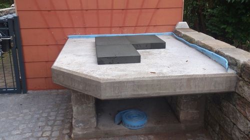

hoffentlich hält die Platte, wo doch jetzt das Schaumglas schon dicker ist als besprochen........
Bojar hau rein und trete den Bunkernbauern hinten rein.
so genug gelästert
Gruss an Biene

Ja da hast du recht, der Portalbogen wäre so um 5-8 cm kürzer gewesen aber die
Thermik wird sich nicht groß ändern eventuell bleibt ja so die Scheibe sauberer? Jedenfalls wäre der Zwiscenraum nicht so nervig zu verputzen gewesen. Dafür hätten die
Bodenplatten gekürzt werden müssen
Der Bogen ist auf dem Foamglas aufgemauert.
Der Portalbogen will ich ja noch verkleiden, aber nicht mit einem ganzen Stein. Biene spricht schon von einem Pyrometer aber dann kann ich gar nicht meinem 60cm Bohrer
Nutzen
Glaubst du wirklich jetzt schon ein Feuerchen?
War eben mal draußen also der Französische Schamottbeton ist knüppelhart boah ist der angezogen
angezogen, ei Stückchen musste weg, ging nur mit Hammer und Meißel.

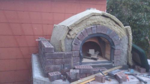

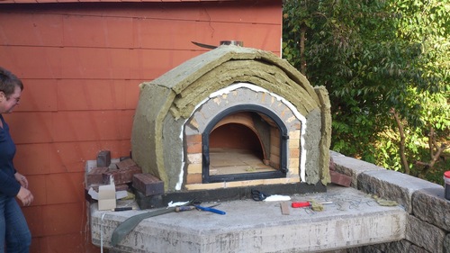

Der Hornos soll es ja Warm haben,
Im ersten Bild sieht man die Keramikwolle, 2,5cm dicke und kostet ein Vermögen. Dann kam die 8cm Mineralwolle die natürlich nicht ganz reichte, warum sollte sie auch.
Habe die Oberfläche der Halbkugel berechnet und nicht die Keramikwolle zugerechnet.
Dann haben wir noch schnell ein paar Platten Mineralwolle gekauft.
Kann man die Isolierung auch übertreiben?
Und ein bisschen gemauert haben wir auch...... Nun musste ich feststellen das Biene das Wasserwaagenmonster ist
"Blase lügt nicht "......" Schatz dreh die Waage um"
