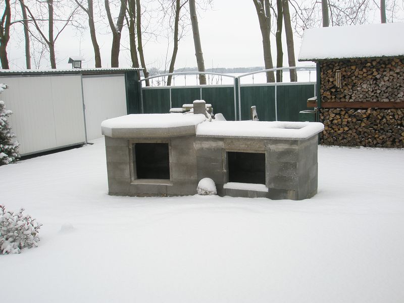

Ich bau erst im nächsten Jahr weiter, ist mir zu kalt jetzt

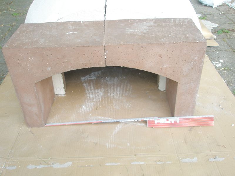

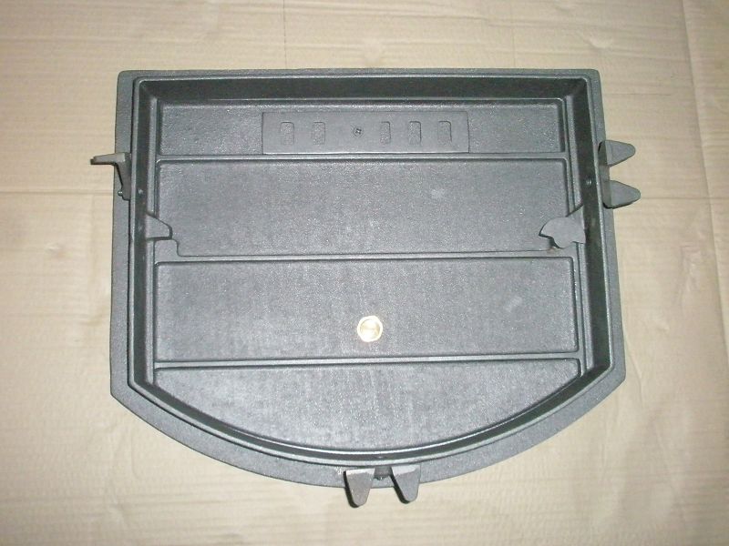

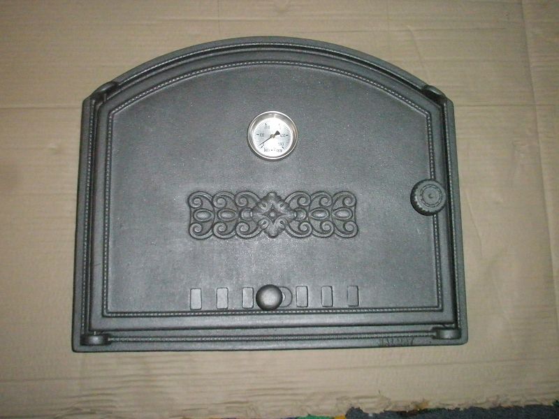

so, das neue Jahr ist da, und ich mach mir so meine Gedanken zum Einbau der Tür.
Im oberen Teil will ich auch mit den Legosteinen weitermachen. Dort wo die Tür ist, gehen die natürlich nicht wegen der Hitze
Daher meine Fragen:
1. Wieviel cm rechts und links der Tür würdet Ihr die Legosteine nicht machen?
2. Irgend eine Verbindung zwischen Lego und der gegossenen Masse aus 3. herstellen - ich würde ein paar Schrauben machen max 5 cm oder gar Dämmstreifen dazwischen?
3. Ich baue eine Schalung und gieße dann den Raum rund um die Tür mit Feuerbeton (?) natürlich dort ohne Metalleinlage
4. Wieviel Platz lasse ich zwischen Tür und gegossenenm Rahmen (ich würde ringsum 1cm machen für Feuerschnur), aber was mache ich mit den Ankern, die sind deutlich "tiefer", kratz ich da was raus, oder lass ich die weg?
Soviel zum ersten
crumb
Daher meine Fragen:
Soviel zum ersten

Das sieht sehr, sehr vielversprechend aus. Und der Schnee wird sich schon verkrümeln.
Der Einbau der Tür beschäftigt mich auch bei meinem Ofen. Fest einmörteln dürfte ja eigentlich nicht sein, denn die dehnt sich sicher stärker au als der Rahmen aus Stein und Schamotte, oder??

Eine Gusstüre dehnt sich am wenigsten aus ABER jede Tür dehnt sich aus und darf nicht fest eingemauert werden. Immer Platz lassen, und mit Schnur einbauen. Ein wenig festklemmen ist aber erlaubt. Das will ich auch mit den drei Dingern an meiner Tür machen
Viele Grüße
Crumb
Viele Grüße
Crumb

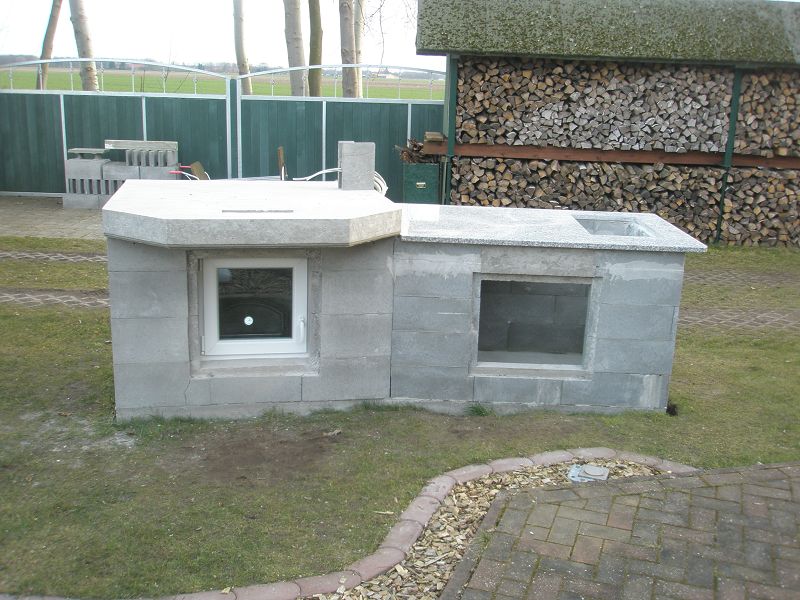

so, Winter ist vorbei, anbei ein Foto vom Baufortschritt, bin ja mal gespannt was Ihr dazu sagt.
der crumb
der crumb

Schick, mit Fenster...
Mal was anderes.....oder wohnt da jemand?
Re: Ein Pole zieht nach Brandenburg!
Andrea, das Fenster ist sogar mit einem Helligkeitssensor ausgestattet ...
