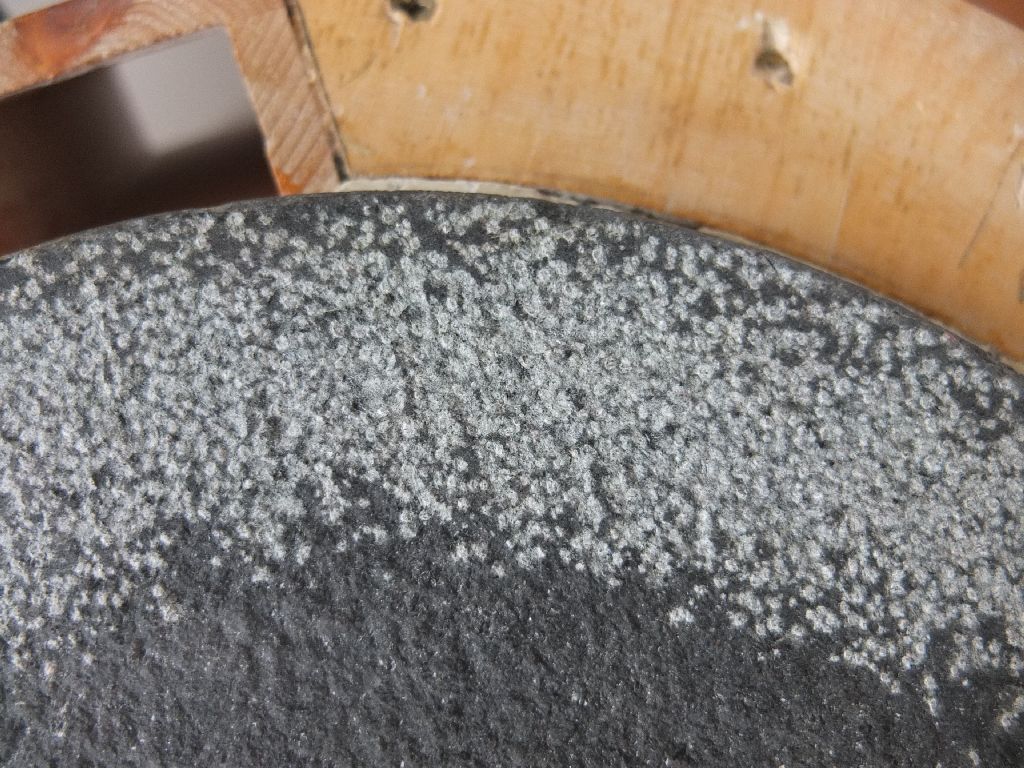

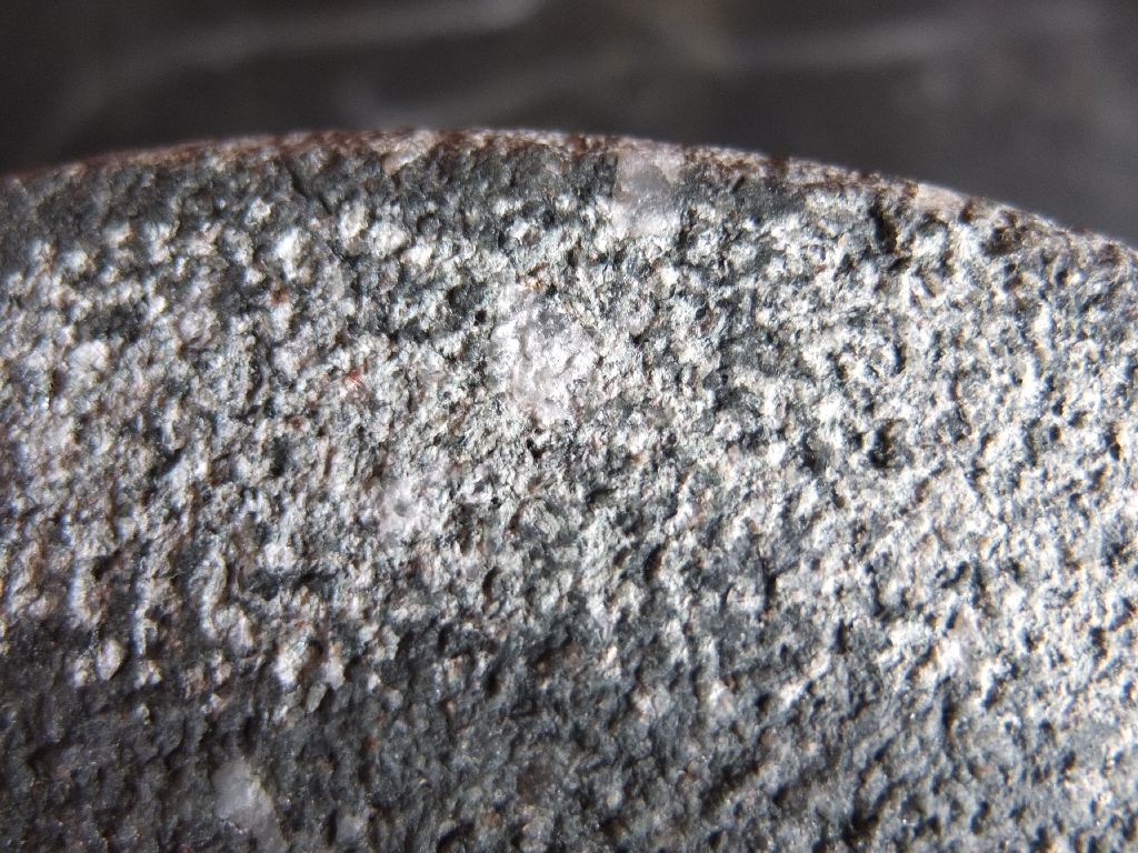

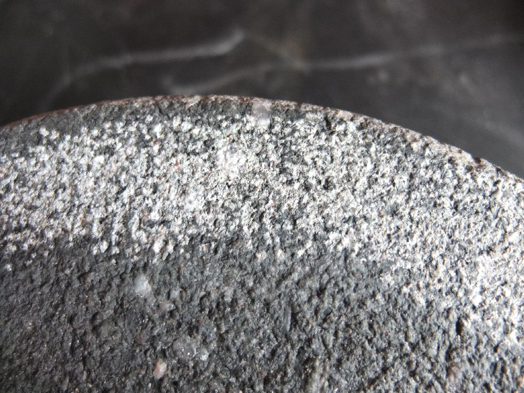

Steini - ich hänge mal ein paar Bilder von den Steinen an - das mit dem Hammer hat ganz gut funktioniert! Die Oberfläche war wieder schön rau... Beim Roggen war aber wieder das altbekannte Problem ... aber diesmal denke ich dass das Korn wirklich zu feucht war... Beim Schroten hat es sich richtig feucht angefühlt. Habe dann die Prozedur der Säuberung nach 4kg Roggen noch mal durchgeführt und dann trockenen Weizen gemahlen - das hat super funktioniert! Hier die Bilder - vorher nachher:
