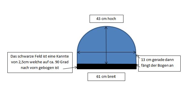

es geht ans Aufmessen:
Eine Lüftung in der Tür kann ich theoretisch später immer noch machen - so Löcher ala Chris mit "Lochschieberiegel". Habe ich bisher nicht und werde ich möglicherweise auch nicht brauchen ;)
Bisher stelle ich die Tür einfach schräg davor, dann zieht genug Luft an den Seiten vorbei...
