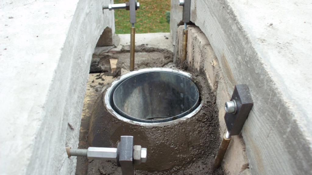

Hast du das Wandfutter fest in der Kuppel eingemauert oder muß sich das irgendwie ausdehnen können? Nimmt man zum einmauern Schamottmörtel?

Hallo Chris,
es gibt Wanddurchführungen , schau mal beim Ofen oder Kaminhändler .
Wanddurchführeung
Wanddurchführeung
Die sind Doppelwandig und können sich dehnen.
untere Seite
untere Seite
Diese habe ich mit Lavaton F Giess- Und Stampfmasse eingesetzt.

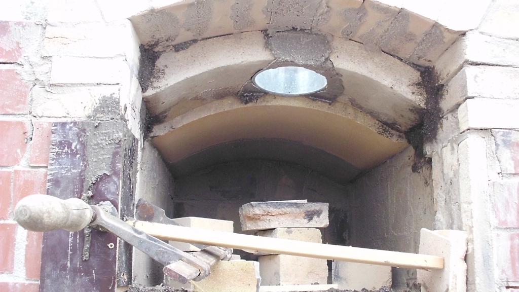

wenn ich das recht verstehe, kannst Du für größere Sachen (Spanferkelblech etc.) den großen Schacht öffnen und bei normalem Gebrauch, wo die kleine Luke reicht, geht Dir nicht so viel Hitze flöten? Schlaue Sache, das :gut:! Dein Ofen ist ein Schmuckstück ;).
Re: Restarbeiten am Steinbackofen gehen weiter
Verfasst: Di 12. Jun 2012, 08:31
DJTMichel hat geschrieben:Moin steini,
wenn ich das recht verstehe, kannst Du für größere Sachen (Spanferkelblech etc.) den großen Schacht öffnen und bei normalem Gebrauch, wo die kleine Luke reicht, geht Dir nicht so viel Hitze flöten?...
Ja, genau so ist es! Ich persönlich finde die Lösung optimal.
Die Materialstärke beträgt 4 mm und ist völlig ausreichend. Durch die Aufdoppelung ist die Tür sehr stabil und verwindungssteif.
