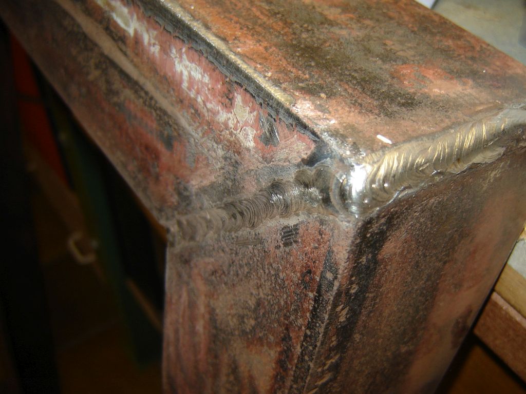

Steini hat geschrieben:... gestern habe ich begonnen, den Rahmen für den fahrbaren Unterbau zusammen zu schweißen.
Bilder folgen ...

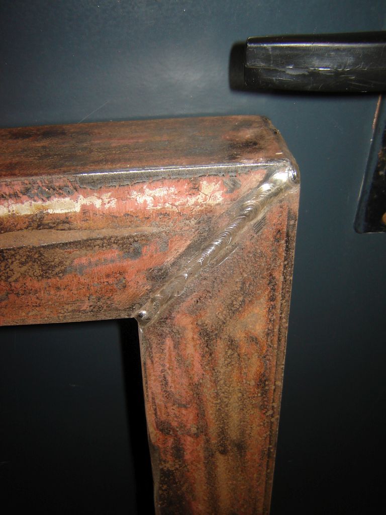

Ja, ja, nichts weltbewegendes. Ich habe in meiner Kramkiste noch ein paar schmale Winkeleisen gefunden (70 x 70 x 8 mm).
Der Rahmen wird noch grundiert und gestrichen.
Dann kommen vier lenkbare Doppelrollen (Tragkraft je 100 kg) drunter und der Ofen wird "nur" in den Rahmen gestellt.

'Chapeau' für die Naht.

Das sieht klasse aus, Steini.
Hast du ´ne Schlosserlehre?
Grundieren, streichen würde ich knicken. Hast du keine Verzinkerei in der Nähe (Hilden ist ein Standort der Kopf-Gruppe)? Oder einen Schlosser mit entsprechenden Kontakten? Das hält um vieles besser als Farbe.
Oder wenigstens sandstrahlen damit der Rost weniger Chancen hat.

Super Schweißnaht Steini :gut:
Schön gebruzzelt Jörg . :gut:
