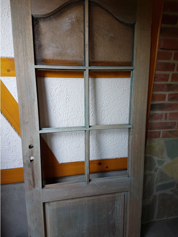

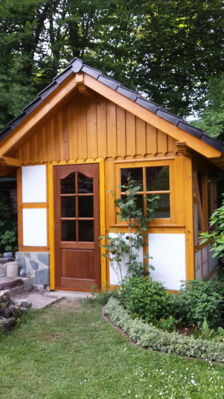

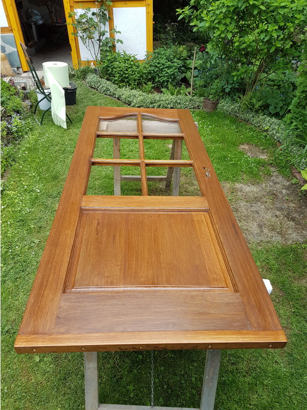

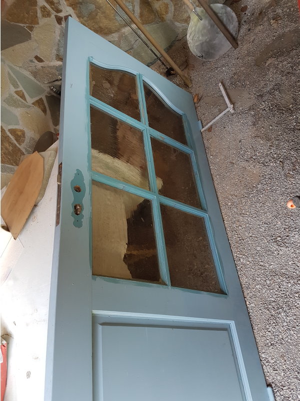

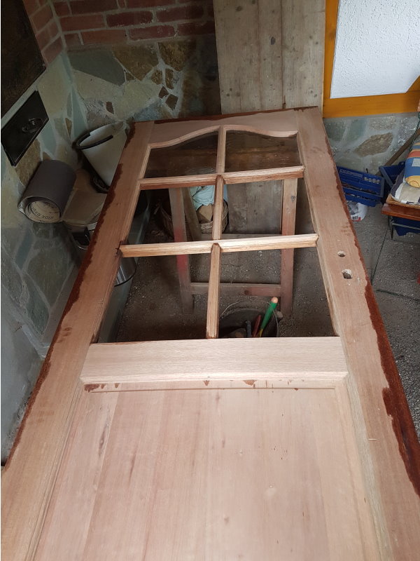

Anfangen möchte ich mit der Tür, die ja noch fehlte.
Gefunden haben wir sie im Kleinanzeigenteil in einem desolaten Zustand.
Zu Zweit haben wir gut eine Woche gebraucht um ihr ein neues Leben einzuhauchen.
Sie wurde abgebeizt, abgeschliffen und ein neuer Farbauftrag aufgebaut.
Als wirklich schwierig erwiesen sich die Profile die die Glasscheiben halten. Die
gab es nämlich nirgends und mussten aus anderen Profilen zusammengeleimt werden.
unbehandelt
unbehandelt
erstes Abbeitzen
erstes Abbeitzen
geschliffen
geschliffen
fertig aufbereitet
fertig aufbereitet

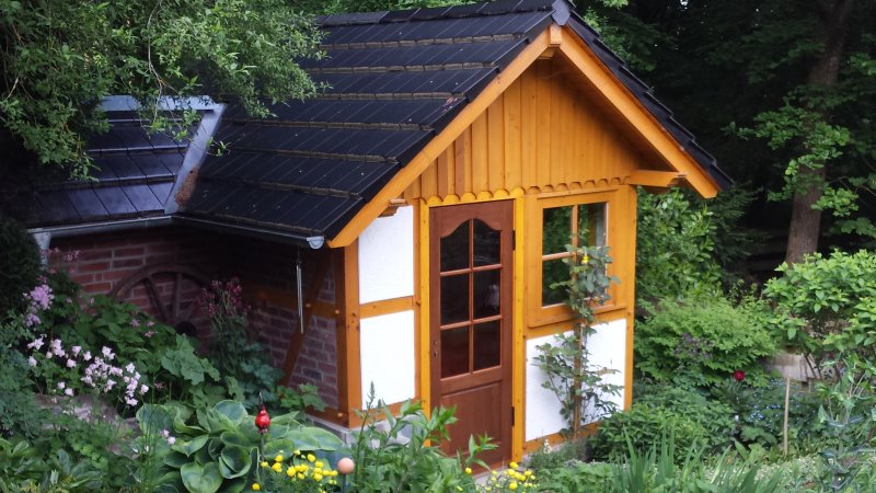

eingebaut
eingebaut
eingebaut 2
eingebaut 2
