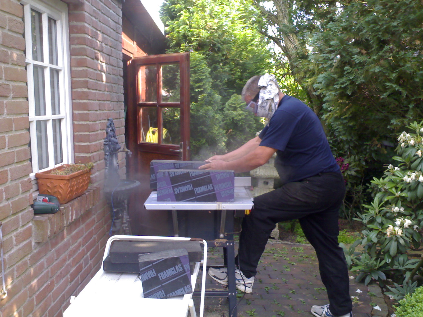

Außer Umzugskisten packen und rumschleppen immer mal wieder zwischendurch was, was Spaß macht. Nun habe ich die Bitumenränder an den Foamglasklötzen beschnitten und die Klötze geteilt. So bekomme ich 5,5cm starke Platten für die Isolierung. Begradigen werde ich sie erst in Spanien. Das geht wunderbar, wenn man die über einen offenporigen Beton schiebt.
Es war eine echte Scheißarbeit wie ich hinterher feststellen konnte. Da ich aber schon mit der Kreissäge angefangen hatte musste ich auch damit weitermachen, damit die Zuschnitte gleich stark wurden.
Ich rate dringend davon ab, die Foamglasteile mit der schnell laufenden elektrischen Säge zu schneiden. Eine einfache Bügelsäge geht durch wie Butter und macht keinen Staub. Es ist FEINSTSTAUB der entsteht und sich wie Schmirgelpapier auf die Schleimhäute und in den Hals legt. Selbst die Augen sind voll davon, obwohl ich glaubte mich ausreichend geschützt zu haben. Nun sitze ich hier mit Kopfschmerzen und trinke Milch zur Entgiftung (wo ich doch eine Sauvignon Blanc offen habe).
