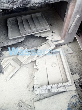

Ich hatte auch zwei größere Exemplare (> 1kg) frisch im Räucherofen – bis gestern, 02:00 Uhr. Nach dem Toilettengang bemerkte ich, wie der Bewegungsmelder im Hof unnormales Verhalten zeigte: an, aus, an, aus ...Nun gut, ich schaute aus dem Fenster und erstarrte.
Aus dem Unterteil meines Holzräucherofens schlugen Flammen! Schnell – wirklich schnell – war ich angzogen. Für -8 Grad sicher etwas leicht, aber eben angezogen. Kleinen (1 kg) Feuerlöscher an der Wand nebenan gezogen – Fehlanzeige. Kam nichts raus. Also Garage auf und den 6 kg-Löscher raus geholt. Der funktionierte ...
Meine Frau war auch mit aufgestanden und hielt die Tür des Räucherofens, während ich die Scharniere abschraubte. Notwendig, weil die Füllung der Tür von innen kokelte. Der Rest konnte von uns gelöscht werden. Soweit erst einmal. Bilder und vermutete Brandursache folgen in 20 min.

Weiter geht es ... Hier mal die zerstörte Unterseite des Räucherofens:
Unten sieht man den vermuteten Übeltäter: einen neuen Sparbrand. Da der vor vielen Jahren von Jörg geschenkte Sparbrand an einer Stelle durchgebrannt war, hatte ich im Internet einen neuen geordert. Der hatte am bewussten Tag sein Debüt. Recht eindrücklich ...
Erst einmal bekam ich ihn nicht in Gang. Nach dreimaligen Versuchen hatte ich die Zuluft erhöht, in dem ich das untere Türchen etwas öffnete. Dann kam der Räuchervorgang langsam in Gang ... Da war es aber auch schon später Nachmittag. Im Normalfall räuchere ich nicht über Nacht. Da habe ich es einfach getan, was ich jetzt bereue.
Wie der Brand nun genau entstand – keine Ahnung. Ich werde es wohl nie erfahren. Der Sparbrand stand auf einem Backofenblech, 6 cm hoch auf vier Bolzen, sonst alles so, wie ich es mit dem alten Sparbrand seit vielen Jahren mache ...
PS/Edit: Das weiße Zeug ist Löschpulver. Ich habe mir gleich einen neuen Schaumlöscher geordert.

Puh, das sind üble Nachrichten.
Wenigstens konntet ihr den Schaden begrenzen.
Hattet ihr böigen Wind? Der könnte etwas Glut aus dem Sparbrand geblasen haben ...
Jetzt weiß ich meinen doppelwandigen Edelstahlkasten erst recht zu schätzen.
Der steht direkt neben meinem Holzschuppen und hat sogar das INOFFIZIELLE :ok: des schwarzen Mannes.
Zumindest solange ich mit Sparbrand/elektrisch räuchere könne da nix passieren, so seine private Meinung.

Martin, ich wollte zwar »Ursachenforschung« betreiben, habe mir aber gedacht: Strich drunter, abgehakt. Bringt mir jetzt auch nichts mehr. Der Holzräucherofen wird nicht mehr aufgebaut, der kommt auf die Deponie ...
Vielleicht baue ich einen Räucherofen, der außen aus Holz und innen mit feuerfestem Material ausgekleidet ist. Oder ganz aus Metall. Vielleicht hole ich mir auch (wieder) einen alten DDR-Badeofen und baue den um. Mal sehen.
