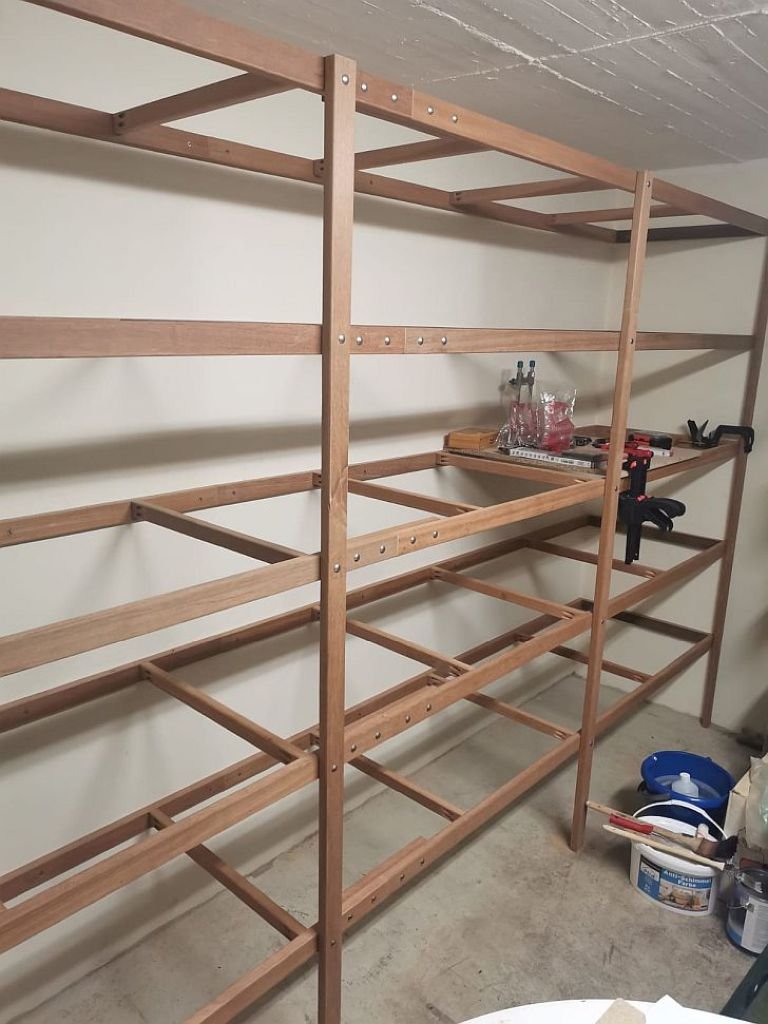

... ich baue mir einen "Genussmittelherstellungsraum" ...
und beginne mit den maßgeschneiderten Regalen ...
Grundkonstrution 6,00 m x 2,10 m x 0,65 m

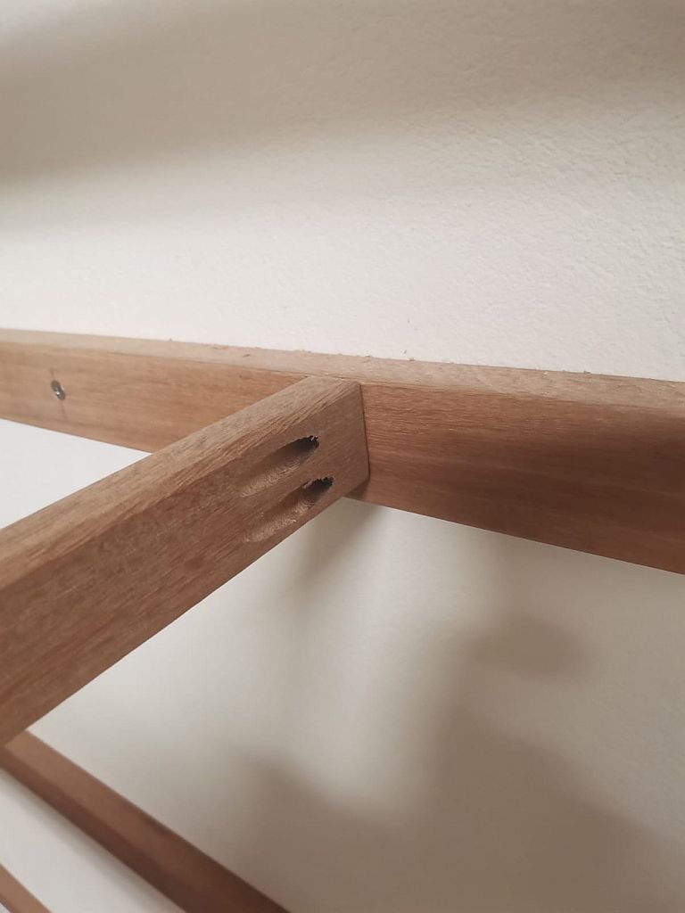

Querstreben 45 x 25 mm mit Taschenlöchern (Pocket Holes)
Verfasst: Do 9. Nov 2023, 05:27
von Wolfgang EG
Sieht doch gut aus, Dein »Nobelregal«! Hat das eine Bewandtnis, dass Du mit dem teuren Bangkirai arbeitest?
Mit den Taschenlöchern arbeite ich schon einige Jahre. Wenn man die kleinen Fallstricke kennt (Verzug beim Verschrauben), dann ist das eine feine Sache.

Wolfgang EG hat geschrieben: Do 9. Nov 2023, 05:27 Sieht doch gut aus, Dein »Nobelregal«! Hat das eine Bewandtnis, dass Du mit dem teuren Bangkirai arbeitest...
Das Bangkirai ist super stabil (bei kleinen Querschnitten) und günstiger als ein Schwerlastregal "von der Stange".
Im Vergleich zu Fichte, Kiefer und Co. aus dem Baumarkt ist es fast kostenneutral.
Ich habe für 1 m Diele (145 mm x 25 mm) knapp 7,- € bezahlt. Daraus habe ich 2 Stützen (50 mm x 25 mm) und 1 Querriegel (38,5 mm x 25 mm) geschnitten.
Eine Latte aus Fichte/Tanne, sägerau (ca. 48 mm x 24 mm) kostet bei uns im Baumarkt ca. 1,80 €/m.
Und mit diesen meist "krummen Hunden" macht das Werkeln keinen Spaß.

Hast Du die Dielen durch die Dickte geschoben? Die haben doch normalerweise eine Riffelung auf einer Seite ...
Ich habe mir solche Regale für die Werkstatt aus KVH Dachlatten 40x60 mm gebaut. Da habe ich für ein Paket mit sechs Stück 4 m lang, also 24 lfdm, im Mai 2023 1,19 Euro brutto/lfdm. bezahlt. Sind verdammt stabil geworden ...

Wolfgang EG hat geschrieben: Do 9. Nov 2023, 13:58 Hast Du die Dielen durch die Dickte geschoben? Die haben doch normalerweise eine Riffelung auf einer Seite ...
Nein, ich kaufe die Dielen grundsätzlich "beidseitig gehobelt".
Schau mal hier rein!
Ich weiß nicht, wer diesen Schwachsinn mit dem Riffeln erfunden hat. Die Dielen werden dadurch anfälliger gegen Verwitterung (Vergrößerung der Angriffsfläche) und sind zudem noch wesentlich rutschiger bei Verwendung im Terrassenbau.
