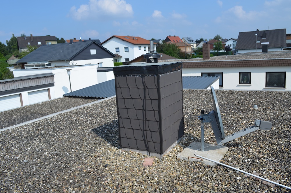

Für die Außenanlage brauchte ich ein neues Kabel mit separater Sicherung. Das habe ich durch die nicht benötigte 2. Kammer im Kamin gezogen. Dann den Kaminkranz neu abgedichtet. Der war nämlich nach dem Einbau der Gasheizung undicht.

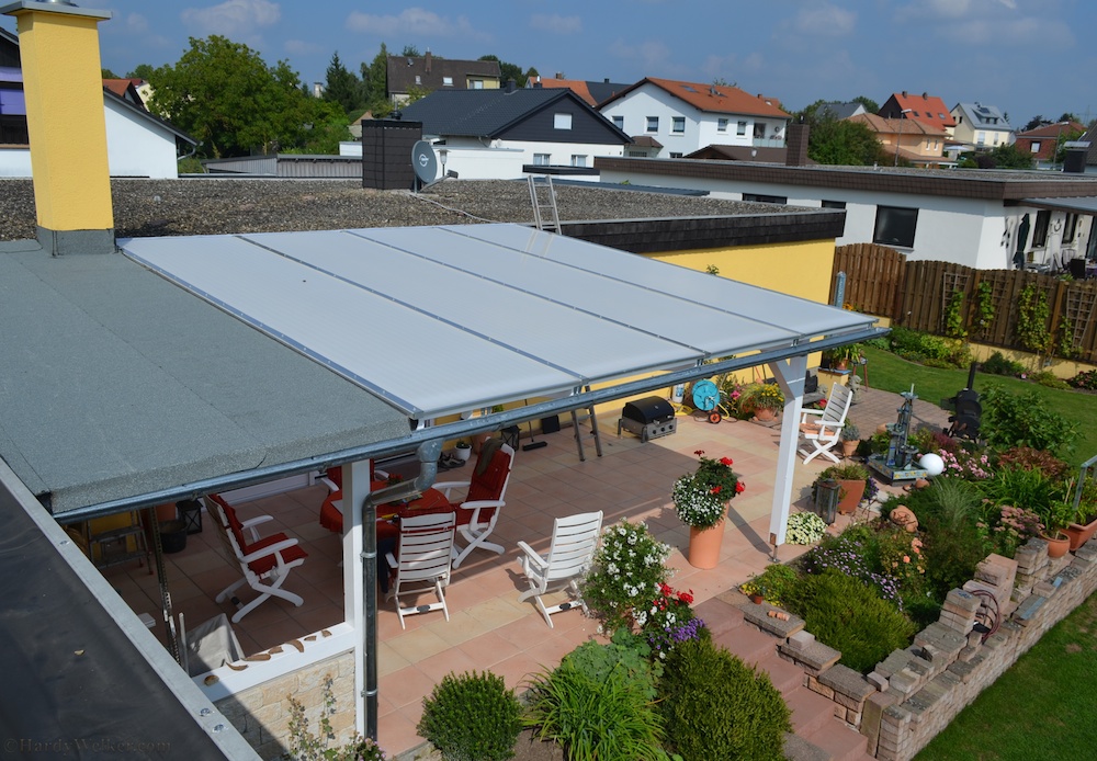

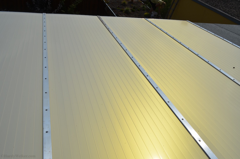

Die Eindeckung des Terassendachs von oben. Links das feste Teil ist mit Mogat Produkten von mir eingedeckt worden. Das wird nie wieder undicht! Rechts die schillernden Sonnenschutz Stegplatten. Eine absolut richtige Entscheidung!

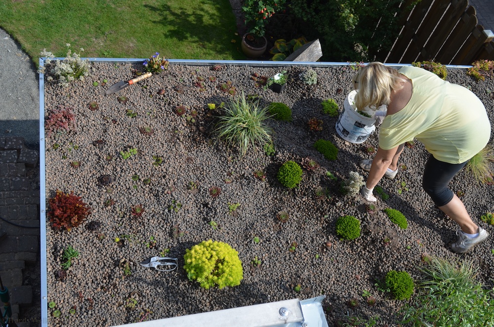

Meine Frau ist zum 1. Mal auf dem "Gründach" um Unkraut zu jäten. Alles ist angegangen und auch die Exoten fühlen sich wohl. (ich meine die Pflanzen)

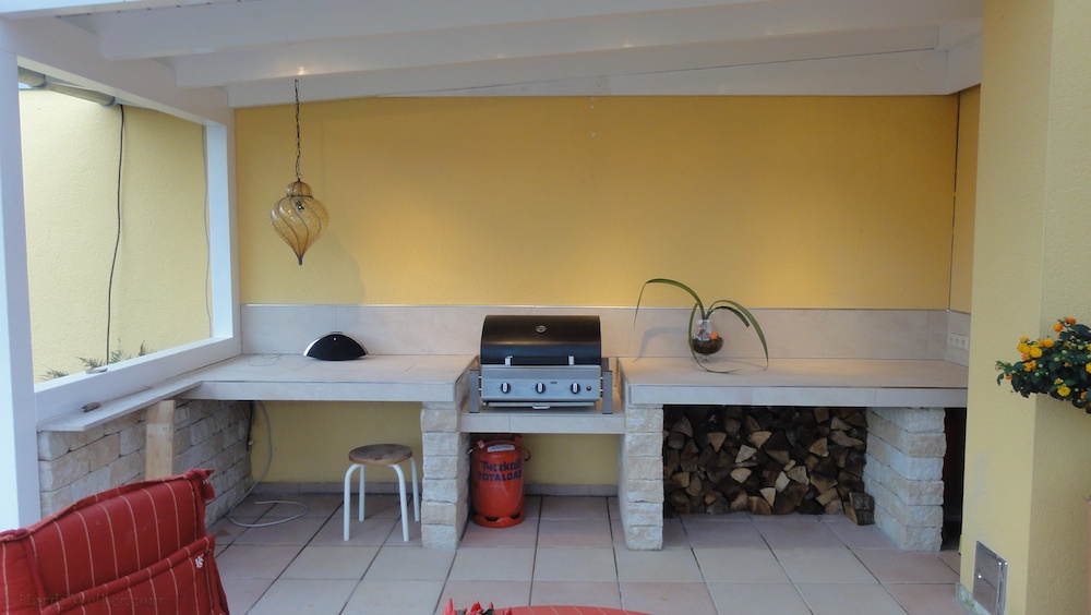

Gestern habe ich verfliest und heute verfugt und den restlichen Strom zu 98% verlegt. Auch das 1. Holz ist schon eingezogen. Da geht ordentlich was rein in die Löcher und das macht mir im Winter dann den Nachschub für den Kachelofen sehr einfach. Bin ich echt froh drüber.

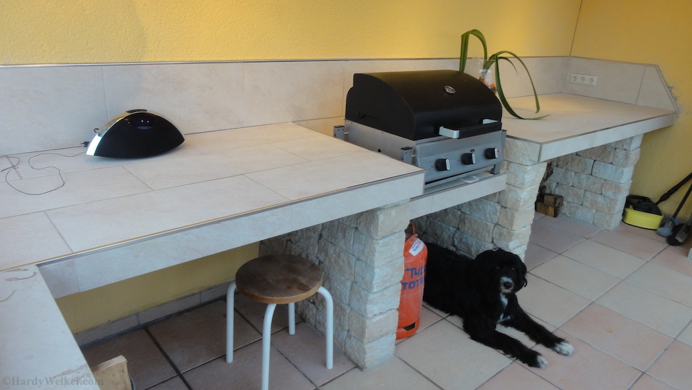

Für die rückwärtigen Fliesenspiegel habe ich mich in dieser Höhe entschieden weil:
1. der Grill auch so hoch ist
2. wenn ich dort etwas zubereite genügend Schutz für die Wand da ist
3. links ins Fenster noch eine Brüstung in dieser Höhe kommt - denn so hoch wird das Dach werden, was dann nächstes Jahr den Holzbackofen abdecken wird (Gründach).

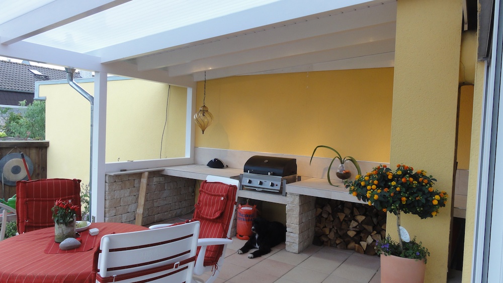

Nun muss ich das Ding nur noch einweihen. Bin echt zufrieden mit der Stell- und Arbeitsfläche. An die linke Seite, neben der Arbeitsfläche, will ich so schnell wie möglich den Querriegel zwischen die beiden Ständer einziehen, von hinten mit Nut-&Feder wie das Dach verschlagen. Weitere Steckdosen und Schalter (für Gartenbeleuchtung) einbauen und ein Fenster einbauen. Dann ist der Part Arbeitsfläche auch wetterfest.
