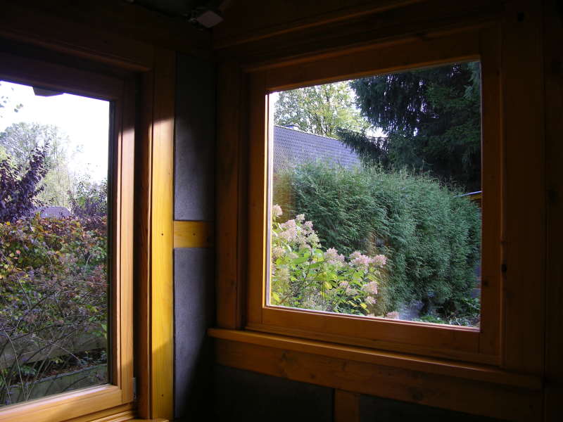

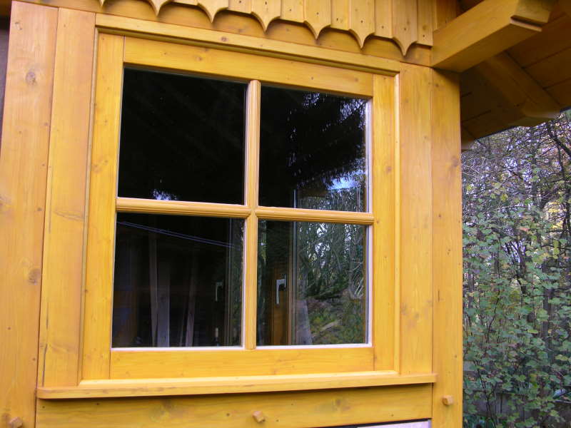

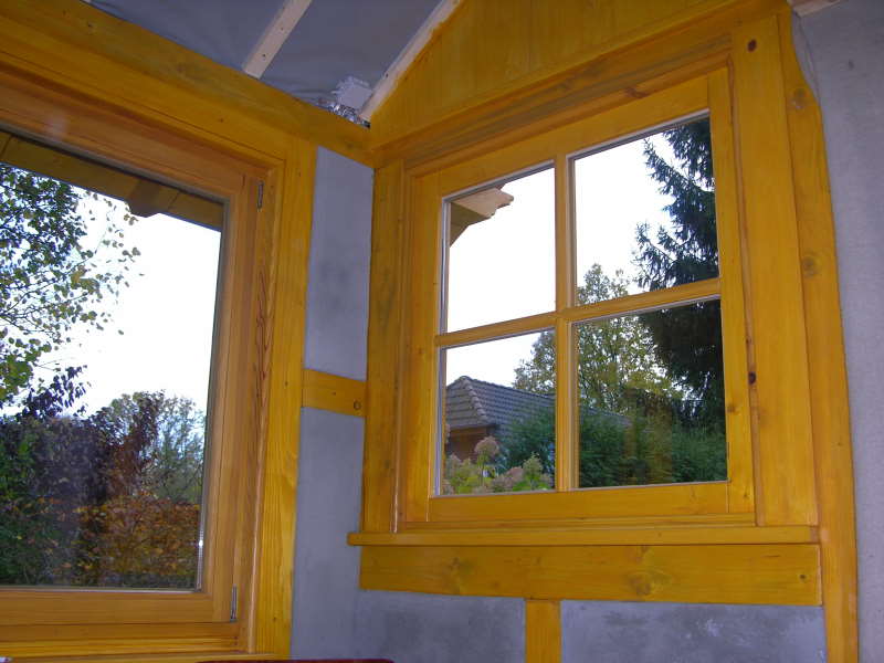

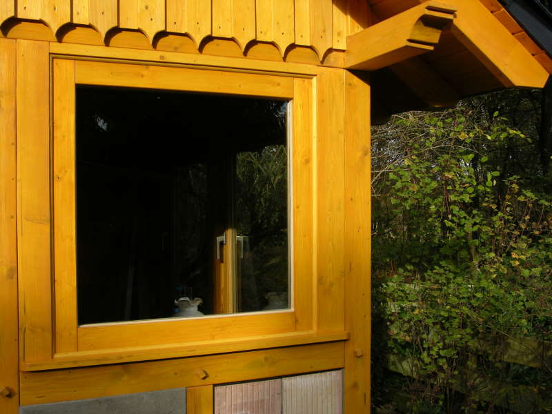

Rechts der Eingangstür klaffte ja noch ein Loch weil uns ein Fenster fehlte. Da der Winter naht, haben wir auf eine günstige Alternative zurückgegriffen.
Bei einem Fensterbauer konnten wir für umme ein paar gebrauchte Holzfenster mit Doppelverglasung bekommen. Diese haben wir zerlegt um an die Scheibe zu gelangen. Aus 8 gehobelten Brettern und 4 Dachlatten haben wir einen neuen, passenden Rahmen hergestellt und die Scheibe mit Silikon wieder eingeklebt.
Das so entstandene Fenster haben wir dann eingesetzt und die Spalten ausgeschäumt.
Es ist so zwar nicht zu öffenen, brauch es aber auch nicht denn die beiden anderen Fenster haben Dreh-Kippfunktion.
In den nächsten Tagen wird es noch mit Sprossen versehen und wieder ist ein Teil fertig! :gut:

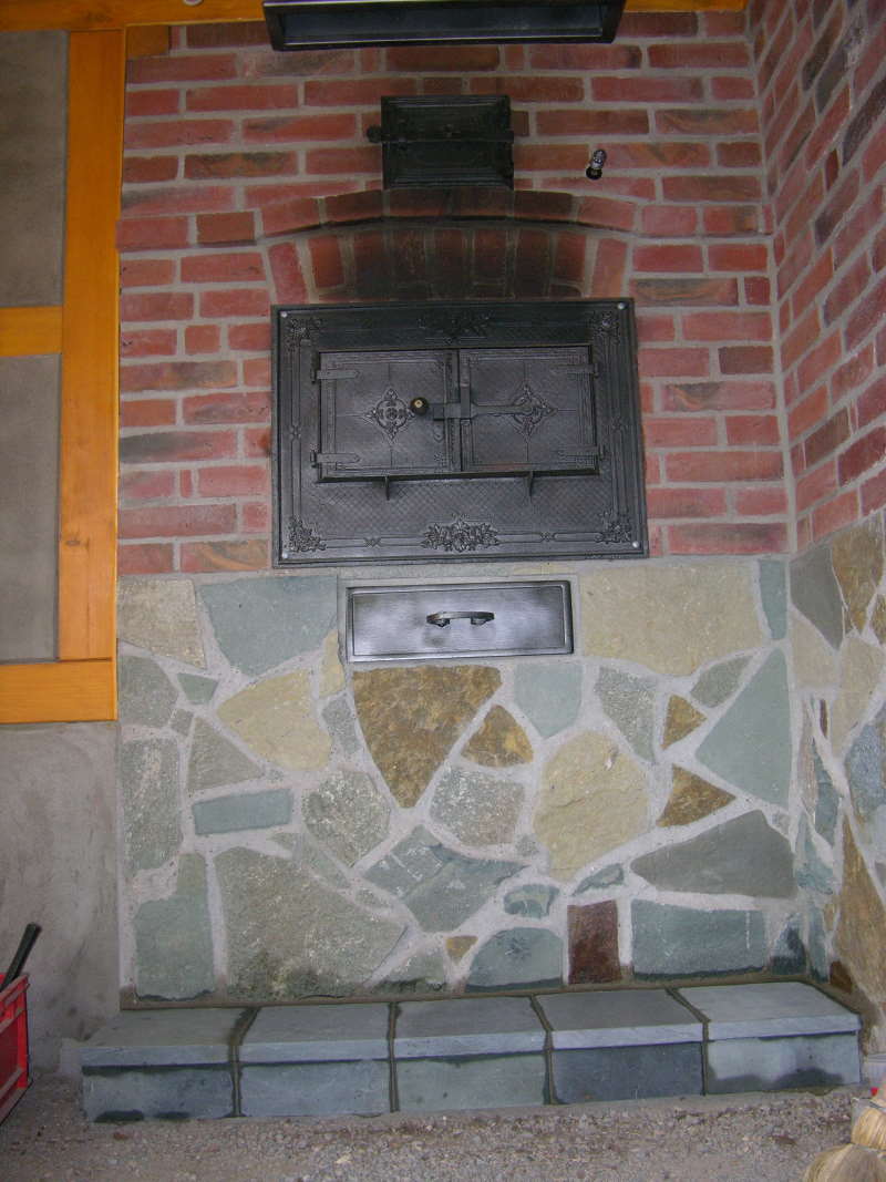

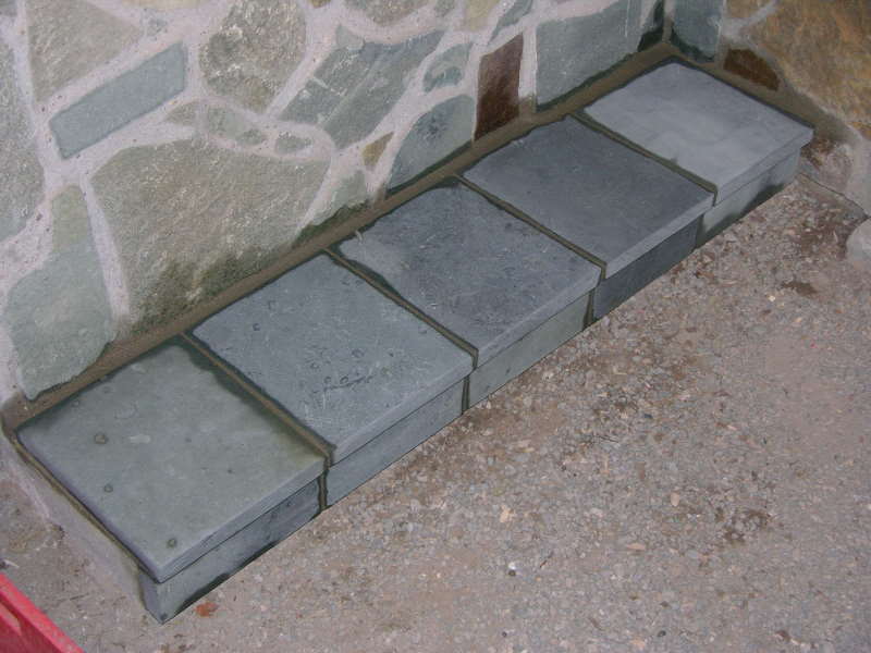

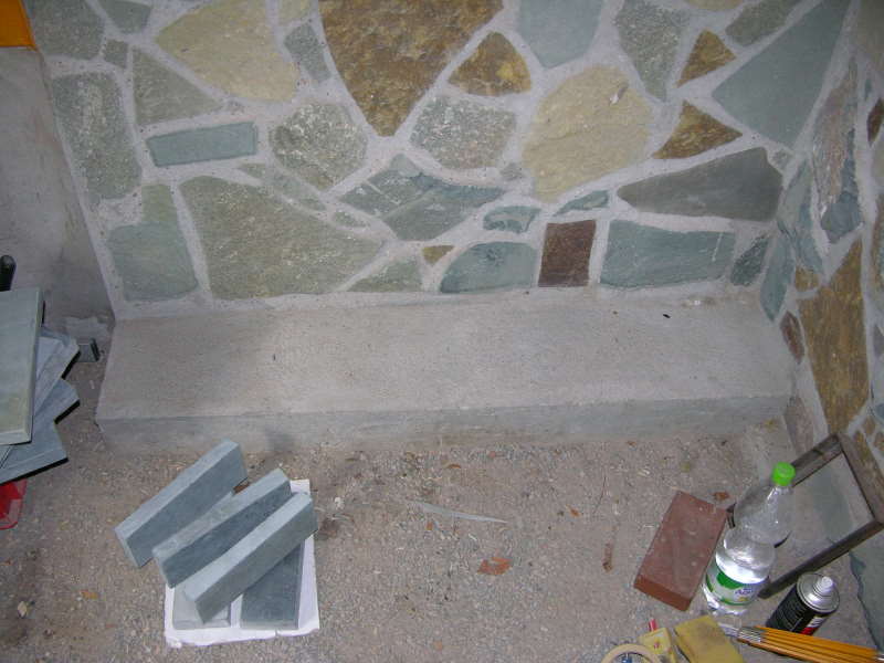

Heute habe ich auch die Stufe vor dem Ofen mit Naturstein verkleidet.
Gestern hatte ich dazu aus Bruchstücken, die ebenfalls für umme aus der Natursteinindustrie kommen, rechteckige Platten zugeschnitten und heute mit Flexkleber verlegt.
So passen sie zum Sockel des Ofens, der Rest des Bodens folgt später.

Bis dahin beschäftige ich mich mit Kleinkram und habe unter Anderem die Sprossen hergestellt und eingesetzt. Als Rohmaterial dienten fertige Leisten aus dem Baumarkt.

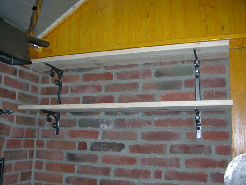

Desweiteren habe ich zwei Wandhalter geschweisst, auf denen lose zwei unbehandelte Bretter liegen. Sie sollen als Bereitschaftsfläche dienen um Backgut zu lagern.

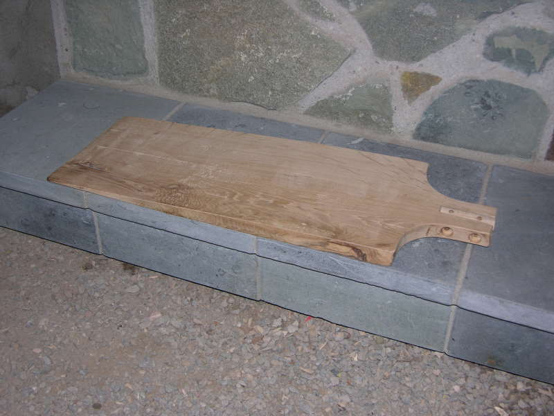

Heute habe ich dann noch einen Brotschiesser aus einer Eichenbohle gebaut. Für Backgut wie Brot usw. ist ein Holzschiesser einfach besser.
Den habe ich grob ausgeschnitten und solange mit dem Elektrohobel bearbeitet bis er seine Form hatte, der Dreieckschleifer tat sein Übriges. Nun noch einen Stiel besorgt und es kann losgehen.
