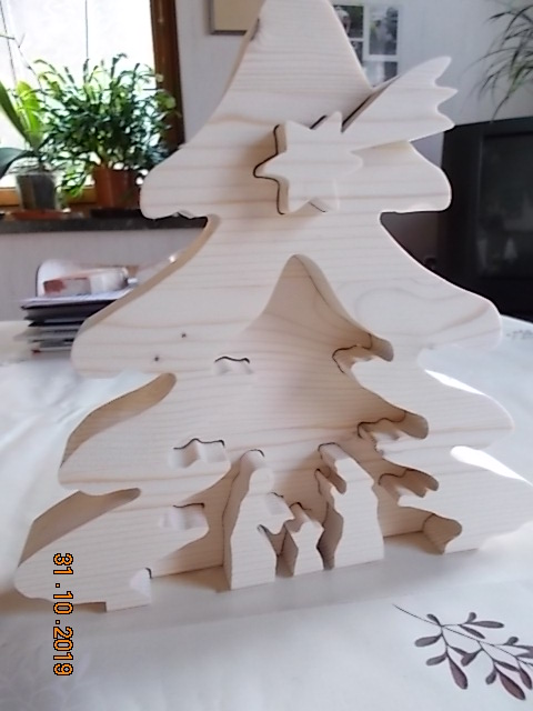

Hallo Martin,
ja so sind die Schwaben, immer Klever.
C__Data_Users_DefApps_AppData_INTERNETEXPLORER_Temp_Saved Images_34a37b5d1b6e382b8088541f95c9c0dd.jpg
C__Data_Users_DefApps_AppData_INTERNETEXPLORER_Temp_Saved Images_34a37b5d1b6e382b8088541f95c9c0dd.jpg (61.17 KiB) 3879 mal betrachtet
Viele Grüße aus Baden Gerd

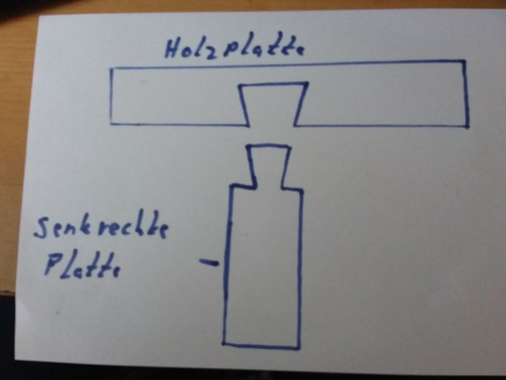

Hallo
Ich brauche mal Eure Hilfe ich habe vor einen Schreibtisch zu bauen und habe diese Art von Verbindung gesehen. Leider hat mein Alzheimer mir den Namen geklaut und ich kann daher nicht den richtigen Fräser bestellen.
Die Nut geht über die ganze Platte damit ich die andere Platte in die Nut ein schieben kann.
Es sieht zwar aus wie ein Schwalbenschwanz aber das ist es nicht.
Gruß Rene
Hallo Rene,
ich kenne das als Gratnut / Gratleiste.

Rene hat geschrieben:Hallo
Gruß Rene
Hallo Rene,
schau mal hier:
https://www.google.com/search?client=fi ... 8VyHI8iNyM:
Viele Grüße aus der Wetterau
Manfred
Hallo Rene,
V-Nutfräser, wenn du aber ein längeres Stück verbinden willst mach die Nut nicht zu eng, sonst bekommst du das ganze nicht zusammen wenn das Holz
Etwas verzogen ist.
War bei einer Wickelkomode bei mir auch so, hab sie fast nicht zuaammen bekommen, musste wieder zerlegen und nachfräsen,
Mach lieber ein Tropfen leim dran oder feuchte das ganze etwas an, dass es nachher aufquillt.
Viele grüße vom Hochrheinbahner Gerd

Danke Euch ganz doll, es War die Gratverbindung / Gratnut.
Ich habe Gestern 2 Stunden gesucht und nicht dieses dumme Wort gefunden.

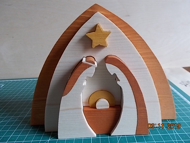

Martin Deine Weihnachtsgeschenke sehen super aus, ich baue zum Glück nur Eins aber das wird recht großknapp 3 Meter lang.
