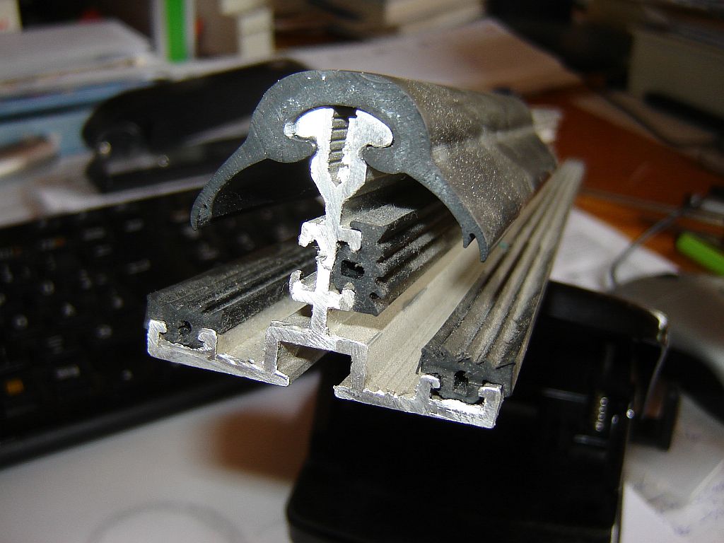

Wenn Würth die Schrauben hat , kann ich sie dir schicken lassen .
Die müssten dann auch besser von der Qualität sein und einen metrischen Kopf haben .
Was die Stegplatten anbelangt sollten diese schon lose in den Profilen liegen .
Sind sie festgeschraubt besteht die Möglichkeit dass sie in geraumer Zeit Risse bekommen , außerdem gibt es Geräusche wenn sie sich ausdehnen .
Zum fixieren der Platten schraube ich unten am Profil ein Aluwinkel auf die Deckleiste , damit die Platte nicht nach unten rutschen kann .

Bei Spenglerschrauben mit dem Dichtungsbelag unter der U-Scheibe reicht es wenn sich das Dichtunsmaterial leicht verformt / herausquillt.

Für Überdachungen mit Glas/SDP verwende ich immer diese Art von Profilen aus dem Bereich "Gewächshausbau".
Die Gläser sind schon mit dem Einbau der oberen Dichtungseinheit auf der Unterkonstruktion fixiert.
Obenauf kommt noch eine Abdeckleiste, die individuell farbig angepasst werden kann.

Mit dem Profil ist es so wie ich mir gedacht habe. Es beklemmt sich selbst. D.h. das Oberprofil stützt sich beim Anschrauben auf das Unterprofil. So wurde es auch von der Firma bestätigt. Der Gummibalg (keine Lippen) wird an der Seite fast völlig breit gedrückt auf die Stegplatte. Was mich verwirrt hatte war jedoch das "Wellental" der Profile. Da wo sie fixiert sind gehen sie eindeutig weiter runter und es entsteht dann immer so ein hoch- und tiefes Ding. Sicherlich gibt es aus diesem Grund noch zusätzlich Abdeckbleche, auf die ich aber verzichte.
Meine Schrauben sind bestellt. Als Entschuldigung sagte man mir, ich hätte blos alle 40-50 cm eine Schraube machen müssen, dann hätten sie gereicht. Die Firma Otto Wolf schreibt es allerdings anders! Und wenn sie wegfliegen sollten.....bin ich auf der sicheren Seite.
