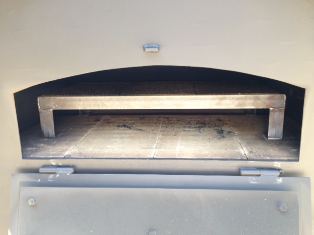

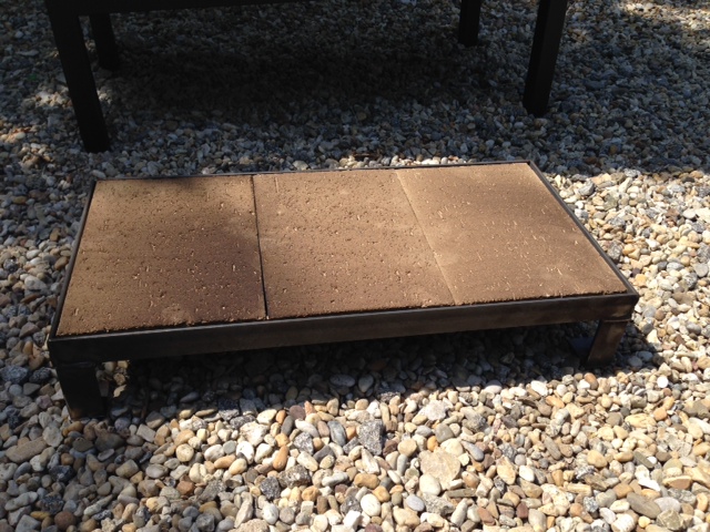

Das Problem der etwas fehlenden Oberhitze bei den ersten Versuchen habe ich mit einem extra Gimmick gelöst :pfeifend:
Ein zusätzlicher Rahmen mit Schamotteplatten der bei Pizzen oder Flammkuchen einfach auf den Backboden gestellt und ganz an die Rückwand geschoben wird. Dadurch muss die Hitze an der Unterseite der Schamotteplatten entlang streichen. Durch die geringe Höhe von 75mm des Rahmens entsteht so eine tolle Oberhitze.

Ahh Chris das denke ich ist eine sehr clevere Idee! Das Gimmik bringt's bestimmt! :zustimm:
Tolle Arbeit und viele gute Ideen! :respekt:

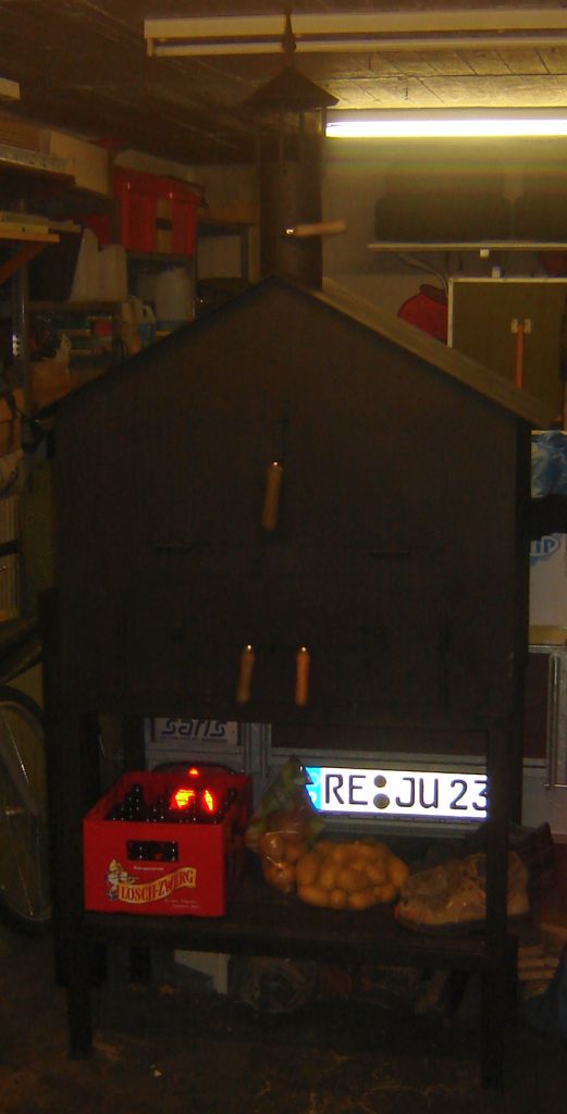

Heute ist der Ofen angeliefert worden - ein ganz exzellentes Teil mit mächtig "Eigengewicht".
200 kg steht auf dem Versandzettel gesschrieben, da braucht es etwas Kraft um ihn auf das Untergestell zu heben.
Wir haben sämtliche lösbaren Teile und die Steine entnommen (bis auf die seitlichen Schamottesteine), damit wir ihn gehoben bekamen.
Ich bin von dem Teil echt begeistert! :heiss: :heiss: :heiss:
Chris, da hast du dir aber mächtig Mühe gegeben um den Ofen transportsicher zu verpacken. :gut: :gut: :gut:
Die Gurte sende ich dir zurück.
:danke: :danke: :danke: :danke: :danke:
Chris, hast Du Ihm noch Deine alten Latschen, einen leeren Kasten Bier und ein paar Kartoffeln mitgeschickt? :rofl: :rofl: :rofl:
Siggi :rofl: :gut:
Chris :gut: :zustimm: :gut: :zustimm:
Steini - Glückwunsch zum neuen mobilen Foren SBO :gut:
Chris :respekt: :gut: :gut: :gut:
Steini Glückwunsch !!!! Dollet Deil....Vill Spass damit...Auf welchen Märkten kann man dich in Zukunft antréffen... :rofl:
