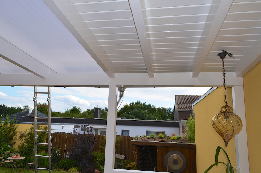

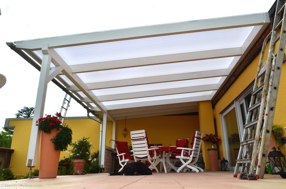

So auch die Lücke ist nun geschlossen und das Dach ist zumindest komplett eingelegt. Auf die ganze Fläche habe ich 2 cm Differenz gehabt, die mußte am Festdach ausgeglichen werden. Hätte ich es noch einmal zu tun, hätte ich alles mit diesen Stegplatten verlegt. Das feste Dach nimmt schon Licht - eigentlich ist es die Wand hinten, die nichts mehr reflektiert. Mal sehen.
Die Stegplatten liegen nun alle lose im Unterprofil. Das Oberprofil habe ich schon vorgebohrt und dieses wird nun noch oben draufgeschraubt. Dann ist es fertig. Das Bitumendach bekommt noch eine Lage Bitumen mit diesen eingeklebten grünen Splitkörnchen. Das mache ich morgen.

Über der Anrichte die feste Holzeindeckung, von Ursula perfekt gestrichen. Sieht richtig gut aus. Wenn da dann noch Licht drin ist, dann ist es perfekt für meinen Zweck. Ich habe mich Gestern noch schnell entschieden diese Lampe in die Ecke zu hängen. Sie gibt ein schönes Licht und gibt dann bei geselligen Abenden die entsprechende Atmosphäre.

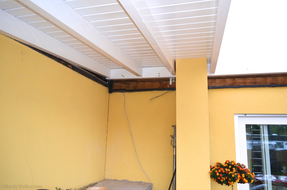

Die andere Seite der Anrichte. Hier werde ich das Kaltdach mit weißen Brettern verkleiden und gleich nach links durchziehen, damit die Schräge dicht ist. Die weiße Farbe ist wirklich sensationell. Allerdings wurde alles grundiert und 3x gestrichen.

Wie ist das mit den Stegplatten und Sonnendurchgang - filtern die merklich was weg, oder fühlt es sich so an, als
ob man trotzdem in der prallen Sonne sitzt?

Zu den Stegplatten.
Es blendet nichts mehr auf der Terrasse. Die Stegplatten machen rein optisch dunkler, weil eben unten kein Sonnenlicht ankommt. Es kommt ein diffuses Hell raus, also ein gestreutes, schattenfreies Licht. Aber sind dennoch so hell, dass man nicht das Gefühl hat es stört. Also aus dem Wohnzimmer rauszuschauen ist nicht schlechter/dunkler als vorher. Dabei halten sie wirklich die Hitze ab!! Und wir brauche keine Schattierung anbringen. Bin zufrieden. Oberfläche ist Nano-Versiegelt und wird mit einem breiten Wasserstrahl aktiviert.
Was definitiv dunkel macht ist die Holzeindeckung, die nun den ganzen Tag Schatten in die Ecke mit der Anrichte bringt. Aber ich will da nicht klagen, das wollte ich ja so haben. Nicht, daß wir da mal ein Buffet angerichtet haben und die Russischen Eier machen sich aus dem Staube.

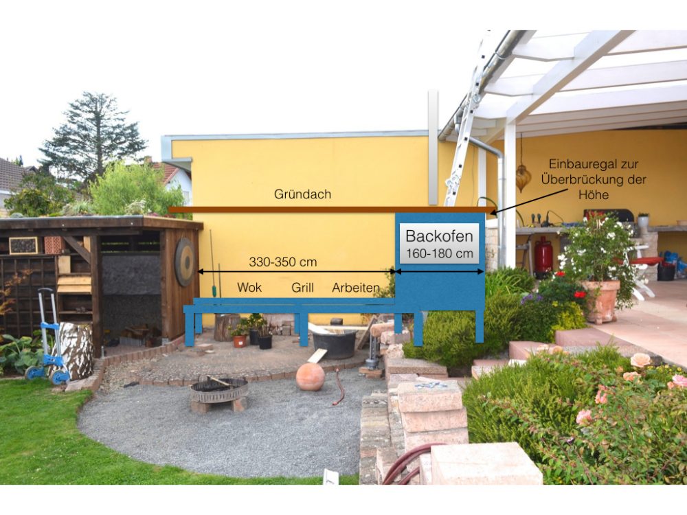

War vorhin nochmals messen.
Mit dem Teufel habe ich kurz skizziert wie ich den Ofen machen will und kam dann endlich auf die Idee wie ich das mit dem Dach löse.
Das Dach wird so breit wie die feste Wand links am Schuppen bzw. die Mauer an der Terrasse.
Der Ofen kommt komplett rechts an die Brüstung der Anrichte und ich habe die volle Breite des Blumenbeetes zur Verfügung. So viel Platz werde ich für den Ofen wohl nicht ganz brauchen. Rücke den Ofen dennoch bis an die Wand der Anrichte und habe dann automatisch ca. 20 bis 30 cm mehr Platz für den Rest.
Ich möchte, daß das Gründach über dem Grillplatz ein wenig über das Dach des Holzschuppens ragt. Grund - Kofpfreiheit - und der Rauch vom Grill sollte mich nicht einnebeln, sonder abziehen. Außerdem macht es die Dachflächenentwässerung einfacher. Das Grilldach läuft auf das Holzschuppendach und dann weg. Für den Qualm vom Grill sehe ich im Dach vielleicht einen Abzug vor.
Dadurch steht das Dach an der Anrichte höher nach oben, als die Anrichte und der Balken dort hoch ist. Das will ich an der Anrichte dann mit einem kleinen Regal schließen, was dort hin kommt. Kann man sich vielleicht so nicht vorstellen - ich habe aber einen Plan wie ich das machen will.
Der Ofen rückt nun komplett in den Hang und von daher habe ich wieder ganze mindestens 350cm für die Kombination aus Grill und vielleicht WOK. Das ist die neue Idee von mir. Ich will mir einen "Manniu" Wokbrenner zulegen. ich denke, wenn das Ding erst mal da ist, dann wird es auch benutzt und ich liebe diesen Chinakram zu essen. Kann ja nicht immer Fleisch sein.

Skizze
