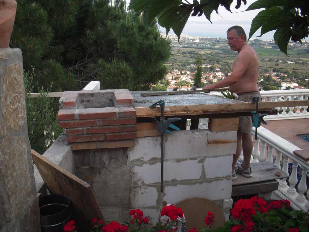

Dein Schornstein sieht doch gut aus mit den breiten Fugen, das hast Du doch gut hinbekommen. Wenn Du einen Flachpinsel und sauberes Wasser beim mauern hast kannst Du auch den evtl.Mörtelrest gleich vom Sichtmauerwerk entfernen, erspart Dir den Zementschleier. Aber den Pinsel nicht so voll Wasser das es läuft und dann mit ruhiger Hand, ein Wisch und es ist weg. Nur ein kleiner Tipp.
Das mit dem Raufang finde ich eine geniale Idee, ich hoffe das es klappt aber warum nicht.
Du gibst aber die letzten Tage mächtig Gas und das bei Eurem schlechten Wetter.
Das mit dem Trennjäger versteh ich jetzt nicht so ganz, bei mir sitzt die Scheibe auf der anderen Seite aber schneidet in gleicher Richtung wie Deine. Ich kenn es vom Steinschneiden anders herum, allerdings mit Wasser, aber wenn Du da verkanntest kommt Dir die Maschine gefährlich nahe. :frage:

Danke für den Tipp mit dem Pinsel. Werde ich ausprobieren!
Meine Scheibe dreht eigentlich so richtig - hatte ich gedacht. Drückt das Werkstück an, schiebt es nach hinten, sich nach vorne und saust nach vorne, wenn ich verkante. Aber ich kann an dem Ding den Griff drehen, ich gucks mir nochmal an und schneide dann zum 1. Mal im Leben andersrum.
Zu meiner Sicherheitsausrüstung hat er dieses Mal garnichts gesagt der Meistä. Dabei habe ich dicke Socken an!

Bei Winkelschleifern bin ich sehr vorsichtig, ohne Schutzbrille und Gehörschutz fasse ich keinen an. Wenn es staubt dann hab ich meist auch noch eine Staubschutzmaske auf. Ja ich weiß, nennt mich ruhig Mädchen. ;) Ich hatte auch noch keinen Winkelschleifer in der Hand, dessen Scheibe zum Körper hin ausgeworfen hat, Du hast da schon eine Hardy-Spezial-Konfiguration am laufen. ;)

hab eben nochmal geguckt aber meine Flex ist genau wie Deine, da hatte ich wohl eine andere in Erinnerung. Geht ja auch gar nicht weil dann schneidet sie ja auch anders herum.
