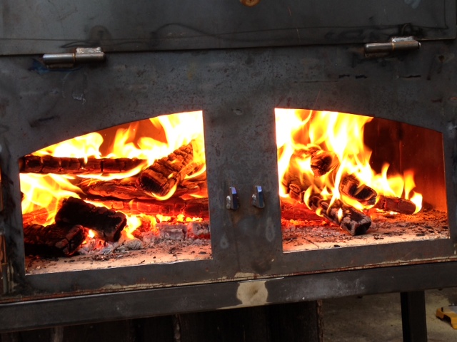

chris hat geschrieben: Was meinst du, bringen Vermiculiteplatten innen am Frontblech was?
Das wäre mir ehrlich gesagt zu aufwändig.
Ich würde es erst einmal mit ein paar Verstärkungen (geheftet) versuchen. :dafuer:
"Knotenbleche" willst du wo einsetzen?
Hast du die vorderen Winkeleisen, auf denen die Schamottesteine aufliegen, an der Vorderfront punktuell angeschweißt?
Evtl. sollten die obersten Steine eine wesentlich höhere Stärke erhalten, damit sie mehr Hitze speichern. Beim "Ramster" hat das Gewölbe eine Stärke von 70 mm.

Ich hab heut Nachmittag ein paar Winkel zurecht geschnitten und sie innen ans Frontblech geschweißt. Ich hab ein paar Fotos gemacht...aber schwarzer Winkel auf schwarzem Grund kommt irgendwie nicht so gut... :hihi:
Egal, ich werd die Positionen der Winkel in Steini`s Zeichnungen festhalten.
Wenn man nicht gerade Durin`s Sohn, und damit König der Zwerge ist, macht das Schweißen im eigentlich fertigen Ofen nicht mehr wirklich Spaß, aber Gott sei Dank hab ich das Dach schraubbar gemacht.
Dann war wieder Anheizen angesagt, und diesmal mit Höllenfeuer...... :pfeifend:
Das Ergebnis war um Welten besser als gestern.
Die Backofentür ließ sich genau wie im kalten Zustand schön schließen und öffnen.
Das Blech an den unteren beiden Türen hat sich noch minimal verzogen. Die Türen selbst haben sich ebenfalls minimal nach außen gewölbt. Hier werde ich, wenn das Ding wieder kalt ist, die Schlitze für die Verriegelung etwas vergrößern um mehr Spielraum zu bekommen, und die Aufdoppelungsbleche nur noch lose mit den Türen verbinden, damit sich die Spannung der inneren Bleche nicht auf die äußeren übertragt.
Dann sollte das gut sein.
Die Temperatur im Backraum war heute, nach ca 1,5 Stunden heizen wesentlich höher als gestern. Ich denke das es jetzt mit der Oberhitze auch besser klappt, leider hatte ich keinen Teig vorbereitet... :regen: :pfeifend:
....das werd ich aber am WE nachholen. Ich denke das das Ergebnis diesmal noch besser ausfällt :applaus: :drink1: :koch: :freunde:
Fazit-> Die Front aus 4mm bzw sogar 5mm Blech könnte nicht schaden. Sind pro m² 8kg bzw 16 kg mehr, macht das Kraut auch nicht mehr fett. Das dumme ist nur, dass man dann nicht mehr das gesamte Blech für den Ofen aus einer Großformattafel schneiden kann.
Um die Stärke der oberen Schamottplatten zu erhöhen, wie Steini meinte, könnte man den Rahmen ändern, so dass "normale" Schamottsteine 250 x 125 x 64mm reinpassen.

Chris, heiz doch den Ofen mal auf der oberen Ebene an, lass die Flammen dort etwa 1 Stunde den Backraum aufheizen und verfrachte danach das Feuer auf die untere Ebene und schüre dort weiter.
Das sollte für eine wesentlich höhere Oberhitze sorgen. :frage:
Nicht dass hier jemand denkt ich hätte aufgegeben :hihi:
Die Versuche mit verschiedenen Heizmethoden, Feuer oben und unten und einem zusätzlichen Gimmick für mehr Oberhitze laufen.... Bericht folgt in Kürze
Das Problem mit dem "Verzug" des Frontblechs und der Türen ist auf jeden Fall schon mal gelöst :applaus:
