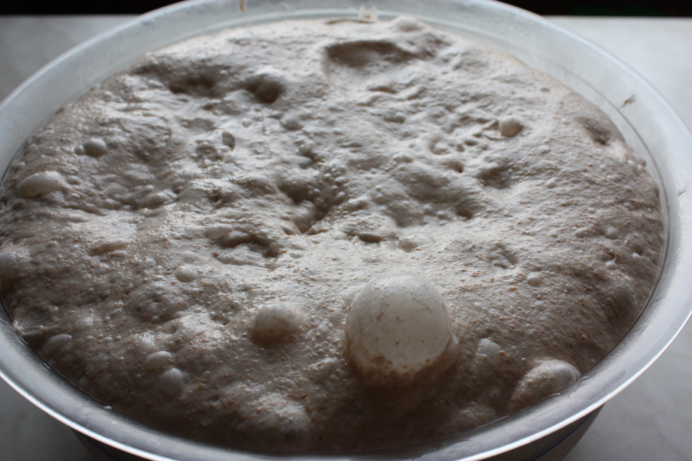

Die Blasen waren sehr aktiv und ich bin gespannt. Der Teig hatte beim S&F einen sehr guten Eindruck gemacht. Ein Brot blieb am schlecht eingemehlten Rand (Holzschliff) hängen und es gab beim Ablösen eine Falte, die hat er behalten.

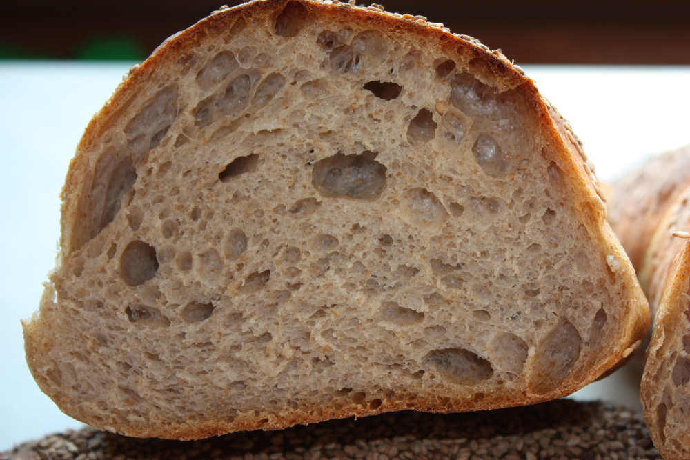

Und nun wird auch noch das Anschnittbild vom letzten verbliebenen Brot nachgereicht. Geschmacklich - "teuflisch gut"

Hardy hat geschrieben: Und nun wird auch noch das Anschnittbild vom letzten verbliebenen Brot nachgereicht. Geschmacklich - "teuflisch gut"
:dafuer:
Hardy, reife Leistung - Pane Maggiore in Serienfertigung!
:respekt:
:sabbern:

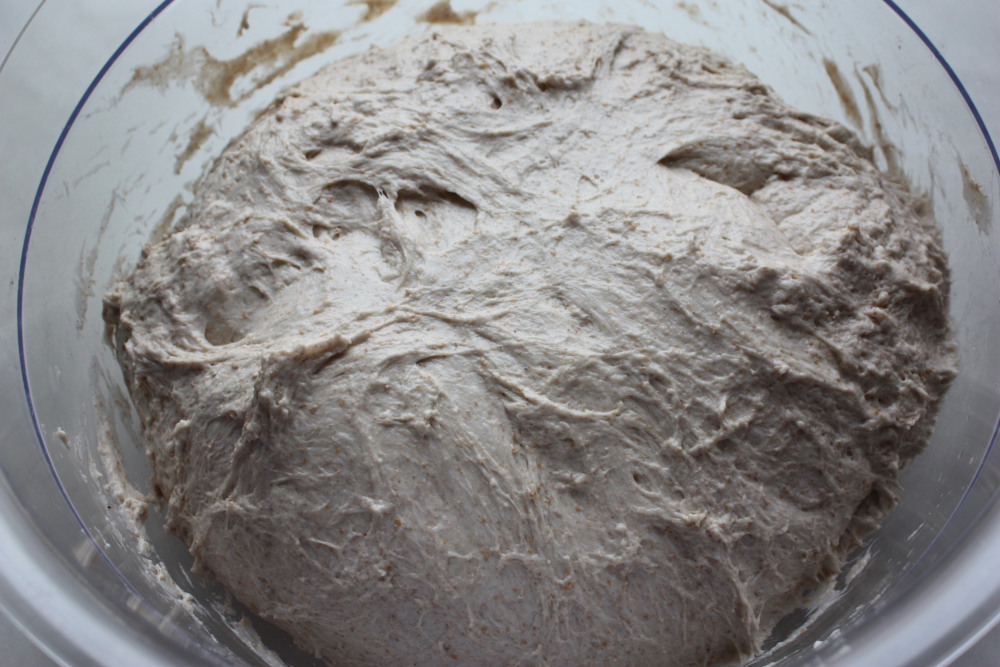

nach dem 4. oder 5. falten

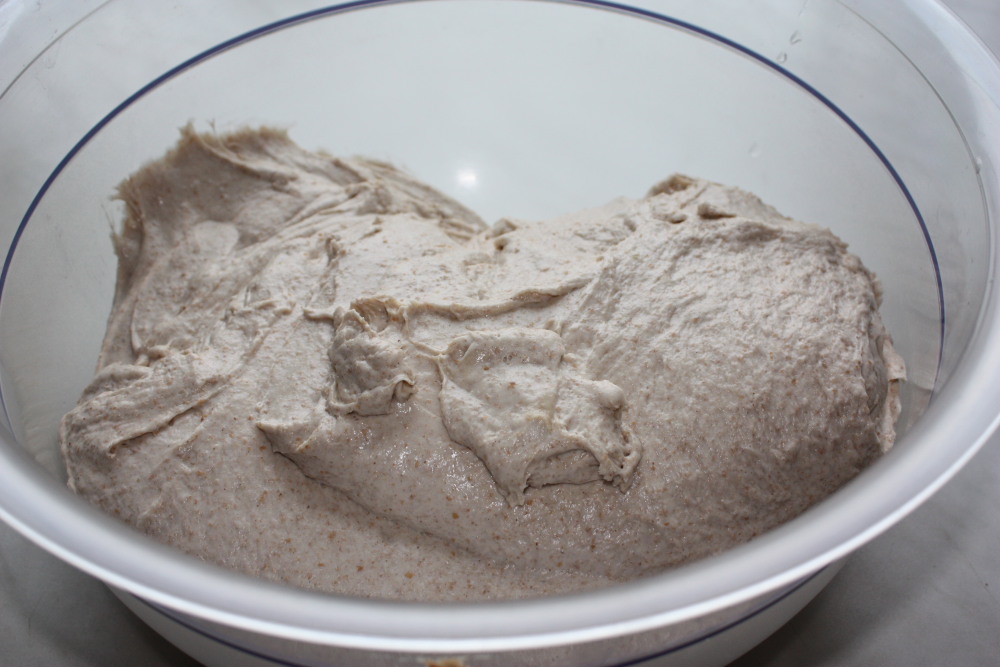

Und jetzt meine Abweichung (habe ja so die eine oder andere Erfahrungen mit flüssigen, klebrigen Teigen und habe mich nicht an die Körbchen getraut):
ich habe die Schüssel komplett in den Kühli gepackt bei 5° und nach 7 Stunden et voilà:
(eine Stunde habe ich zum Formen und Hände schrubben geplant)

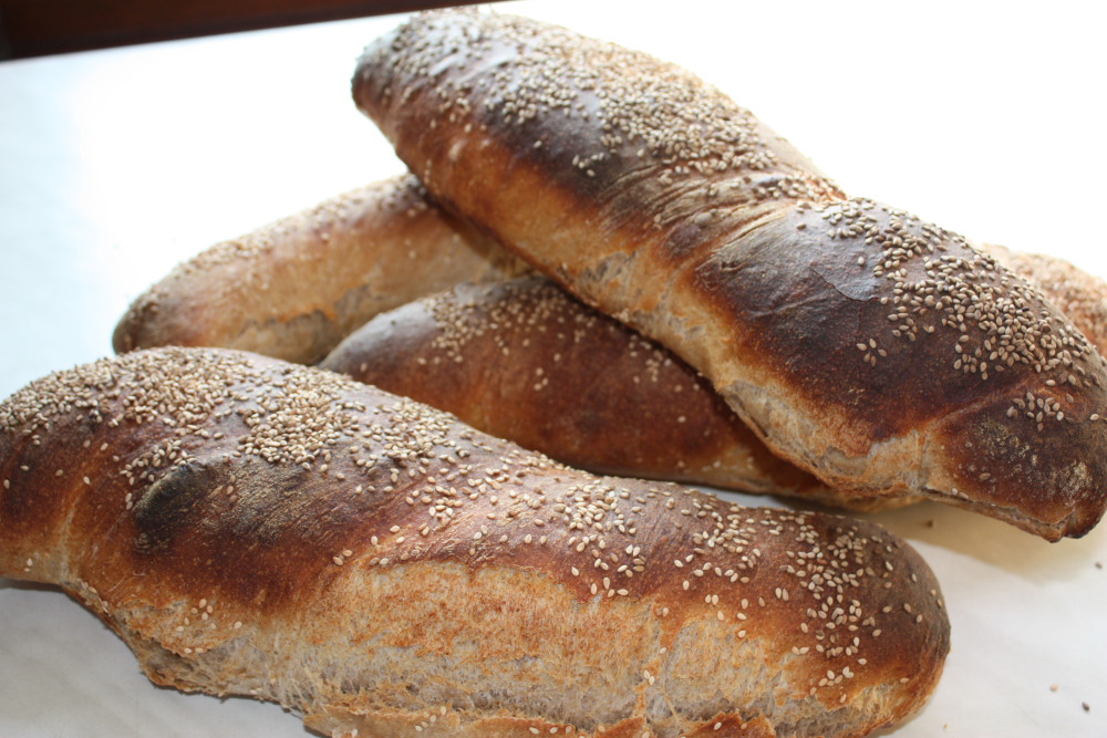

Geformt habe ich dann 4 Teiglinge wie bei der Pain Paillasse. Je 2 auf ein Backblech mit Backpapier mit Backpapier-Zwischenlagen, mit Sesam bestreut und eine Stunde ruhen lassen.
Ich könnte mir selbst in die Wade beißen weil ich kein Bild gemacht habe.
Hatte parallel noch 6 Salzkuchen in der Mache und die Schwiegermama im Rücken, die mir unbedingt helfen wollte :pfeifend:
Aber das Ergebnis kann sich sehen lassen, auch wenn es nicht wie Pane Maggiore aussieht
Gebacken wurde in meiner langen Brotback-Neffi, die ich auf 300° vorgeheizt habe.
Backzeit 35 min.; der Boden wurde trotz Backblech auf dem Schamott schön braun.

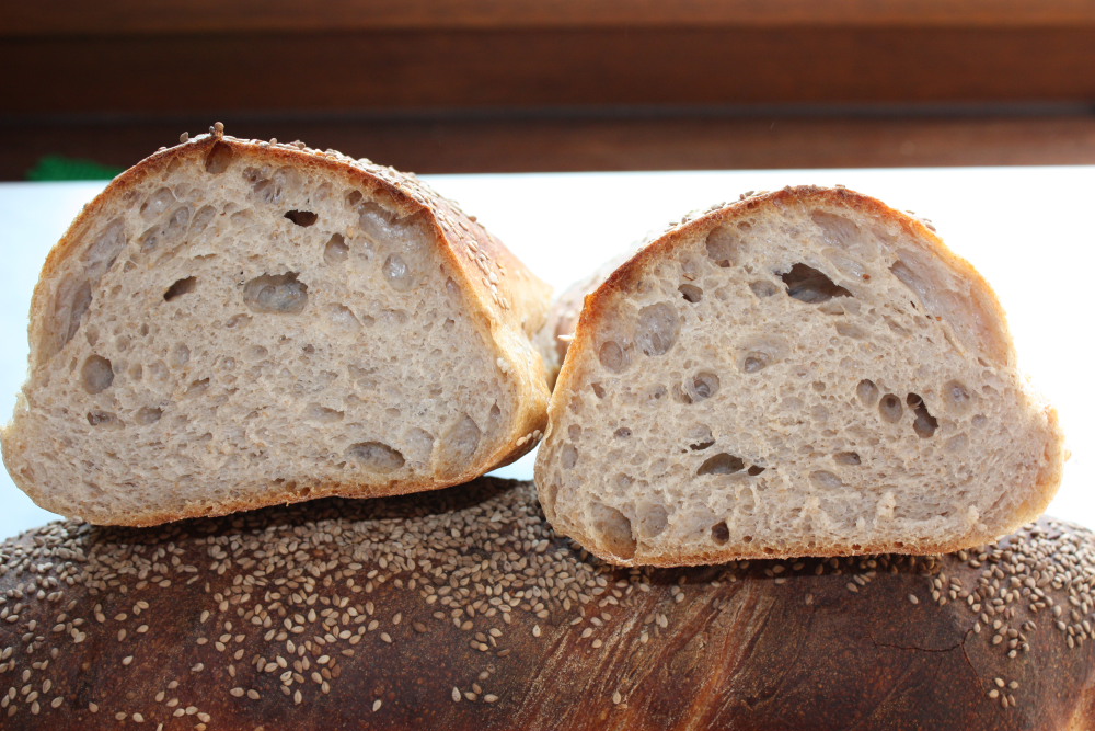

Noch leicht warm angeschnitten und verköstigt. Ich muss sagen:
Es schmeckt wirklich suuuuuuuuper lecker!
Werde ich bestimmt wieder backen. :gut:

WOW !!!
Mäxle, das ist wieder mal eine Spitzenleistung! :respekt:
:applaus: :applaus: :applaus:
Ich hätte nicht gedacht, dass sich das Zeug noch halbwegs in längliche Form bringen lässt - Hut ab dafür!
:gut:

Also lang ziehen war kein Problem aber trotz einer mächtigen Portion Mehl auf der Arbeitsfläche, hätte ich die Pan(n)e schier nicht mehr abbekommen.
