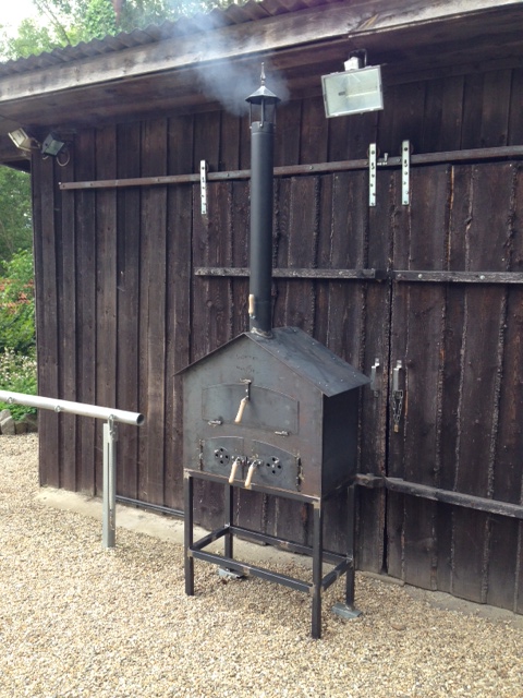

Hab grad angeheizt.....ganz vorsichtig natürlich,....wegen der Austrocknung der Schweißnähte.... :muah:
Nach 10 Minuten haben die Schamotteplatten der Backfläche an der Oberseite schon 120 Grad.
Im Backraum so gut wie keine Rauchentwicklung, nur wenn man die Backofentür öffnet staut sich kurz der Rauch.
Das 3er Stahlblech knistert und knarzt ein wenig beim Ausdehnen :hihi:
Fortsetzung folgt....
Ach ja,....wer war noch gleich wieder dieser "Ramster", oder wie der heißt...... :muah: :muah: :muah:

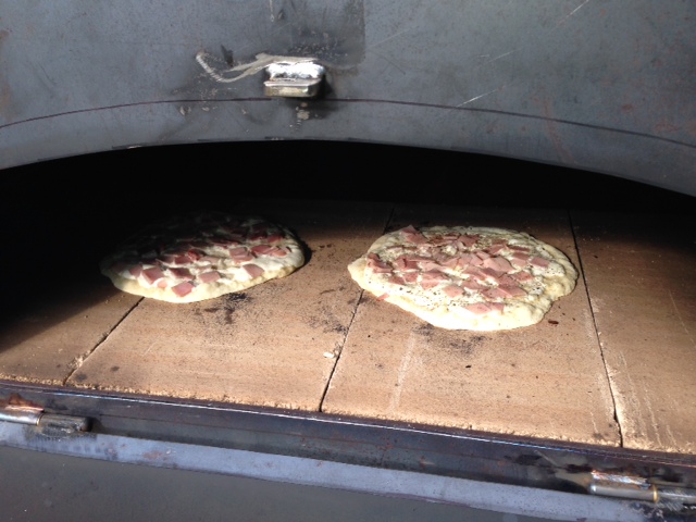

1. Laut Beschluß der Regierung von Niederbayern gab`s keine Pizza, sondern Flammkuchen. Original Zitat aus dem Regierungsbeschluß: "Boah, ned scho wieder Pizza" :hihi: ...aber das nur nebenbei.
2. Nach nur 40 Minuten Aufheizen, mit etwa einem halben Eimer kleiner Holzscheite hatte die Backfläche ca 400° !!
3. Das 1. Ergebnis war Unterseits, wie aus dem SBO gewohnt, knusprig, kross und schön braun. Beim Belag fehlte es leider an Oberhitze. Die Drosselklappe war komplett geöffnet. Beim 2. Durchgang hab ich die Drosselklappe geschlossen und etwa 20 min gewartet. Das Ergebnis war etwas besser, aber immer noch nicht zufriedenstellend.
Ich vermute die Aufheizphase war zu kurz, dadurch konnten die oberen Schamotteplatten noch nicht genug Hitze speichern. Fazit-> beim nächsten Versuch längere Anheizphase.
4. Bei der Aufheizphase entstehen im Ofen sehr unterschiedliche Wärmebereiche. Da die Vorderfront des Ofens nur aus dem 3mm Blech besteht, ohne Schamotte oder Aufdopplung, verzieht sie sich dermaßen dass die Türen nicht mehr verriegelt werden können. Sobald sich die Hitze im Ofen einigermaßen gleichmäßig verteilt hat egalisiert sich das Ganze wieder. Fazit-> ich werde durch Einschweißen einiger Versteifungswinkel versuchen das Ganze in den Griff zu kriegen. (Oder Vermiculiteplatten einsetzen ?? :frage: )
5. Das aufgeschweißte Kaminrohr mit der Drosselklappe ist 25cm lang. Das aufgesteckte Zusatzrohr nochmal 100cm. Das reicht vollkommen um einen sauberen "Zug" zu bekommen. Der Backraum bleibt quasi rauchfrei.
