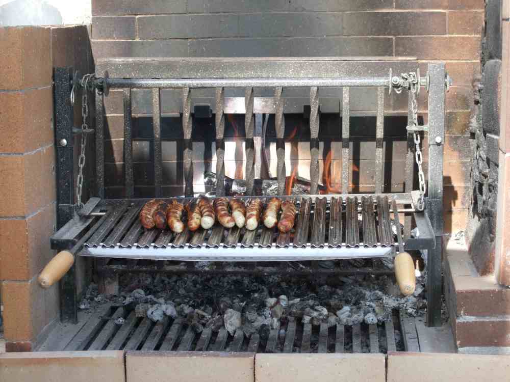

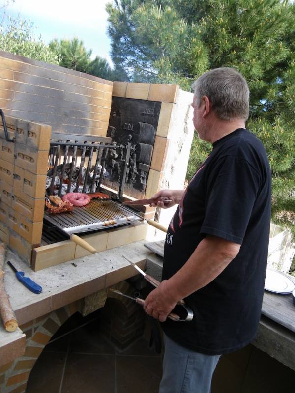

Das 1. richtige Grillen
Es ist einfach ein neues Instrument und auf neuen Instrumenten muß man spielen lernen. Das Grillergebnis war gut. Es lässt sich noch steigern, denn man muß die Hitze, die sich bei dieser Art zu grillen entwickelt erst einmal verstehen.
Die Höhenverstellung habe ich nur benutzt um ganz wenig Glut unter das Fleisch zu ziehen. Sonst wäre das Fleisch hinten schwarz gewesen und in der Mitte hell.
Die Saftrillen des Grillgitters (das Foto ist vom Start) sind optimal und am Schluß war alles Fett abgelaufen in die Auffangrinne. Diese war zum Bersten voll.
Der Holzbedarf liegt in etwa beim Smoker. Aber, ich glaube wenn das Dach drauf ist, dann braucht man noch weniger. So habe ich sozusagen 2 Spaziergänge, wovon ich immer Holz mitbringe, vergrillt.
Die Rauchentwicklung heute war nicht störend. Wenn der Kamin erst einmal dran ist, dann wird es wohl noch sicherer in jeder Beziehung.
Soviel zu den guten Punkten. Nun zu den restlichen Feststellungen.
Die Strahlungshitze ist unglaublich. Ich denke ich muß die Flammen kleiner halten, damit sich nur unten beim Grillgut Glut entwickelt und nicht über die ganze Wand. Das braucht man eigentlich nur bei einem Spieß (ob quer oder hoch). Also zur Zeit ist viel kalter Gerstensaft gefragt für den "Bediener".

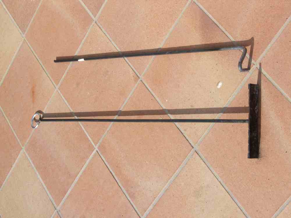

Das Werkzeug was ich mir zusammengeschweißt habe ist eindeutig zu kurz. Da müssen noch einmal 50 cm dran. Außerdem muß ich mir noch einen langen Schürhaken machen und einen Schlenkerhaken, damit das Handling mit Holz und Grillgut besser vonstatten geht. Das werde ich trotz Pause wohl noch in Angriff nehmen.
Aber ich muß sagen es hat sich viel entspannter gegrillt als im Smoket und mit etwas Übung sind die Ergebnisse für die Produkte die ich zubereite sicherlich besser als aus der alten Lokomotive.
Zusammen mit den Gästen und einem von Wolle gesponserten Primitivo di Manduria 2006 war es ein gelungener Abend.

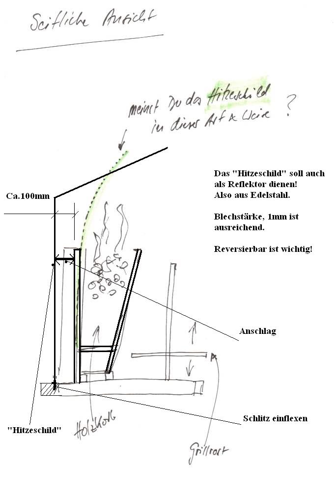

Hallo Hardy!
Was ich so auf dem Foto
Dein senkrechter "Feuerkorb" ist eigentlich nur etwas für "Spießgrillen".
Dazu brauchst du auch noch ein "Hitzeschild" (Blech) hinter dem Korb mit einem
nach vorn gehendem, ansteigendem "Dach".
Deine gemauerte Wand wird es dir danken.
Weniger Holz benötigst du dann auch.
Da du ja "Flachgrillen" betrieben hast, ist es auch sinnvoller, die "Glut/Hitze" unter das Grillgut zu bekommen.
Über deine Höhenverstellung kannst du das ganze ja sehr gut "Steuern/Regeln".
Steini,
kannst Du mir mal eine seitliche Ansicht von dem Skizzieren wie Du das meinst. Es muß auch nicht mit CAD sein. Einfach mit Bleistift.
Aus welchem Material sollte ich das dann machen 2-3 mm Stahlblech? Alles andere glüht ja auch durch und wird wellig.
Ich muß da nun unbedingt mal einen Rollbraten dranbasteln, das wird bestimmt genial.

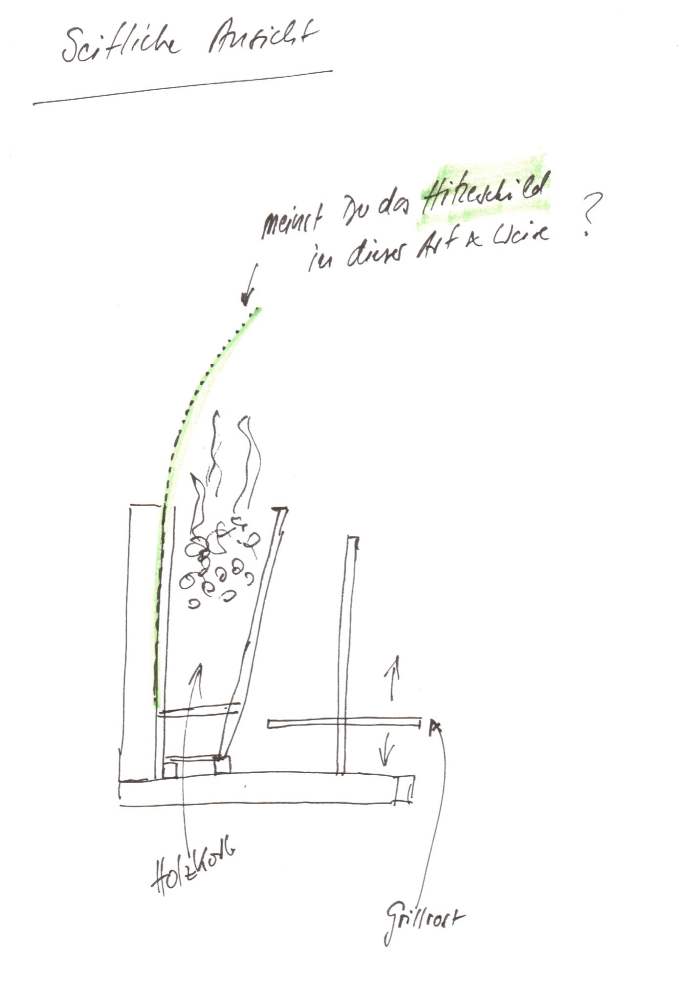

Hardy hat geschrieben:Steini,
was soll ich skizzieren?
Mit dem Bau habe ich mich an folgende Idee gehalten. Nur zusätzlich die Höhenverstellung
Du sprichst von eine Hitzeschild, mit einem nach vorne gehenden, ansteigenden Dach
Ist es das was Du mir vorschlägst?
Über meine Gesamtkonstruktion kommt noch ein Dach. Das mache ich entweder in Stahlblech. An der Stelle, wo die Flammen hochschlagen mit doppelter Lage und Luft dazwischen (wie bei Deiner Tür) oder ich mauere das sogar in Schamottesteinen konventionell. Also in einem liegenden Halbbogen zum Kamin hin ansteigend und dort die Kaminöffnung hin.
Das mit meinen 2 Röhren in der linken Wand klappt. Es kommt prima heiße Luft an. Wenn ich da nun eine Türe davor mache und oben eine Öffnung, sollte ein Sog eintstehen, der die heiße Luft links durchzieht. Vielleicht kann man da sogar heißräuchern drin.

Hallo Hardy!
Der Hobbywurster hat deine Skizze ein wenig abgeändert.

2. Neues Werkzeug brauche ich.
Einen Schieber, der auch zwischen die Stäbe passt (habe ich mal eben schnell zusammengeschnitten und geschweißt. Er geht und von daher wird er nun noch beigeschliffen.
Einen Schlenkerhooke für die Fleischstücke. Die Grillkohle von heute habe ich gleich als "Schmiedefeuer" benutzt. Heißgemacht war das Eisen sehr einfach zu biegen. Nun muß ich nur noch den Haken anschleifen. Vielleicht ist das Material was zu dick, kann sein, daß ich es aus dünnerem Material mache. 3. Der Feuerkorb wird geändert

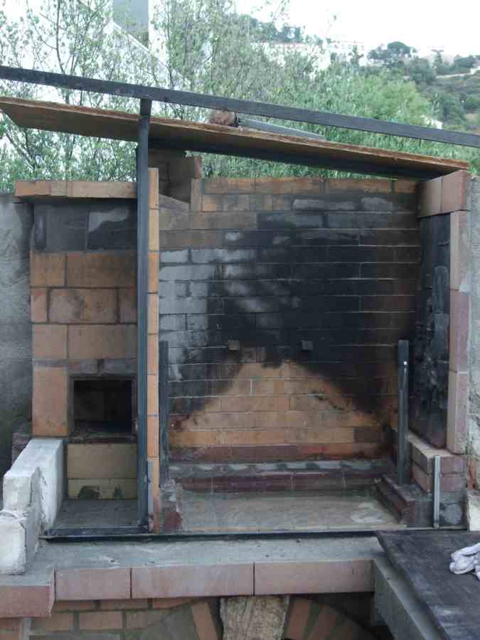

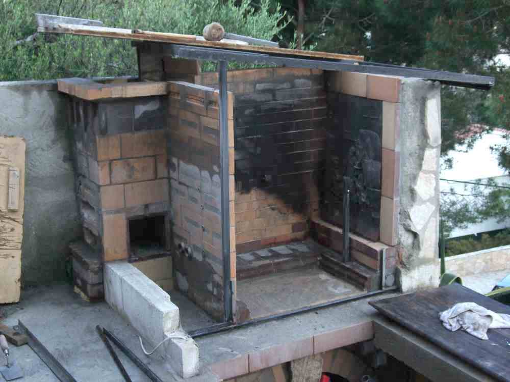

Nachdem mich Steini Gestern bis nach Herten gehört habt, fragt Ihr Euch sicher was ich gemacht habe.
Ich bin dabei hochzumauern und ziehe gleichzeitig den Kamin mit hoch. Morgen kommt das Dach drauf, zumindest zeitweise.
