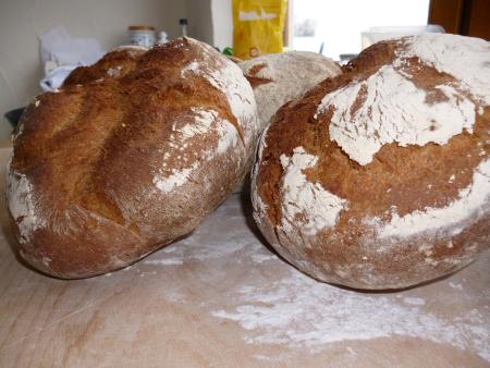

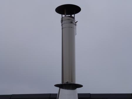

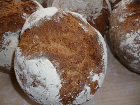

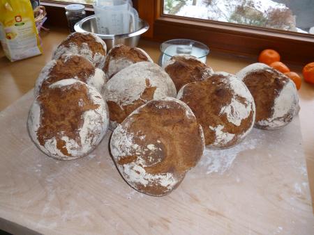

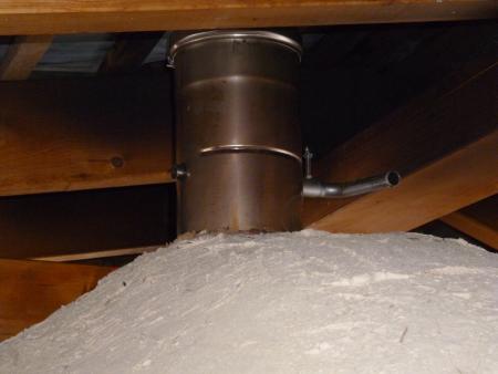

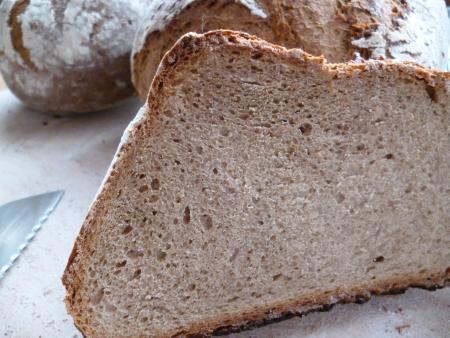

hier die Bilder vom Schornstein und den Broten die ich für gut
befunden habe. Innen waren bisher alle Brote gut nur außen
war mir zu wenig Kruste, das ist bei diesen sehr viel besser
geworden.
Hier der Schieber den ich mit dem Aschekratzer betätigen kann.
Hier der Schornstein von außen.
Schornstein außen.jpg (37.28 KiB) 5995 mal betrachtet
Das Brot:
Brot 1.jpg (59.75 KiB) 5995 mal betrachtet
Brot 2.jpg (60.94 KiB) 5995 mal betrachtet
Brot 3.jpg (63.11 KiB) 5995 mal betrachtet
Brot Anschnitt.jpg (64.6 KiB) 5995 mal betrachtet

Schöööönes Brot!
Ich denke das kommt mit der Zeit. Am Anfang war ich auch immer mit dem Computer beim Brot backen. Nun hat sich mein altes Hirn das Wesentliche gemerkt und ich mache viel mit Gefühl.

Hallo Otti,
jetzt hast du es raus. Super! :gut: :gut: :gut:
Die Brote sehen spitzenmäßig aus, sowohl die Porung als auch die Krustenbildung. :gut: :gut: :gut:

Hallo Otti,
sehr schöne Brote hast :lupe: du da gemacht , eins schöner wie das :lupe: andere , man braucht einfach ein wenig Zeit bis man alles drauf hat , auch der Anschnitt :gut: sieht sauber aus , wie Cheffe Steini schon :zustimm: bestätigt hat, das bestätigt mir immer wieder , dass ich auch dranbleiben muss und mich auch wieder mehr :( anstrengen werde, aber zuerst ist für diese Woche mal Schnee und Frost angesagt, mal sehen.
