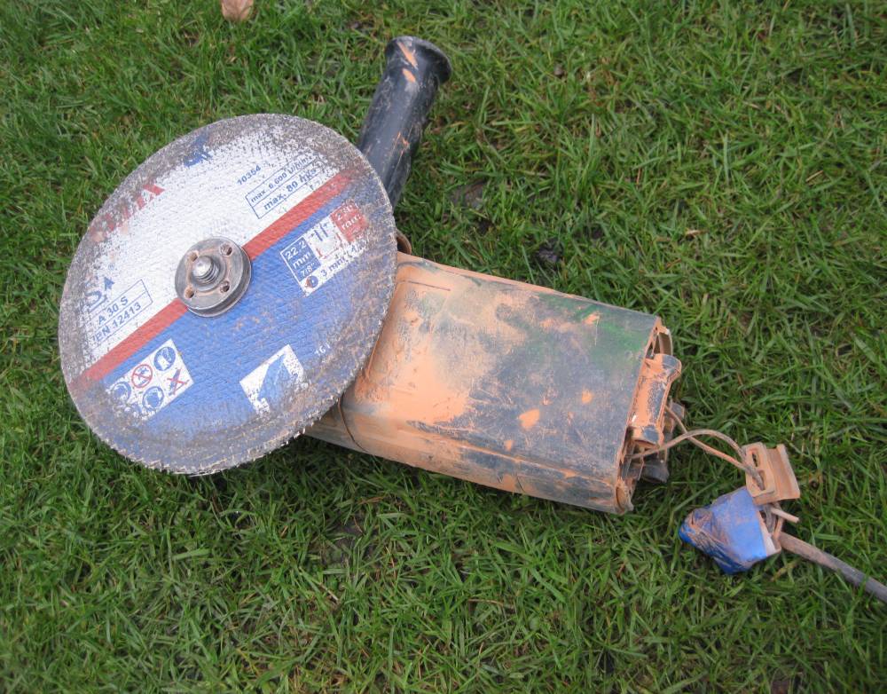

Wo hast Du denn den Schutz von der Flex gelassen? :pfeifend: :o

Farmer3s hat geschrieben:Hallo Clarissa,
sieht echt von mal zu mal immer schöner aus, echt genial!!! :applaus:
Wer braucht den schon einen Schutz für den Flex?... :pfeifend:
Naja, der war so schön rot lackiert und deshalb wollte ich net das er Kratzer abbekommt! :rofl: :rofl: .....und außerdem erhöht sich so die Einschneidtiefe. :pfeifend:
